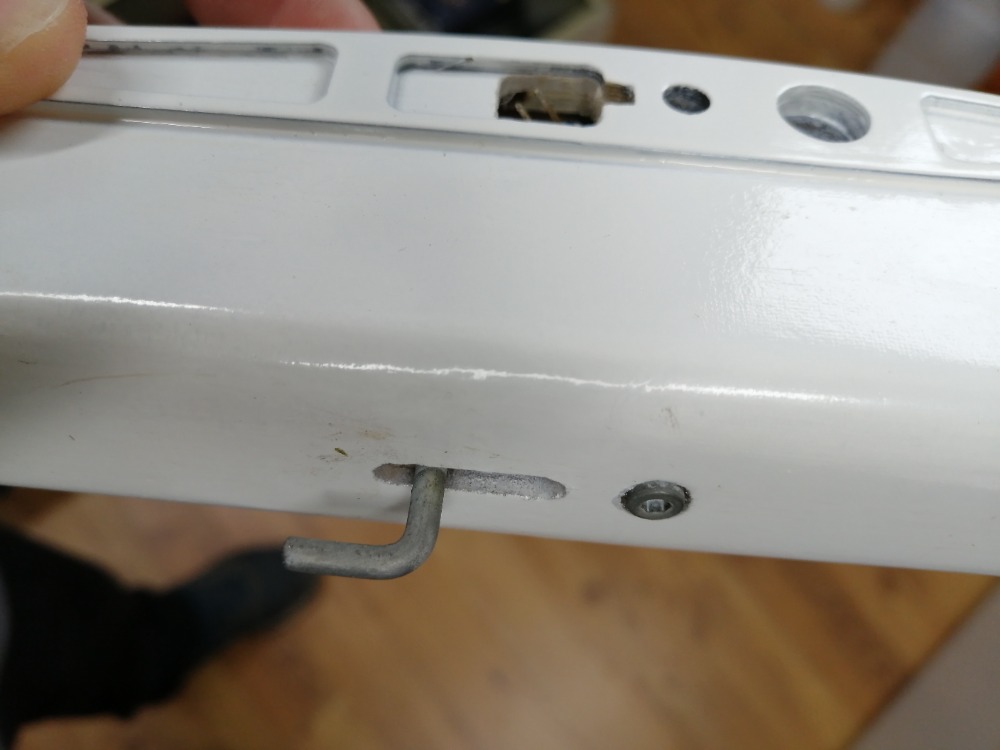

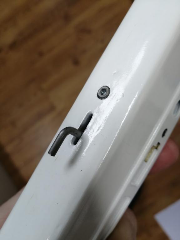

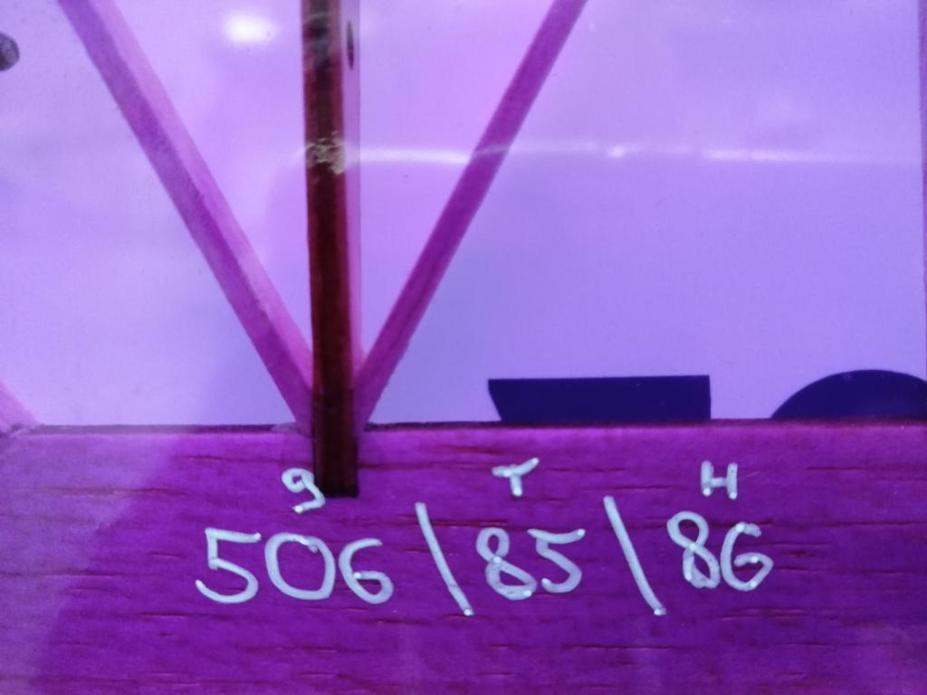

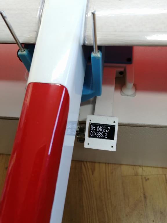

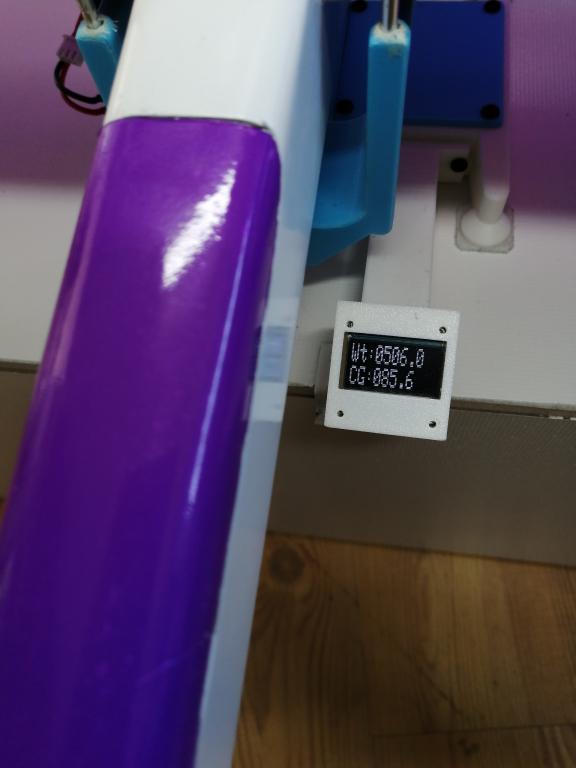

Začal bych úhlem seřízení tedy Dive testem. Mírné tlačení na začátku startu není na závadu, ba naopak! Já toto částečně eliminuji letovým režimem start. Mám jej na tlačítko, po pár vteřinách startu jej pustím. Letový režim start (mírně a hlavně pokaždé stejně potlačeno) tedy funguje jen pár vteřin po startu. Přikládám také fotky polohy háčku mých KIWIků. Jak je vidět jsou v zadní půlce rozsahu a to odpovídá poloze těžiště nebo jsou i mírně za těžištěm. Až dorazí z Prahy digi váha, tak to můžu změřit. Na druhou stranu je přesná poloha těžiště asi ve skutečnosti jedno, záleží na preferencích a celkově pocitu z lítání. Každý má trochu jiný styl a každému vyhovuje něco jiného.
Standart
Standart
Light
Light

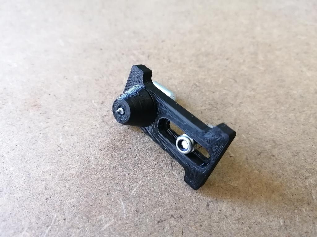

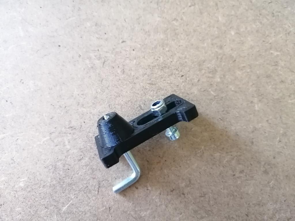

Směl bych jsem se zeptat co u KIWIho používáte za vlečný háček? Stavím RESku podle plánku, ale řešení co je na plánku se mi moc nelíbí. Líbí se mi řešení u KIWIho, ale na netu jsem podobný háček nenašel...nejpodobnější mi přišel tento. Předem díky

Háček ve stavebnici je 3D tisk, jak vypadá, najdeš např. v galerii T.H. (odkaz je na 1. straně tohoto tématu)

hotový smontovaný háček a další bohaté příslušenství je součástí stavebnice. Viz kusovník v prvním příspěvku diskuse.
Háček přesně pasuje na šířku trupu a hlavně je stavitelný, což určitě doporučuji!

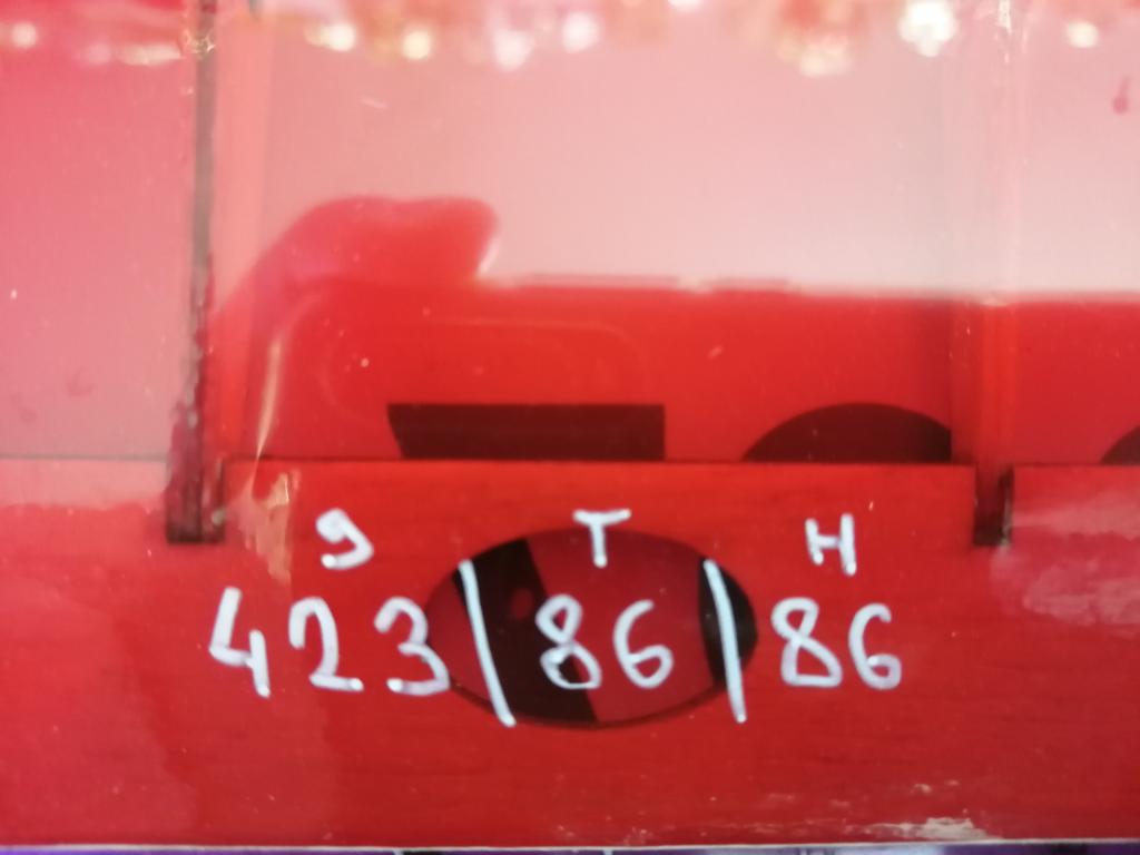

konečně mám doma taky digi váhu a tak najednou vážím kde co :lol: :lol:
Standart: letovka 506g, těžiště 85,6mm, háček od náběžky 86mm
Light: letovka 422g, těžiště 86mm, háček od náběžky 86mm
u standartu s takto zadním těžištěm a plným nákladem balastu to chce 5g do čumáku

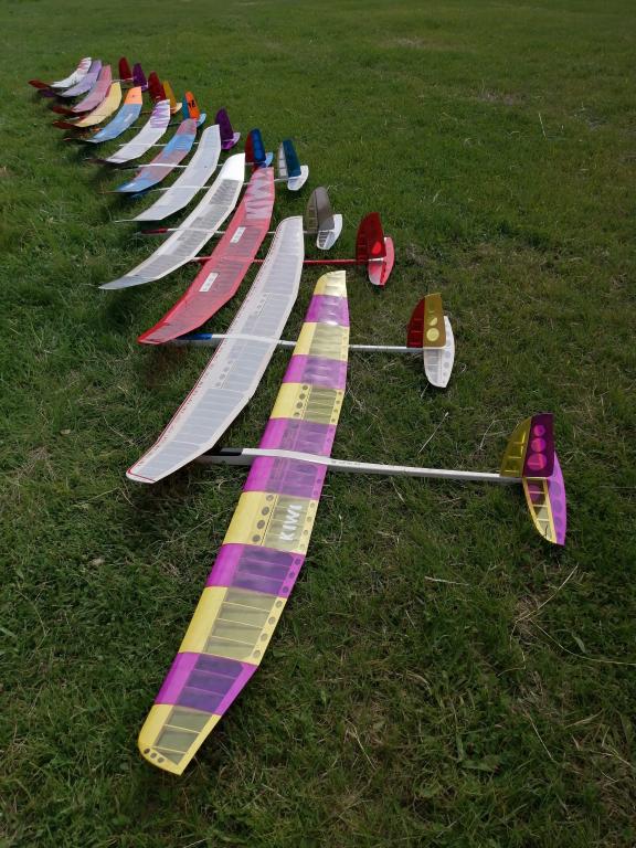

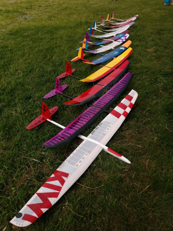

Zde je parta 12ti KIWIků na víkendové soutěži v Podhořanech. Pět se jich dostalo do osmičlenného finále a nakonec dva na bednu. Díky pořadatelům za bezva akci!

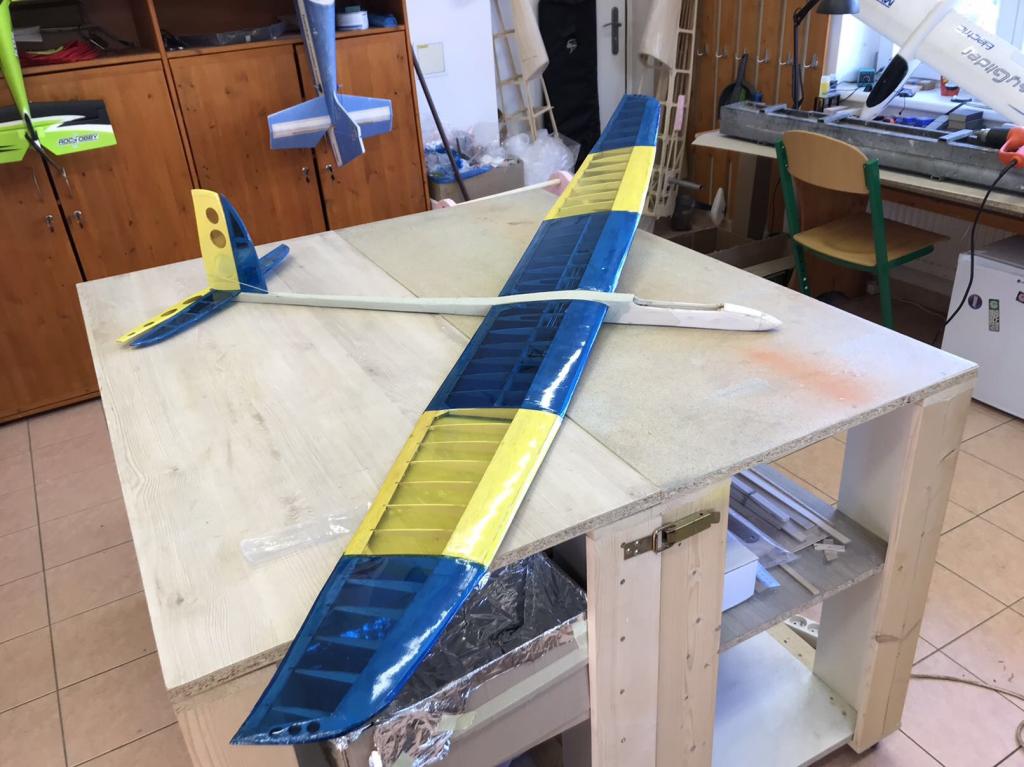

#958 Příspěvek od Azy »

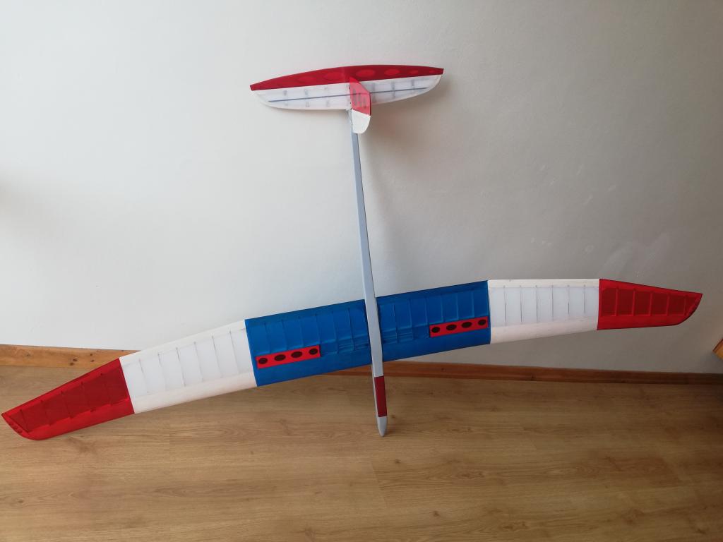

V Sokolově dokončujeme další stroj tentokrat náš 12ti lety junior Franta !!!
MK Katoda Sokolov :-)

#959 Příspěvek od TomHlavinka »
Na 12 letého kluka to vypadá moc hezky. Trup bude lakovaný? Kéž by bylo více takových mladých modelářů a kroužků, které je vychovají.

#960 Příspěvek od Azy »
Ano trup půjde do laku, tak nějak jsme zjistili že lakovaný trup je nejideálnější volba. Už jsem říkal že tím kolik jsme nabrali zkušeností bych nejradši postavil svoje dva kiwáky úplně od znovu.
