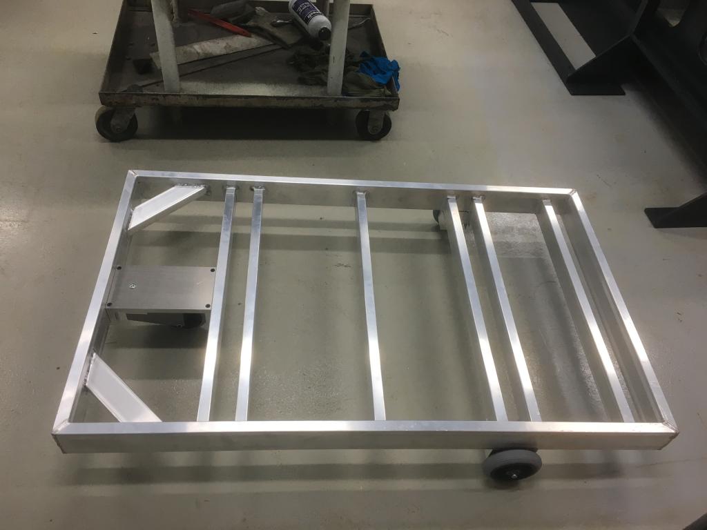

Po chvílích dělám vozík pod model, abych to nemusel nosit nebo tahat po samotném podvozku modelu, který by se asi brzy vydřel, protože kola nemají žádné ložisko.
Vozík je svařený z hliníkových profilů co se používají na hliníkové žebříky, kola jsem koupil s kuličkovými ložisky a udělal dva pevné domečky dozadu a otočné kolečko dopředu.Všechno je do profilů přišroubováno nýtovacími maticemi se závitem M6. Mohl jsem to otočné kolečko koupit, ale nevycházelo mi to výškově.
Celý vozík se nasune na takové kolejnice, které budou ukotveny v dodávce aby se to během převozu nehýbalo.
Teď se mi to trochu zdá "složité řešení" ale už to dodělám tak jsem to vymyslel.

Vozík je parádní, s listy moc neporadím. Chce to někoho kdo takové rozměry lítá, já bych je asi vzal. K jedněm listům Spin Blades mám taky podložky ale je to z nějakého houževnatého polyamidu který zřejmě nemá šanci listy mechanicky poškodit.
