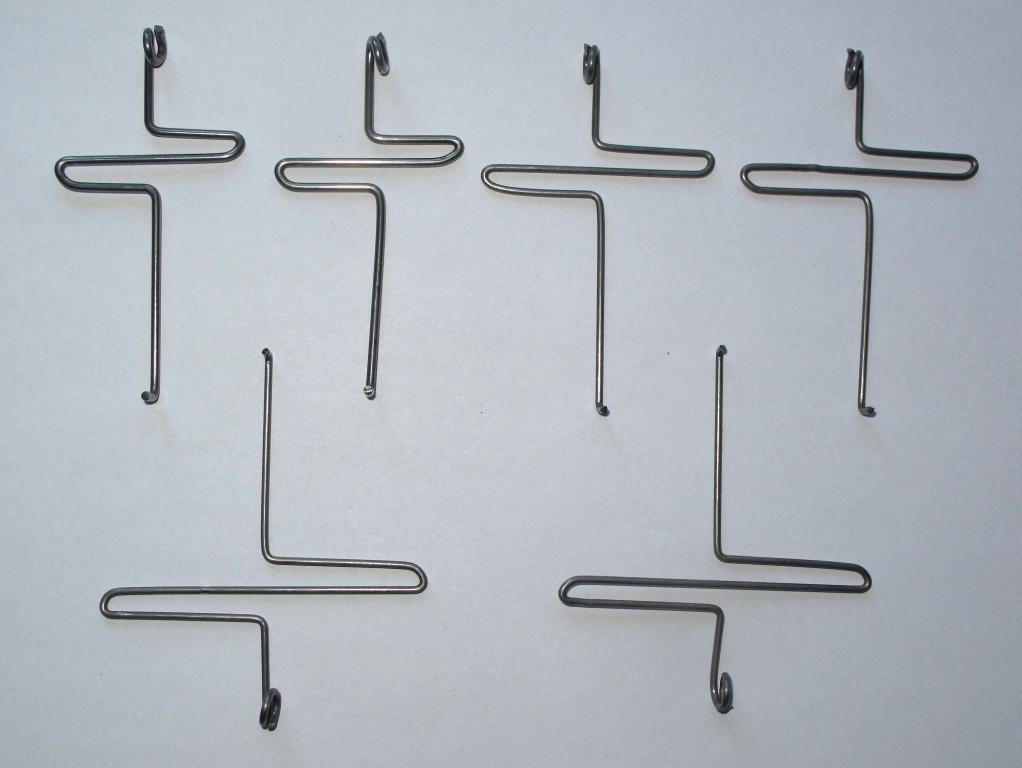

Dnes foukalo tak nic, vyrobil jsem aspoň další dva typy pružících antén na horní vzpěry, ocelový kalený drát 1,2mm místo 1,5mm. Tohle už by teoreticky fungovat mohlo tak uvidím jak zítra společně s 15T pastorkem. Už v ruce je to podstatně lepší.

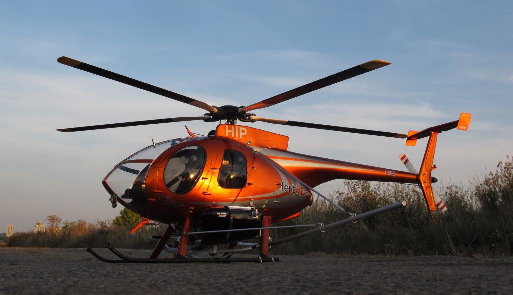

Helisika na poličce vypadala doma nějak zvláštně, přední konce lyžin se nárazem ve skluzu ve Zlončicích ohnuly asi 2cm nahoru :-). Ještě že jenom tak. Narovnání nebyl problém, teď mě čeká oprava kontaktu koncového světla na Maďarovi. Včera jsem dolítal baterky pouze s 550 kam se vrátil testovací motor 1000KV a Maďarem, jeden start 8S a dva 6S. Jedna starší baterka se mi už nelíbí, Kontronik ji evidentně vyhodnotil jako slabší a na logu bylo pak vidět jak padá napětí rychle ze 25 na 20 Voltů. Po minutě visení jsem radši přistál. PWM byl pořád 100%.
Na druhou 6S to pak letělo velmi slušně, nesmí ovšem moc foukat a pořád hlídat možné prosednutí heli. PWM je u 6S na 80% otevření ESC stále na 97 až 100%, průměrný odběr 32A a špička při větším stoupání 56A. Rotor 1180 otáček. Regl 80+HV je na to v pohodě.
Let na 8S je jiná liga. Při 50% ESC upravených posléze točítkem na 45% je PWM pěkných 74-79% a rotor točí 1280 resp. 1225 otáček. Průměrný odběr klesne z 32A u 6S na 26A, maximum 81A což regl taky dá. Let trval 5:40s, odběr 2400mA takže je tam ještě rezerva na minutu určitě a s novou baterkou 5800+7000 na 2S to bude na jaře možná i 7 minut. Teplota reglu omezeného na těch 44% vyšla 58 st. Celsia což de OK ale bylo chladno, jenom +13.

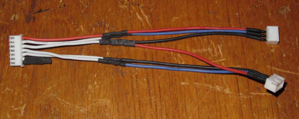

Kromě jednoho dvoučlánku 5500mAk 25C už letos nové baterky nabíjet nebudu. Dvoučlánky jsem zasmrštil do černého plastového rukávu aby moc nerušily, spodní hlavní baterka bude jako dřív v plastové neuzavřené krabici.

Dnes jsem chtěl znova vyzkoušet starší a nové varianty horních vzpěr, nějaké poznatky jsou ale všechno překrylo jak jinak zbytečné poškození modelu. Videa jsem nenatáčel, je to tak trochu o ničem ve stále stejné lokaci a akorát to plní disk počítače.
Celkem 4 baterky 6+2S. Na první jsem hned osadil jinou variantu s delší anténkou vlevo a na pravou stranu dal původní pevnou vzpěru. Druhá se mi ztratila ale to nemá smysl zkoušet, ještě v prvních testech s vybroušeným trupem to hrozně vibrovalo a pomohly gumicuky. Tím že se neosvědčily ani kratší tužší anténky a už vůbec ne ty krátké ze silnější struny, tahle disproporční varianta mohla ukázat něco odlišného což se přesně potvrdilo. Zkoušel jsem dnes i kratší anténky ( houpání ) a znova i gumicuky v trubičkách ( ještě větší houpání ) a i když se ta kombinace pevné vzpěry a delší anténky během jednoho letu taky trochu pohupovala, vychází to rozhodně zatím nejlíp. Model se když nic jiného rychleji stabilizuje a do houpání se nedostane zdaleka tak často.

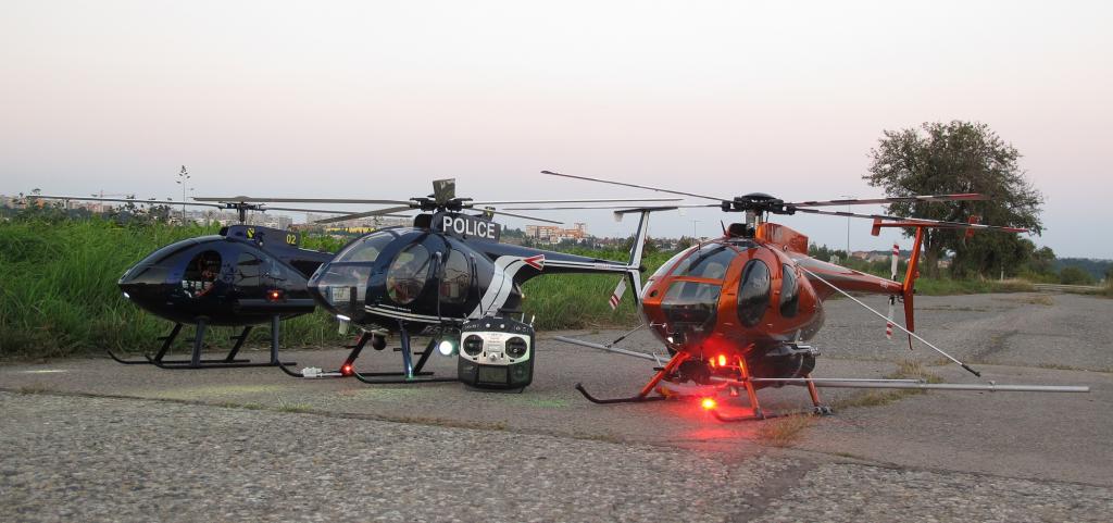

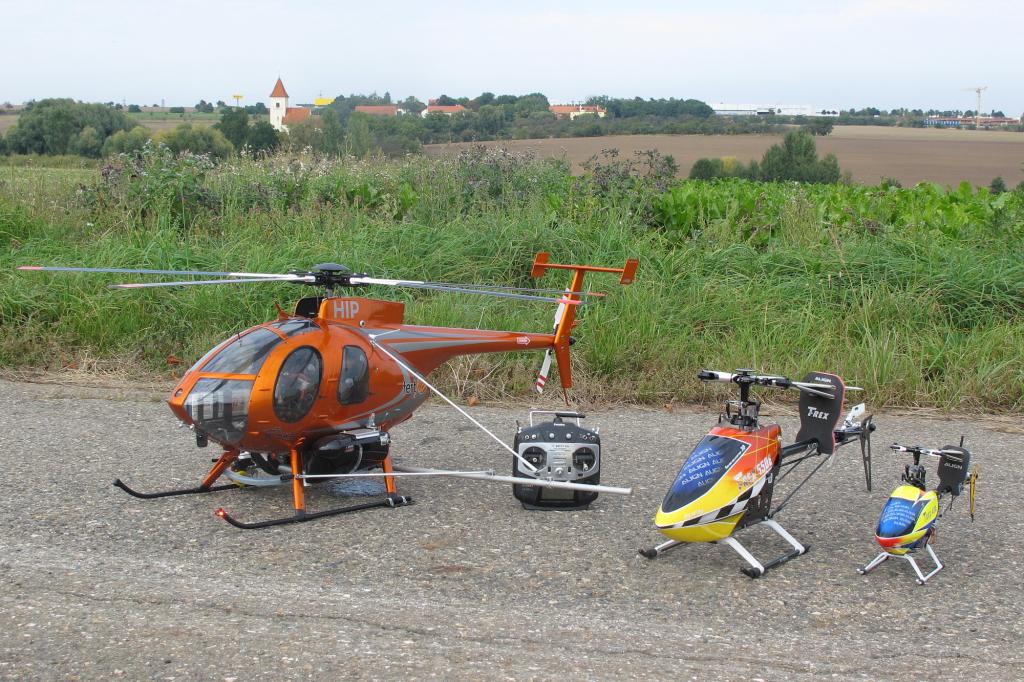

Dnes asi poslední slušné lítání stran počasí, 12 startů. 5x 550 3x Raptor a 4x Maďar. Ambice zhatil spěch a skleróza. Vodu jsem vzal - nechal doma bambivak :-). Na posledním startu jsem mohl mít pěkné video s lítáním a visením Maďara blízko sebe ve slunci - slabá baterka, nová byla v brašně. Jlog2 špatně zapojený - žádná data. Absolutně marný :-).
Lítání pěkný, jakkoliv se mi Raptor nelíbí tak pokud svítí slunce má ta tmavá barva alespoň trochu jiskru a hlavně lítá pěkně. Bez slunce je špatně čitelný a nezajímavý. Maďar nemá chybu. Klika že se mi povedlo ho opravit, chyběl by mi.
Pokud to byl závěr sezóny tak se vydařil a rok celkově taky. Škoda jenom že dnes zůstala doma Helisika. Opravovat ji už teď nebudu, není motivace a taky dostatek času v klidu.
