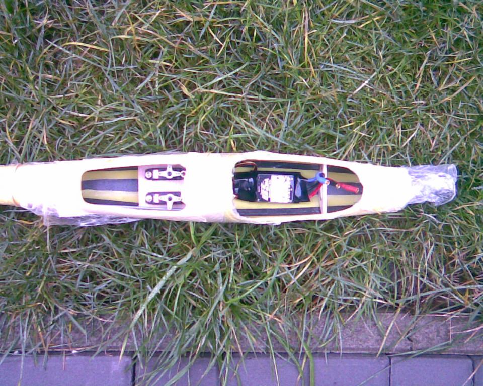

riešim rozmiestnenie elektroniky kvôli vyváženiu aby som to nemusel dovažovať, mám obavy, že ak povediem silové vodiče pomedzi serva aj keď ich skrútim že to nebude ono, vie niekto poradiť alebo to mám praktický skúsiť mimo modelu čo to bude robiť?
tu je foto ako to chcem

Já to mám dle návodu tu druhou variantu.
Odpředu: motor - regl, nad tím lože pro baterii
V těžišti pod křídlem serva a přijímač.
Dovážil jsem to baterií až když to bylo celé hotové.
Zjistil jsem kolik potřebuju zátěže na vyvážení a dle toho objednal baterie.

Vážka, nechám si tvoje doporučenie v zálohe, batériu chcem použiť LiPo maximálne 2200mAh-3s čo je 180g, skúsim to naživo ako to bude reagovať pri zapojení motor - serva - regulátor, hlavne pri zátaži keď pôjde cez to minimálne 30Amperov v zátaži, na vzdialenosť 40m.
používam ešte starú FC-16 40MHz
Hmm, nemal mi kto páčkovat aby som videl ako reagujú serva pri spustenom motore, tak som to urobil ako radil "Vážka"

dorobil som náhon na výškovku a smerovku, ešte dokúpiť predĺženie k servám na ovládanie krídielok, zatial váha bez baterie a predlžovacích káblov t.j. motor, vrtula, prijimač, serva,regulator je 1210g sňad sa z letovkou zmestím do 1500g.
Dnes 18.1 2016 cele komplet osadené aj z baterkou Xpower2800 3S váha 1470g, Uvidím koľko treba "olova" bude treba na dovaženie, taťžisko je vzadu 1cm za doporučenu hodnotu. Závažie asi upevním z vonku na spodok trupu.Olova bude treba 70g :( aj tak som spokojní z hmotnostou, už len preto že model je staršej konštrukcie, krátky predok.
predlžovačku som nadpojil na nalisovane piny, a zaistil smrštovačkou, verím že to bude stačiť.
