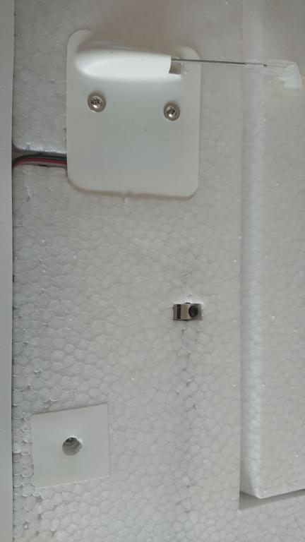

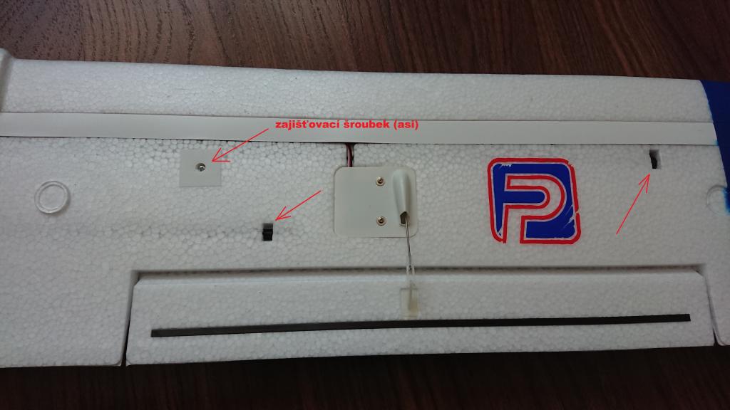

Zdarec, mám pár dnů novou Gamu a nevím, jak to u Pelikánů mysleli se zajištěním křídel. Pročítal jsem to tu, ale nic rozumného jsem nenašel, když nepočítám magnety z harddisku. Na křídle jsou malinké šachty zřejmě myšlené na zajištění těch uhlíkových trubek, ale v krabici nic takového není. Pak je na každé polovině křídla malý šroubek, ale ten nemá vůbec na nic vliv. Doufal jsem, že to udrží ty trubky v kombinaci se "zámky" na středu křídel, ale byl jsem rád, že jsem to nerozflákal, jedno křídlo se mi vysunulo snad o tři cm a to jsem nedělal žádné vylomeniny
Cituji z návodu: „...Poloviny křídla jsou spojeny dvěma uhlíkovými trubkovými spojkami a zasunuty do šachty trupu...Polovinu křídla zasuňte na doraz do trupu...Na vyčnívající spojky nasuňte druhou polovinu a spojky zajistěte nasunutím spon *....Poté obě poloviny křídla zajistěte dotažením stavěcích šroubů na spodní straně křídla...“
* o jakých sponách je řeč? Musí se k tomu něco dokoupit?
Díky
Díky

Re: GAMA 2100 - RTF
To je docela odlišný návod něž mám já
........Poté obě poloviny křídla zajistěte dotažením stavěcích šroubů na spodní straně křídla...“ tak tohle tam vůbec v návodu nuvedeno není a ani jak je na fotce označen ten malý "šroubek" ten tam vůbec nemám.
. Velice zajímavé...asi máš jinou sérii.

Re: GAMA 2100 - RTF
Jj, asi to tak bude, nesedí jim návod se skutečným provedením. Teď jsem se vrátil od Reicharda, dokupoval jsem panty, a tak jsme se o tom bavili. Podle prodavače by na těch grafitových trubkách mělo být nějaké osazení na ty spony. Ale na těch mých není nic, jsou hladké. Tak jsme usoudili, že je to inovované provedení, ale návod je starý.
Problém ale zůstává, ty šroubky na fotce to opravdu nezajistí.

Gamu jsem postavil pře cca měsícem a létám s ní, zajištění křídel je těmi šroubky. V křídle je jakási objímka která se dotažením šroubku utáhna okolo karbonové trubky. Pro jistotu jsem přidal magnety. https://www.facebook.com/robert.pohl.16 ... 047&type=3 moje veřejné album i s popisky.

Awandalor píše:Gamu jsem postavil pře cca měsícem a létám s ní, zajištění křídel je těmi šroubky. V křídle je jakási objímka která se dotažením šroubku utáhna okolo karbonové trubky. Pro jistotu jsem přidal magnety. https://www.facebook.com/robert.pohl.16 ... 047&type=3 moje veřejné album i s popisky.
Tak jsem zjistil, že ta objímka to skutečně trochu drží, jen jsem to musel několikrát bez výztuhy dotáhnout a povolit, asi se to rozhýbalo. Pro jistotu jsem ještě přidal na druhou kratší výztuhu objímky se šroubem viz foto
