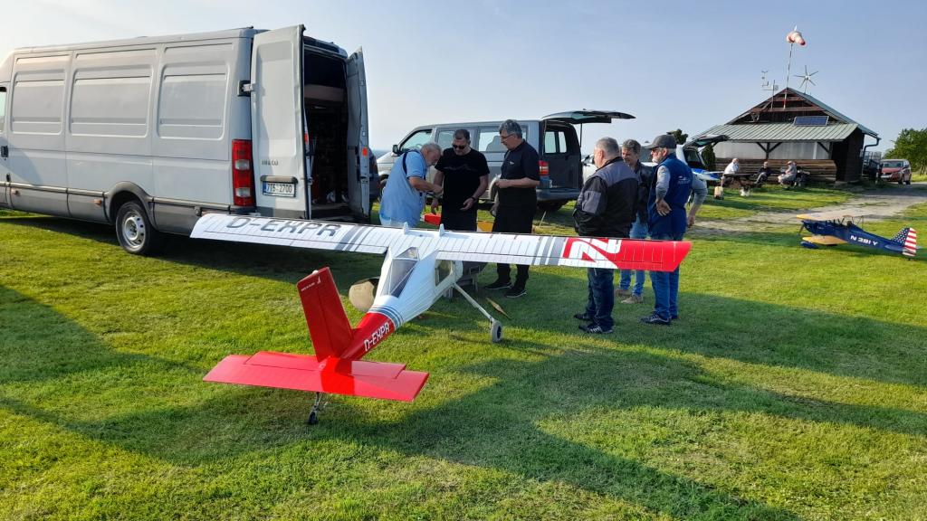

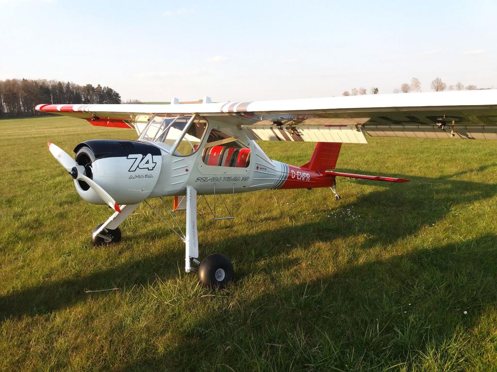

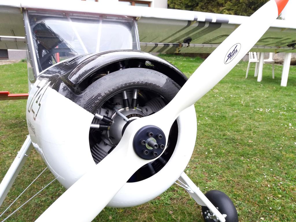

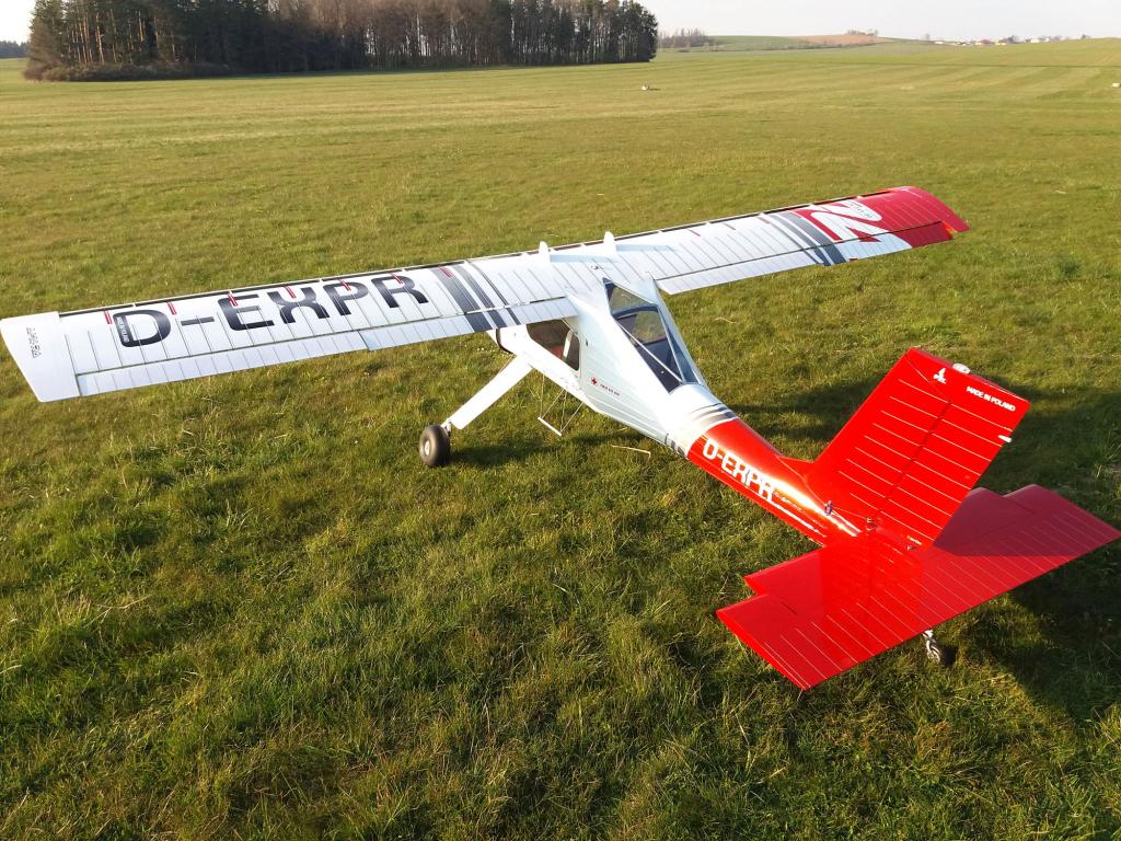

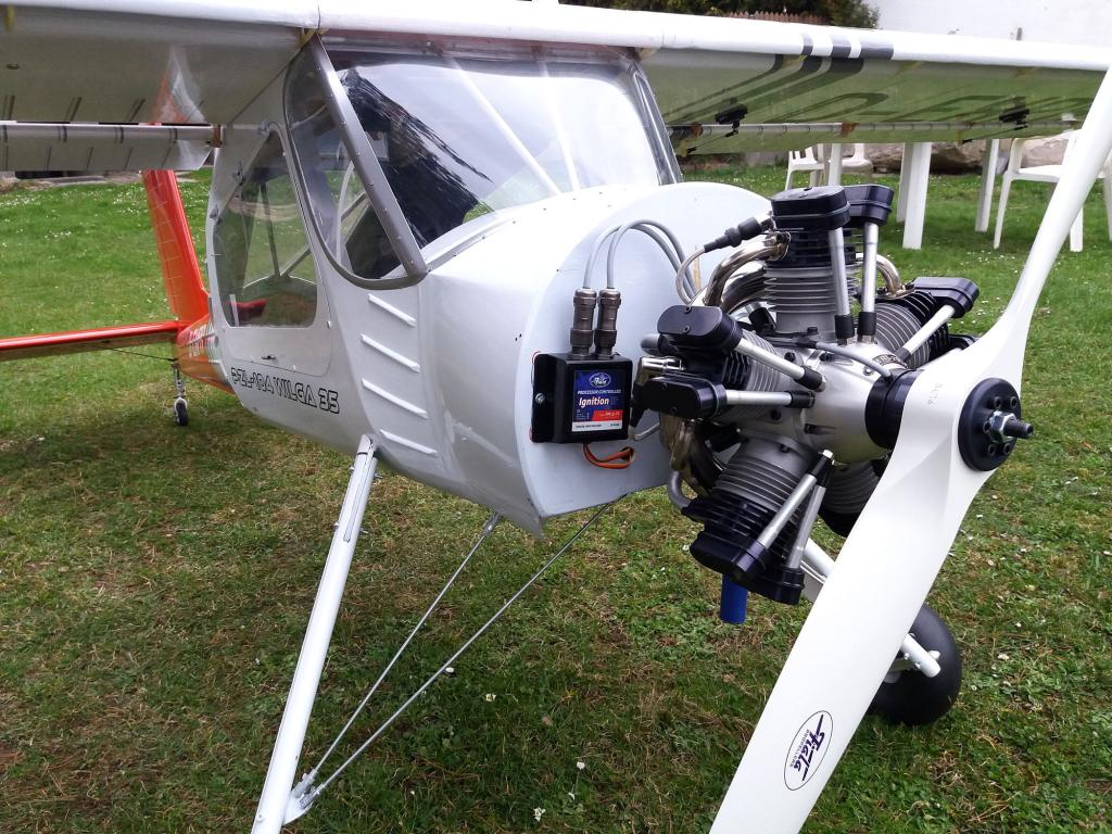

Vznikl zde jeden nový projekt stavebnice většího modelu - Wilga s rozpětím 3,9m. Plánováno pro použití motoru Fiala VM 250 radial.
Snaha byla o maximální jednoduchost stavby při zachování určitého stupně maketovosti a detailů. Práce cca 3 měsíce ve volných chvílích.

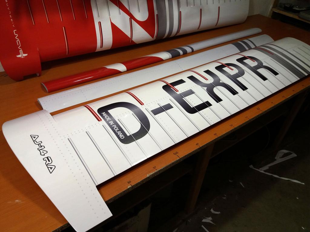

Za zmínku stojí např. křídlo, potažené předem potištěnou folií bez nutnosti vyrábět páskování atd .. superjednoduché.
Trup je konstrukční potažený překližkou 0,8mm, křídla a kormidla polystyren.
Zálet proběhl za velmi větrného počasí kdy byl překvapivý start na necelých dvou metrech. Lepší letové video časem přidám.
Pěkná skoromaketa, STOL pomalolet nebo silná vlečná? Měla by splnit všechno.

wilga (je již v nabídce badan.cz jako stavebnice i ARF) bude tahat tady toho krasavce, je to takový setík plánovaný přes zimu a jaro zvládnout

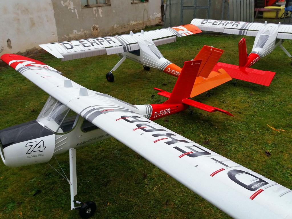

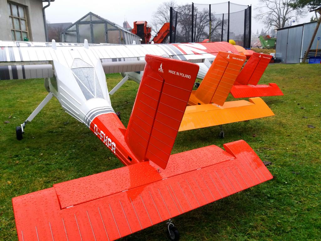

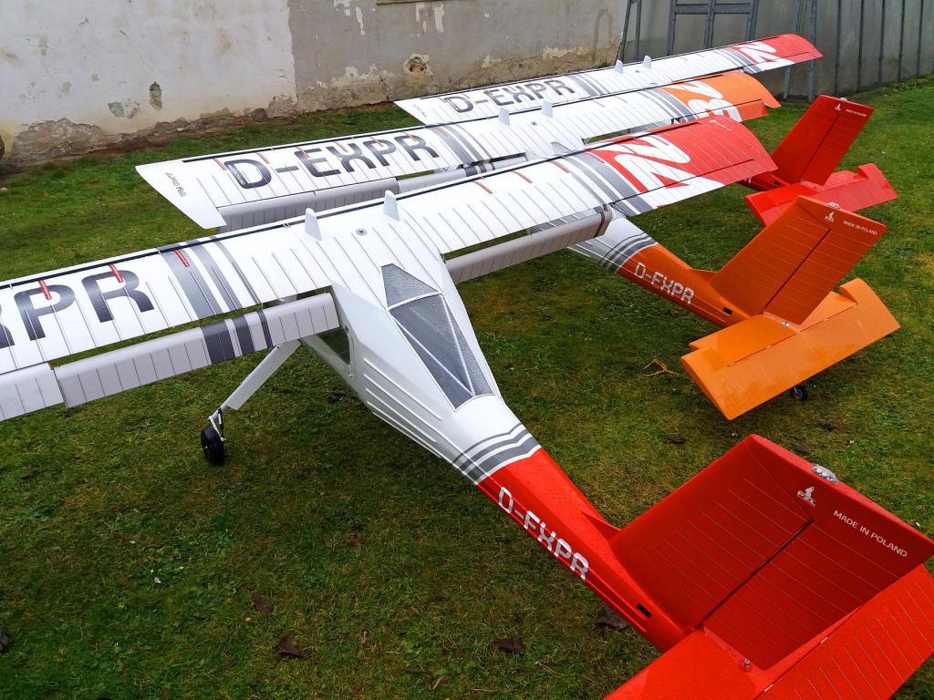

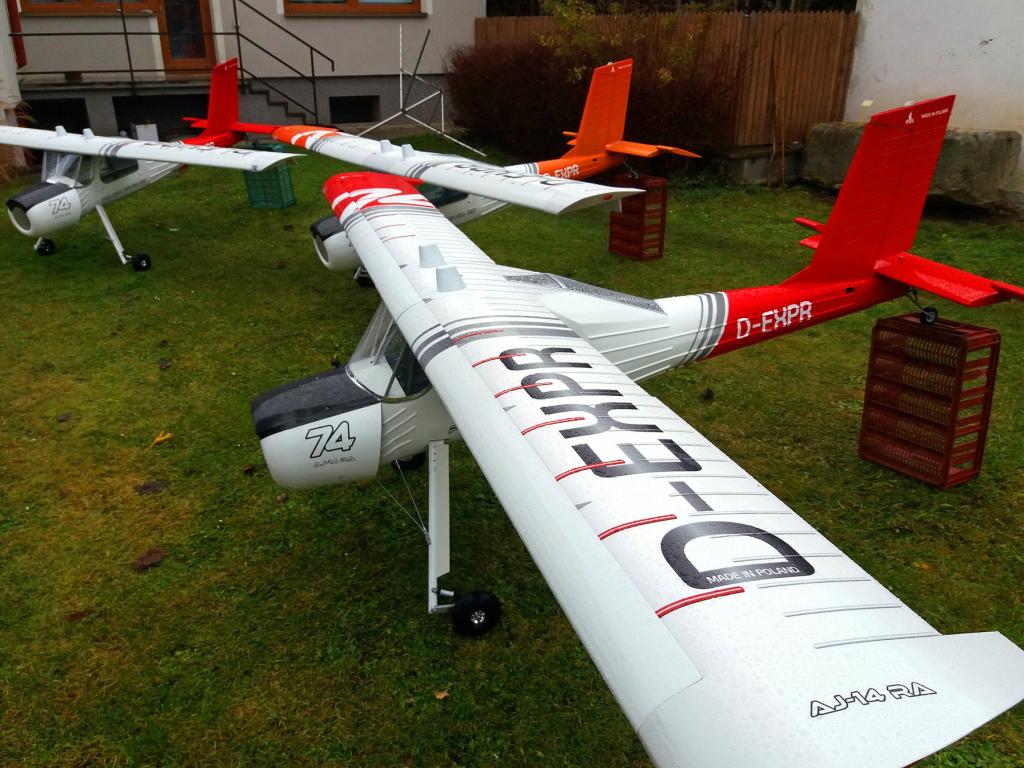

nedávno dokončené tři "custom ARF" - všechny stejné a s velkou pravděpodobností budou vozit opět Fialovou VM 250-tku.
Kapacity na stavbu dalších ARF jsou .-)
