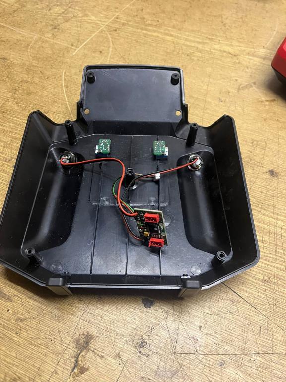

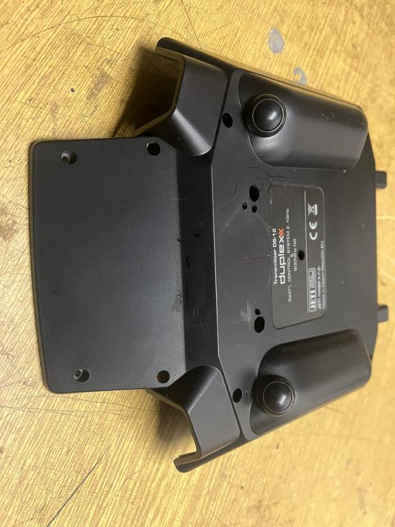

Kámošovi jsem pomáhal přidat potenciometry na spodní kryt. No chtěl to...
Koupit nový spodní kryt s vypínači na F3K a potenciometry. Zapojeny do destičky, funguje to.
Fotky řeknou více. Povrch je "vyžehlen", překvapivě funkční řešení. Pokud chce někdo STlko, napište.
