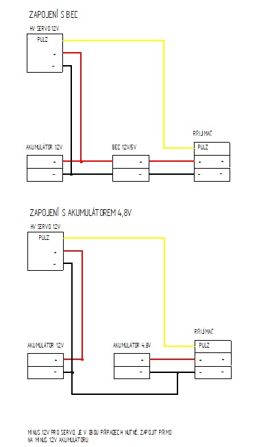

To tomhla.
Ahoj. Pěkná práce. Nakreslil jsem zapojení pro obě varianty, s BEC i samostatným akumulátorem pro napájení přijímače. V obou případech je nutné připojit mínus 12V serva přímo na mínus 12V akumulátoru. Přeji hodně zdaru. MX12
SERVO_12V.pdf
(10.52 KiB) Staženo 32 x

#24 Příspěvek od tomhla »
MX12 píše:To tomhla.
Tak ovšem tohle je LUXUS !! moc ti děkuji za krásný výkres který jsem si okamžitě vytisknul a přidal do šanonu mezi veškeré výkresy a malůvky :D :D jinak je to samozřejmě jak jsi psal , vše jsem odzkoušel a funguje to na jedničku :wink: :wink:

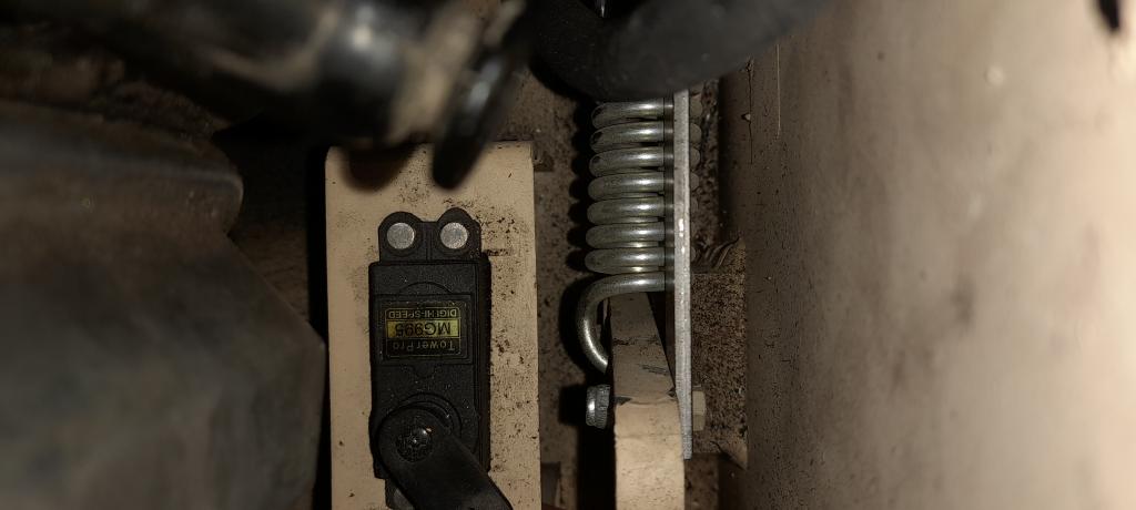

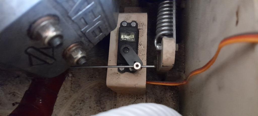

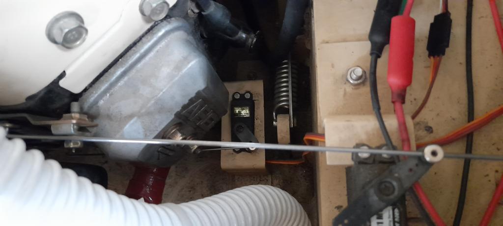

#28 Příspěvek od jirinovo »
zkus když tak dát fotku prostoru motoru se servem, muselo by tam být opravdu horko
tomhla
Příspěvky: 25
Registrován: pát 19.08.2011 21:19
Bydliště: planá u mar.Lázní
Re: Extra napájení maxi serva
#29 Příspěvek od tomhla »
Tak slíbené foto
tomhla
Příspěvky: 25
#30 Příspěvek od tomhla »
To červené po levé straně je výfuk omotaný nějakým hadrem co se dává do mašin právě na eliminování vysokých teplot, ale stejně přes to zvlíná dost tepla....
