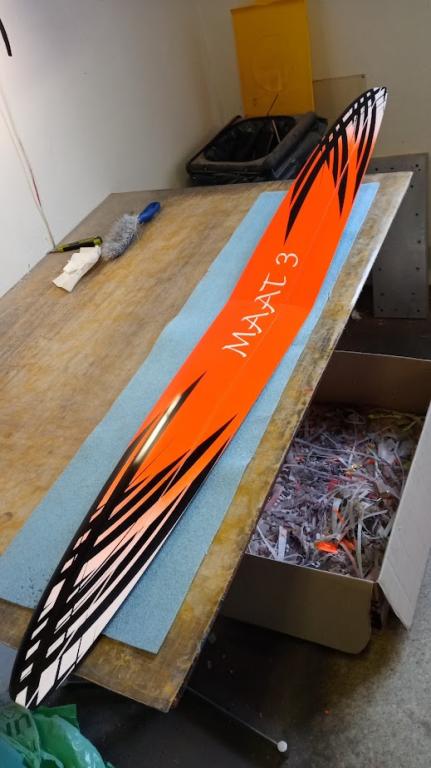

Pro tuto sezónu mám připravené tři kousky Maat 3. Nejlehčí má váhu 216 g. Zatěžovat by se dal, ale do něho zatím žádné zátěže připravené nemám. Druhý kus má váhu 255g. Do něho mám připravené zátěže 20,30 a 50 g. Nejtěžší má váhu 285 g. Má dvojitý počet vláken na nosníku a dvojitou stojinu. Pro letadlo do větru mám připravené balasty od 40 g do 80g. Vešlo by se tam určitě i víc olova, ale letadlo se samo o sobě pronikavé dost, takže i při větru 8m/s s váhou 360 g se dobře vrací.
V čem je lepší Maat 3, než ostatní házedla, co jsem vyzkoušel? Hlavní jeho výhodou je, že odpouští chyby pilotáže a má neskutečný rozsah rychlostí. Se vztlakovými klapkami 1,5 mm nahoru má letový režim rychlost a hod. Se vztlakovkami 3 až 12 mm létám v termice. Maat s 12 mm se krásně nahrbí a létá v pomalých kruzích ploché zatáčky jako volňásek A2. Tyto vztlakovky musím mít na plynové páce a občas je v kruhu proti větru přivřít, aby letadlo nezhouplo. Nemusím to však korigovat výškovkou.
Křídlo má tvar i profily Zone V2 přímo počítané od Geralda Taylora.
Křídla i ocásky mají jádra z Cascellu. Povrch z karbonových biaxiálních tkanin. Nosníky a stojiny u kombinací UMS vláken Granoc a Dialeed.
Maat 3 je celý vyráběný v duralových formách. Ocásky a křídlo je pečené až na 90 ℃
Taková teplota je nutná k dokonalému povrchu. Letadla s jádry pečená na menší teploty mají pěkný povrch pouze pár měsíců. Pak se změní na pomeranč. Výrobci se do takto vysokých teplot nechtějí moc pouštět, protože to přináší mnoho komplikací s barvami, separátory a laky. V neposlední řadě není vůbec lehké manipulovat s takto zahřátou formou.
Budu se i letos snažit dosáhnout s Maat 3 minimálně takových výsledků, jako v minulých ročnících F3K.
