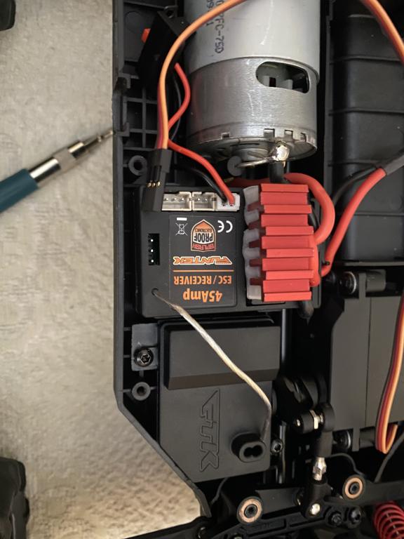

mám prosbu, i starý dědek si koupil Funtek DTX. Po třech jízdách po trávníku odešlo servo řízení. Záruka se na to nevztahuje tak jsem koupil nové
s kovovými převody. To staré mělo žil ani jsem to nespočítal. To nové má klasicky tři vodiče - plus, mínus a signální. Ale na přijímači to není označeno. Přikládám foto a kdyby někdo poradil jak je mínus třeba odleva?

Dal bych ho do 3pinového konektroru vedle antény metodou pokus omyl až bude fungovat. Otočením konektoru serva by se nemělo nic zničit.

Jak píše TomasC - Do "třídírky" otočením se nic nepokazí...

Ano pánové, máte všichni pravdu, buď tak nebo tak, metoda pokus omyl. On je vlastně plus uprostřed.
