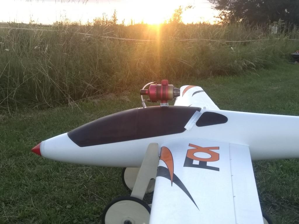

Jak máš nakloněnou turbínu (jaký je úhel tahu)?
REX
Příspěvky: 1555
Bydliště: Náchod-nedaleko
Re: Dmychadlo na větroni
#14 Příspěvek od REX »
Jester80 píše:
Přesný úhel ti nepovím, bo nevím.... Dělal jsem to tak nějak podle citu a co jsem okoukal z fotek jak to mají ostatní.... Je vyosená že fouká spaliny dolů k trupu, ale ještě málo, protože při přidání plynu skloní čumák dolů a je potřeba tahat, ale žádná velká divočina se nekoná. Fox je takový pomalý autobus a ve šlicech uchycení už jsem na doraz, neřeším to ;) navíc to byl jen takový přechodný projekt aby turbína nezahálela než postavím zamýšlené letadlo pro které jsem ji původně kupoval.
Když už to nějaký čas létalo, dozvěděl jsem se od jednoho kolegy který létá laminátového Foxe, tuším 2,7m se stejně uchycenou turbínkou nad kabinou, že by měl tah směřovat na trup do míst kde je kořen směrovky. Tím pádem já bych měl vyosit ještě mnohem víc dolů.
Jester80
Příspěvky: 192
Registrován: úte 24.08.2010 0:00
Bydliště: Louny, ČR
#15 Příspěvek od Jester80 »
REX píše:
Hledám všechny dostupné informace jak namontovat turbínu. Většinou je doporučován sklon obráceně startér dolu (spaliny nahoru) minimálně 3°-4° podle tětivy křídla.
Dokonce jsem našel i informaci, že na skonu turbíny až tak nezáleží z důvodu malé vzdálenosti od těžiště modelu.
Držák turbíny udělám co nejvíce univerzální, abych mohl úhel doladit. Už se jenom roztrhnou s jakým úhlem začít :)
