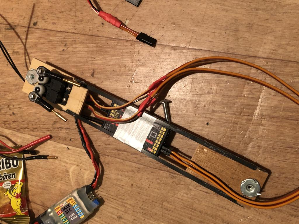

Osazování mi jde poněkud "ztuha" ....
Alespoň jsem "vyřešil" desku pro "zásun", 3. varianta teprve sedí a bude použitelná. Ty trubičky jako táhlad dozadu jsem zrušil, mám tam lanovody "ze skla potažené čímsi černým", mě to vyhovuje.
Začal jsem také s tím lds. Dik za popis jak to děláte, bez toho bych to nedal. Mám tam zatím rámečky se servy pro křidélka, na klapky zatím nebyl čas.....

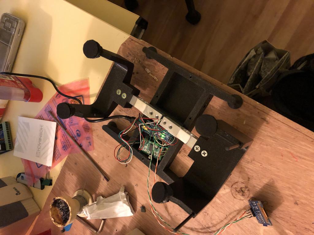

.... plánuji osadit křídla, zasunout desku a ladit těžiště, t.zn. stanovit jaké největší aku a motor. Před nedávnem jsem narazil na stoupáku na vlákno, kde TomášHr "šíří" váhu z Githubu. Stáhnul jsem stl a .. synek pořídil ty váhy + Arduino, ale ty váhy (senzory) nesedí s těmi stl modely. Tak jsem to "překreslil", vytisknul, synek přivezl ostatní hw, sestaveno a .... funguje to, t.zn. zatím testovací desky, model časem.
Věřím, že do jara stihnu Infinity osadit a .... letět....
Přidávám kromě foto i stl dílů váhy, oproti dílům z Githubu jsem to dělal jednodušeji, čepy podper jsou z 3mm uhlíku.... J.

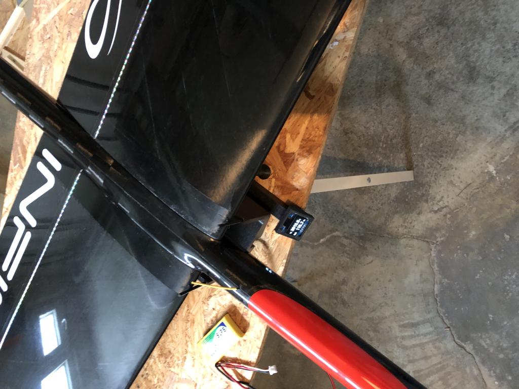

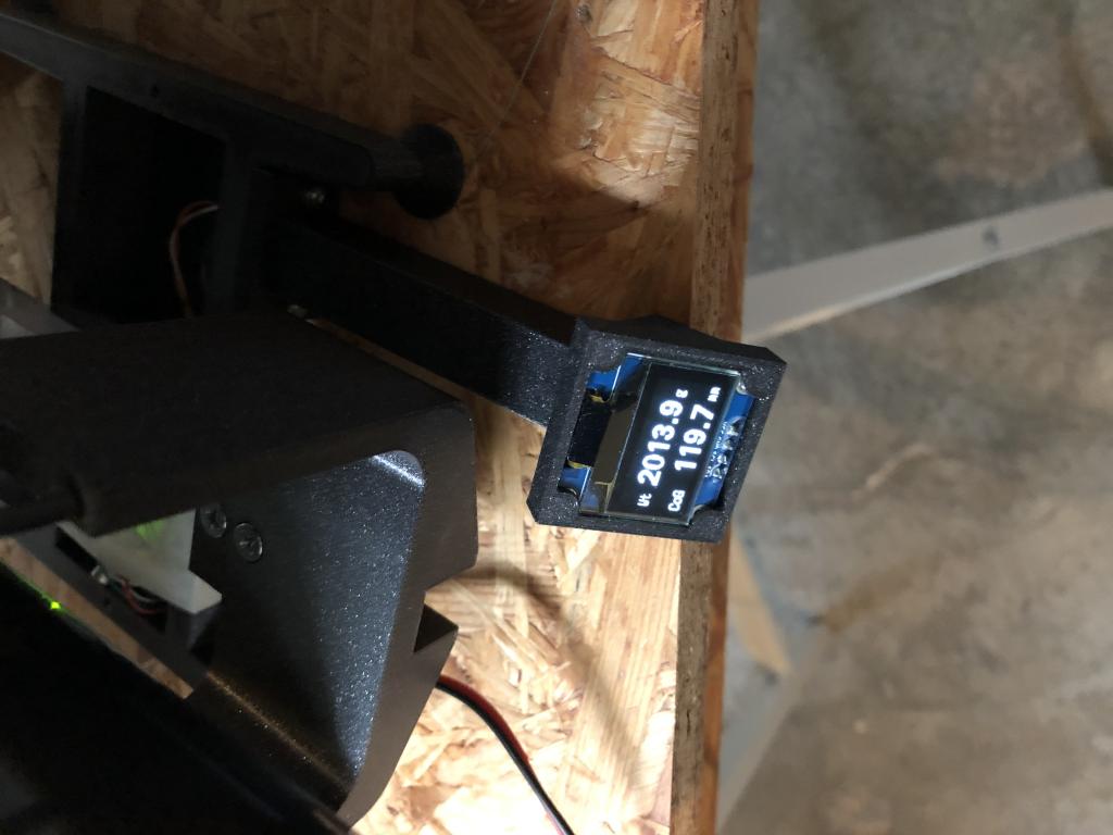

Jaro je tady a ... sotva jsem to stihnul ....
Nacpal jsem do "čumáku" výbavu ze svaháka a ... aby to bylo jak ukazuje váha, musím dát 17g do ocasu...to určitě nějak "dám" a těším se na zálet ....
Přidal jsem díly držáku displeje k váze.... váha funguje pěkně.....
