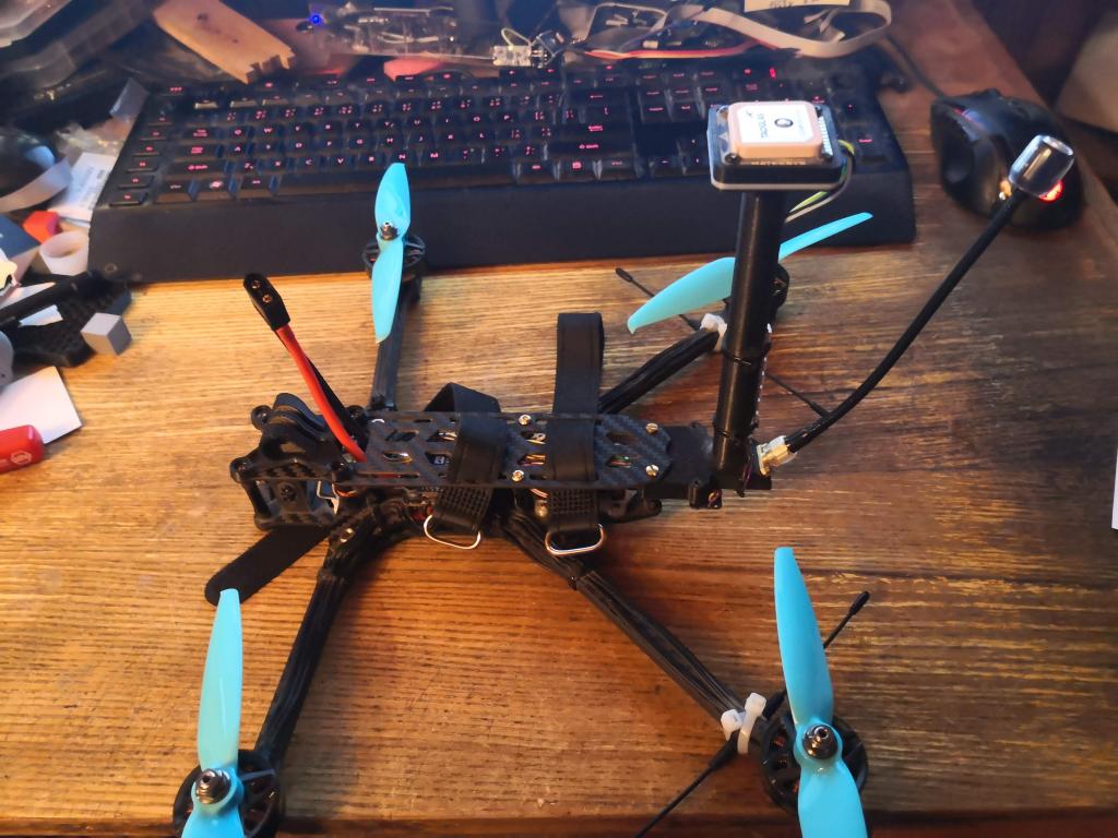

rám mám "třistatřicítku". Je to zmenšenina rámu F450 (DJI nebo čínské klony). Kompas mám orientovaný podle šipky výrobce a zároveň nastavený "flip", protože jsem anténou GPSky směrem nahoru. Díval jsem se i podle jedničkového pinu u QMC5883 kompasu a katalogového listu, jak je to správně s jeho orientací. Zas taková alchymie v tom není, pokud nenastavíš správně polohu v inavu (normální nebo flip a možnosti 0-90-180-270°), jednoduše to nebude měřit stejně, jako kompas u telefonu (v Inavu na stránce, kde je 3D model dronu a zobrazení hodnot akcelerometru a kompasu).
Chvíli jsem si s nastavením hrál, protože naposledy jsem dělal s BF a Inavem před pár lety, ale až na funkce s GPS mi to létá krásně. Oproti Betaflightu nemá Inav tak razantní změny u nastavení hodnot PID. Důležité je si nastavit povolený úhel náklonu u módu ANGLE a jeho razantnost (reakci na výchylky ovládacích pák). Defaultně to bylo jen na 20% a ovládání na plné výchylky bylo takové vláčné a líne. Teď zašvihám pákama a okamžitě to reaguje, takže na blbnutí paráda.
Posílám obrázek, zároveň místa, kde bylo neúspěšně GPS (fáze experimentování, kameru jsem sundal).
