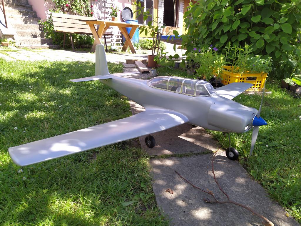

Re: Předloha: Zlin 226 Trenér, nebo jiná nezáludná polomaket
Když už jsem dal k MontyCZ obrázky mých Zlínů, poznamenám jen, že jsou podle plánku, na který jsi dal odkaz - od RC revue. Polotovary jsem vyřezával podle šablon ze sololaku a podle přepážek na plánku. Modely jsou postaveny z XPS, jsou polepeny lepenkou, ale ať jsem se snažil jak jsem chtěl, křídla se mi ohýbala, tak jsem se snažil to rovnat, ale nic moc. Se stavbou jsem si užil a ještě jsem nic nepostavil, protože jsem se snažil přijít na to, jaký je mezi modely rozdíl. Chtěl jsem si postavit právě ty, které jsem postavil - každý byl něčím zvláštní. Třeba ten Z-226B OK-MQL. Měl jsem několik zdrojů, někde byl krátký čumák, někde dlouhý. Nakonec jsem přišel na to, že nejprve měly motor Waltr Minor4, potom Minor6 a nakonec některé zase Minor4, proto delší a kratší čumák.
Něco ke stavbě - jak jsem napsal, modely jsou řezané z XPS na jednoduché řezačce - dřevěný rám, délka ocelové struny 110 cm, napájení ze zdroje starého PC o 10V stř., šablony ze soloaku. Jde docela dobře obrousit, aby nedrhla struna. Jako velice vhodné pomocníky při řezání jsem využil čalounické špendlíky. Jsou asi 8 cm dlouhé, průměr asi 1 mm s docela ostrou špičkou na jedné straně a plastovou hlavičkou na druhé straně. Jako nevhodné jsou tenké malé modelářské špendlíky, v XPS se neudrží a šablona nedrží a řezy jsou špatné. Díly např trupu jsem lepil Purexem, ale tomu se nechce na hladkém povrchu moc držet. Takže lepenou plochu jsem nejdřív "naďobal" (jinak to neumím popsat) ostrou špejlí nebo 3 mm křížovým šroubovákem do hloubky cca 10 - 15 mm s dírkami blízko sebe a následně jsem nanesl Purex tak, aby vyplnil i dírky, stříkl rozprašovačen trochu vody a přitiskl díly k sobě. Zajistil je uvedenými špendlíky nebo maskovací samolepící páskou. Dobrá metoda je také popsána od LM - na lepených plochách si nechá proti sobě malé plošky, které přilepí tavnou pistolí. Je třeba je ale přikrýt samolepící páskou a před použitím tavného lepidla pásku odstranit. Tavné lepidlo na mokrý povrch nechytne. To jsou mé zkušenosti pro začátek. Je toho ale hodně, s čím se dá poradit. Jestli máš zájem, napiš na e-mail, lmk.klenci@seznam.cz .

jenap píše:Osobně mám výbornou zkušenost s modelem Tom 8 od Fary. Plán má RcRevue....
semo píše:jenap: díky za tip, náhodou se mi líbí
Tak zhruba po roce a půl po této konverzaci je TOM-8 připraven k záletu. I s baterkou váží zhruba 2.9 kg, což považuji za úspěch, měl vážit o půl kila víc. Konstrukce polystyren papír. Rozpětí o 4cm zvětšené. Povrch neni dokonalý, ale snad to celkem ujde. Příště si dám pozor na určitý věci. Jsem zvědav, jak bude lítat (teda jak já s nim budu lítat..
Éro je to moc pěkné a přeju Tiaby stejně dobře létalo.
Doporučil bych Ti ale dodat ještě nějaké barevné zvýraznění (i když by neodpovídalo předloze), protože ta samotná stříbrná je mizerně čitelná za letu, zvlášť při některé oblačnosti.
