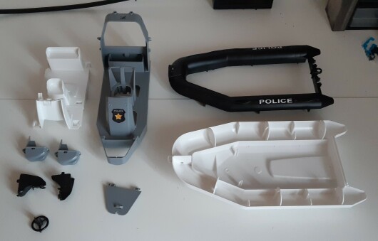

pořídil jsem si malý člun z nové série modelů Bruder a napadlo mě po prozkoumání že by se do něj vešlo i trošku elektroniky, aby s ním mohla být zábava na nějaké větší louži.
je to model v měřítku 1:16 s podobou gumového člunu policie s pevným stanovištěm řidiče a rámem na majáky, na zadním čele jsou dva závěsné motory.
Měl by někdo nějakou dobrou radu ? doma mám zatím jen auta.
https://img.em-upload.de/images/2022/06 ... 9af.md.jpg
Fotka jen odkazem protože to furt hlásí že fórum nedokáže zjistit rozměr obrázku.

Jak je to velké? Asi bych dal nějaký JET pohon, ve vodě by nebyl vidět, vše se dá vytisknout, pár jich je třeba na thingiverse.

celkový rozměr modelu je 29x15cm, prostor v trupu kam by se vešla elektronika je 14x8,5cm 16mm výška.

Nějaký malý jet by se tam vešel, v přední části a pod zadní sedačkou je místo na přijímač a baterii, ta šedá paluba se dá vyndat lehce, takže by nebyl problém s přístupem.

Tohle je spodek toho modelu bruder.
