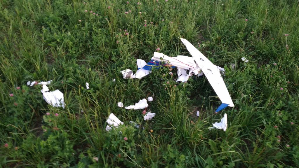

Tak jsem si dneska přivstal a provedl zálet :-) bude to chtít těžiště kousek dozadu a bude to fajn :-)
blesk
Příspěvky: 7364
Bydliště: Vsetín
Re: Byl jsem si zalétat modelem letadla - dojmy, zážitky, fo
#694 Příspěvek od blesk »

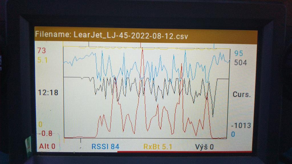

A takové krásné a ideální počasí to bylo... Nejhorší je, že nevím proč, dle telemetrie vše jelo, ruce páčkovali tak jak měly... Na zemi pak všechno fungovalo, táhla držely, konektory byly zapojené.

blesk píše:A takové krásné a ideální počasí to bylo... Nejhorší je, že nevím proč, dle telemetrie vše jelo, ruce páčkovali tak jak měly... Na zemi pak všechno fungovalo, táhla držely, konektory byly zapojené.
Podcenil si pádovú rýchlosť?

Ne, ze stoupání jsem ještě odřídil plynulý přechod do klesání na průlet, ale to bylo to poslední... Prostě to pokračovalo po nasazené trajektorii až do země... Nejhorší je, že nevím proč, motory jeli tak na 80% už jsem nějak nestihl ani stáhnout. Dle logu jsem za výškovku tahal.

blesk píše:Ne, ze stoupání jsem ještě odřídil plynulý přechod do klesání na průlet, ale to bylo to poslední... Prostě to pokračovalo po nasazené trajektorii až do země... Nejhorší je, že nevím proč, motory jeli tak na 80% .
Kolik serv? Čím jsou ty serva napájené?
Pokud becem z jednoho reglu tak bych to tipoval na přetiženy bec v kombinaci při stoupani ohřátym regulatorem a naslednym vypadkem becu na přehřati.
Na zemi to vychladlo a vše fungovalo. Stači aby se s něčim delši dobu pralo jen jedno servo—- ja si to užil u větronu v termice při krouženi bud tvrdy zavěs klapek nebo se nechtělo jit dlouho bokem směrovce. Na zemi pak taky všechno fungovalo.

Je tam externí bec a ten napájí jen životně důležité serva a RX, ostatní krmí bec z regálu, ale jak je vidět z telemetrie, tak napětí tam bylo....

blesk píše:Je tam externí bec a ten napájí jen životně důležité serva a RX, ostatní krmí bec z regálu, ale jak je vidět z telemetrie, tak napětí tam bylo....
Tak to přehřátim a vypnutim becu nebude.

Nedokážeš říct, jestli nešla jen výškovka nebo celé rádio?
Byl nějak nastavený FS?
Podle toho co píšeš bych se podíval na servo výškovky a jeho kabel. ideálně použít servo tester který bude v cyklu "pohnout a zastavit".
Co vlastně bylo to servo zač?

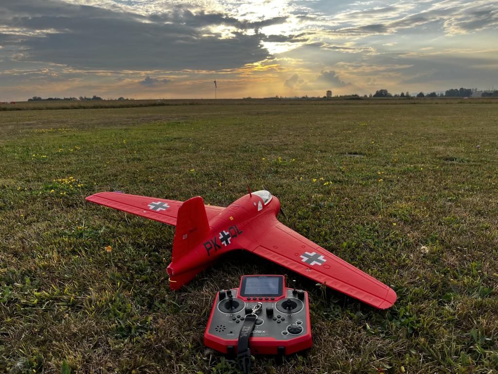

vcera to celkem slo.. akorat jsem zase dvacet minut hledal v trave podvozek :-) jelikoz je nesehnatelny evidentne.. tak se ptam, nema nekdo nahodou doma zbytecny podvozek na Durafly Me-163?
prikrylm
Příspěvky: 4547
Bydliště: Řečkovice
#702 Příspěvek od prikrylm »
Kuba78 píše:vcera to celkem slo.. akorat jsem zase dvacet minut hledal v trave podvozek :-) jelikoz je nesehnatelny evidentne.. tak se ptam, nema nekdo nahodou doma zbytecny podvozek na Durafly Me-163?
Nešlo by na něj dát nějakou "svítivou" stužku, aby se dobře hledal?

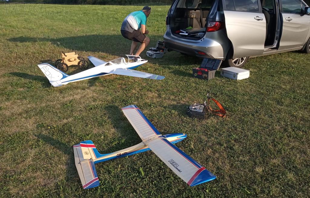

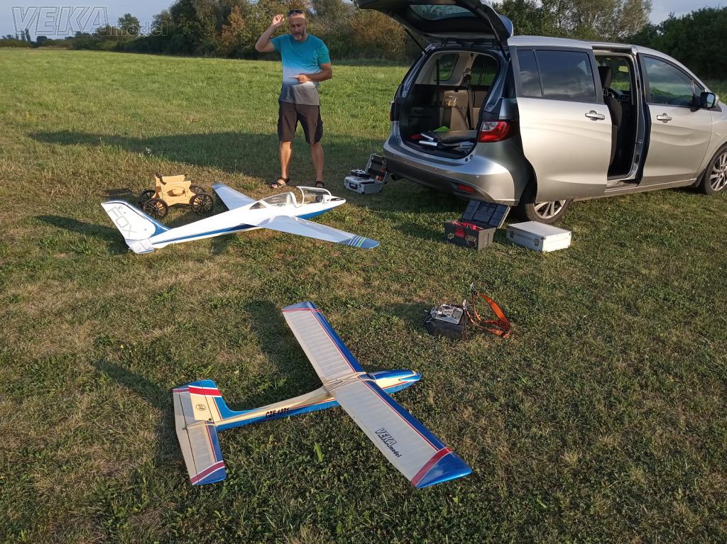

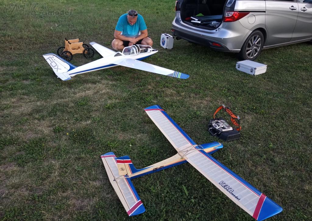

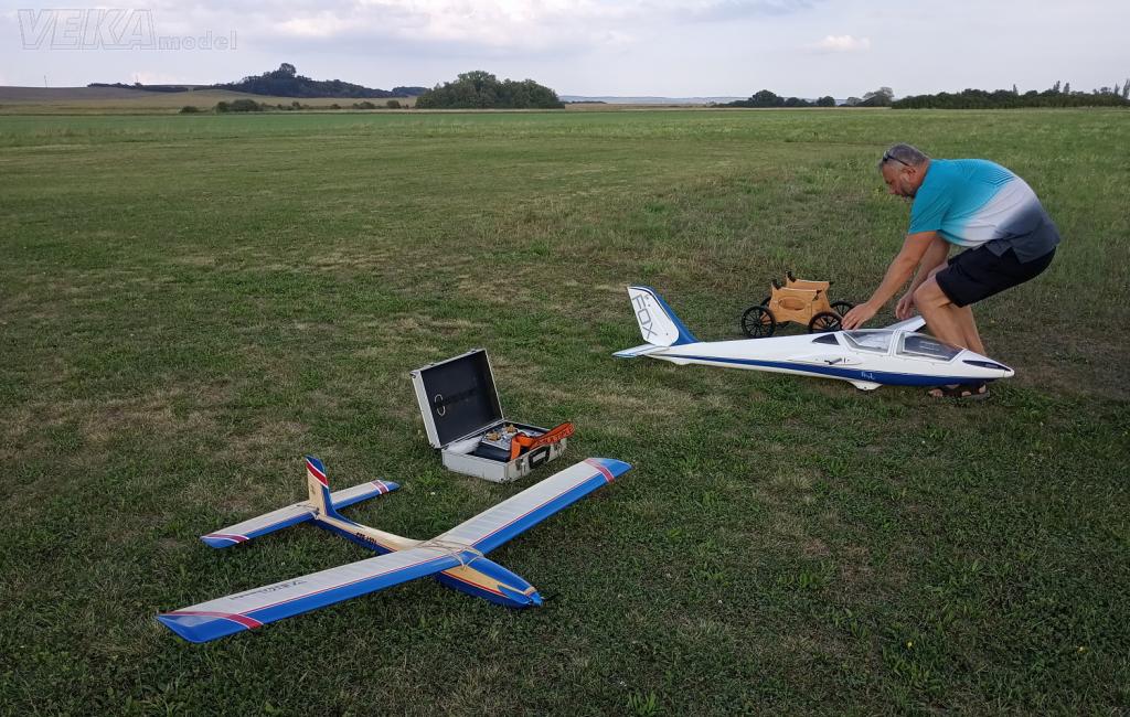

Ukazka, jak narocna na nohy a hlavu, muze byt priprava k letani se 7kg Foxem. :D
Foxi provoz neni zcela trivialni.Ze jsme se trochu prosli po poli nevadi. Ale,ze se motor po nekolikaminutovem bezmotorovem klesani k zemekouli v okamziku presunuti POM na vysilaci na max vubec neroztocil, jen lehce pocukaval vrtuli a decentne si pipal.. to vadi a dost...viz prilozene kratke video. :(

Co na takové "pípání" praví manuál k ESC? Asi hloupá "střelba od boku",ale byl ESC zaklibrovaný na min a max možný signál z rádia?
..dobré je, že Fox zůstal nepoškozený...
