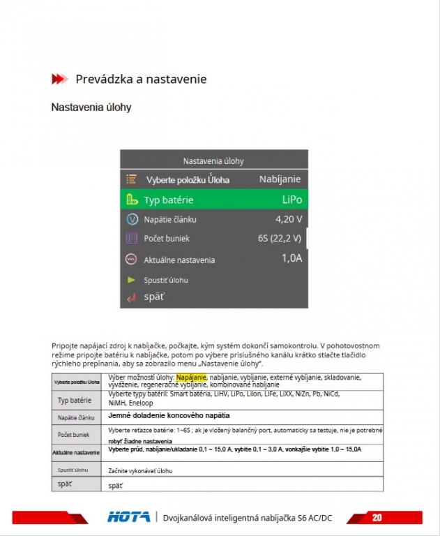

#1478 Příspěvek od juraj.jurej »
Baryk píše:
Na Hotu jsem se taky díval, ale ta nemá řiditelný napěťový zdroj.
Tak si sa velice zle díval :oops:
Tu je str. 20, 21 z manuálu Hota S6. V nastavení úlohy stačí vybrať "Power supply" a nastaviť.
Napr. môžeš napájať inú nabíjačku 12V/25A (300W).

juraj, odkiaľ máš ten návod na Hotu v našom jazyku? Neviem či na moju hotu H6 pro som mal a stratil alebo nemal. Rád by som si ho znova prelúskal...

Je to môj preklad. Nie je dokonalý, ale ak chceš tu som dal niekde odkaz na Manuál SK Hota S6

to-juraj.jurej. Tak si sa velice zle díval :oops:
Napr. môžeš napájať inú nabíjačku 12V/25A (300W).[/quote]
Děkuji za informaci. Uvažuji o její koupi. Ještě ji nemám, proto nemám k ní manuál. Vycházel jsem pouze ze stránek RC Studia, kde tato její funkce, že lze použít, jako řiditelný zdroj není uvedena.

Baryk píše:Vycházel jsem pouze ze stránek RC Studia, kde tato její funkce, že lze použít, jako řiditelný zdroj není uvedena.
I jiní prodejci a popis u konektoru na zadní straně vnucují domněnku má jen pevných 12V s max. 1A. A pak ještě výstupy 5V na dvou různých USB konektorech. Nenašel jsem ani žádné video, kde by po zadání a rozkliknutí řádku "Select Task", byla předvedena možnost nastavení napětí v pásmu 5 až 25V. Tedy řiditelný zdroj napětí, s možností nastavit proudové omezení.

#1483 Příspěvek od juraj.jurej »
guchar píše: I jiní prodejci a popis u konektoru na zadní straně vnucují domněnku má jen pevných 12V s max. 1A. A pak ještě výstupy 5V na dvou různých USB konektorech. Nenašel jsem ani žádné video, kde by po zadání a rozkliknutí řádku "Select Task", byla předvedena možnost nastavení napětí v pásmu 5 až 25V. Tedy řiditelný zdroj napětí, s možností nastavit proudové omezení.
Tu je video a vidno aj voľbu zdroju. (Power supply)

Tak jsem kecal, Juraj má pravdu. Možnost zdroje u S6 skutečně je. Ověřil jsem nastvitelnost 5-29V; 0,1-15A; nastavitelný výkon až 320W (aspoň tak tvrdí menu).
B6 mini umí od 3V, což se může někdy hodit.
Na rozdíl od B6 mini se ale Hota při zatížení snaží tvářit jako proudový zdroj. Tedy pokud nastavím např 12V a 0,1A, zatížím tak, že výstupní napětí zdroje klesne, stále hlásí proud 0,1A. B6 mini při překročení nastaveného proudu vypíná. Obojí je svým způsobem správně. Ochrana přetížení se hodí. Proudový zdroj se taky hodí.
