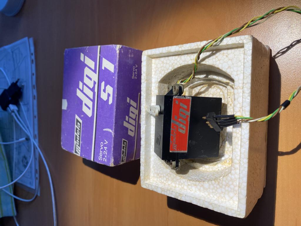

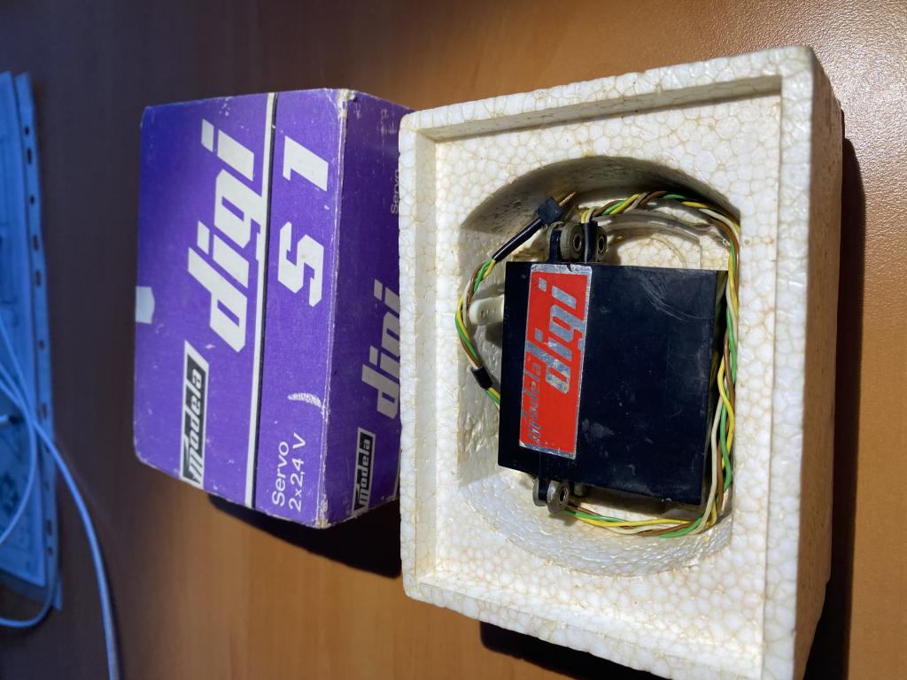

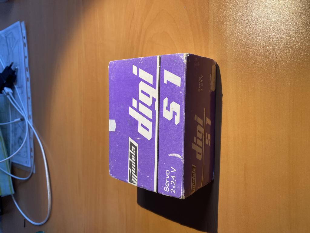

Zde pro potěcho nostalgického oka zveřejňuji snímky čtyřdrátového serva Modela

Paráda! Moc dík. Nikdy jsem to neviděl takto i s krabičkou a navíc v barvě
Úžasný kousek historie. Akorát netuším, proč se tak rychle přestaly vyrábět? Byl problém v součástkách nedostupných v socialistických zemích? Nebo prostě ta technologie se symetrickým napájením už byla za zenitem? Že tu byla taková "časová díra" mezi servy Modela a Tesla ST-1. Naštěstí to asi vyvážil oficiální dovoz serv Futaba.

Přesně dle poslední věty. U Modely na obrázku byl jen Half Bridge (nedostatek levných komplementárních tranzistorů nebo odpovídajících IO). Tím pádem na motorku 1/2 napětí = 1/2 moment nebo rychlost, dle převodů. (Navíc potřeba zdroje s vyvedeným středem = 4. drát.) A protože, se prakticky za stejnou cenu v krátké době v modelářských prodejnách vyskytly Futaby (ty už měly Full Bridge), tak nebylo co řešit. Ouha protože rázem byly nedostatkovým sháněným zbožím. Osobně jsem měl kliku když jsem při cestách náhodně navštívil modelářskou prodejnu v Pardubicích. Kde zrovna 2 ks ležely pod sklem pultu. V kešeni byla i potřebná "mimorozpočtová" hotovost. Našpórovaná z vyúčtování mnoha cesťáků.nostalcomp_cz píše:... Akorát netuším, proč se tak rychle přestaly vyrábět? ... Naštěstí to asi vyvážil oficiální dovoz serv Futaba.

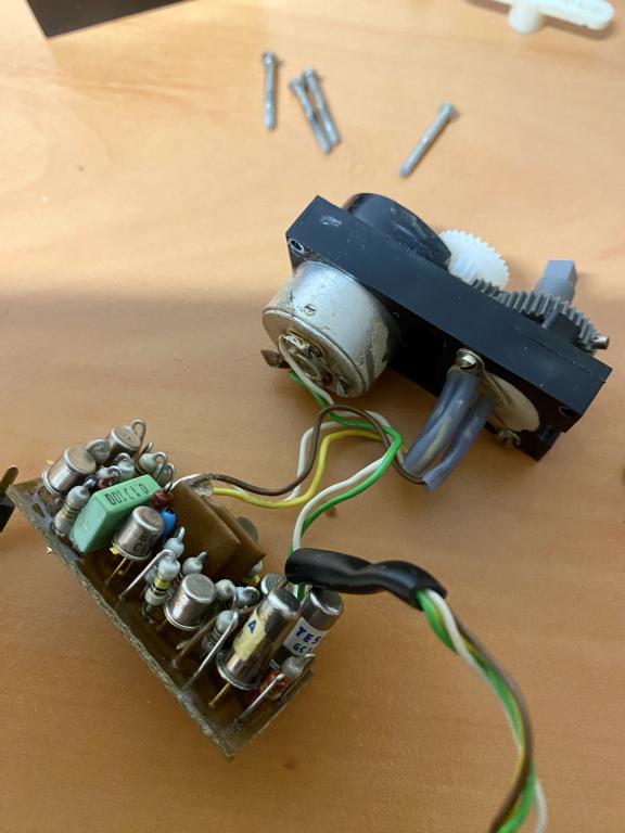

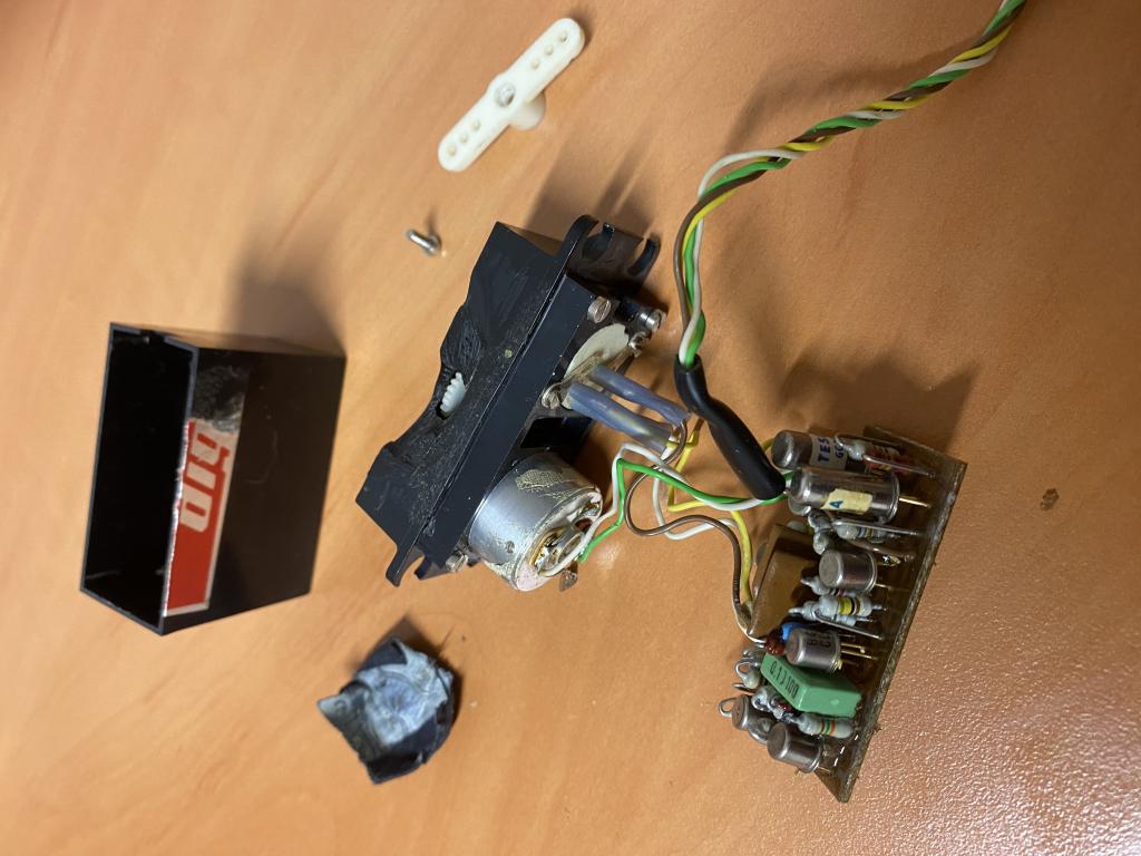

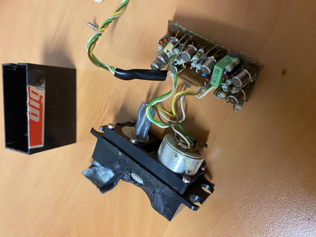

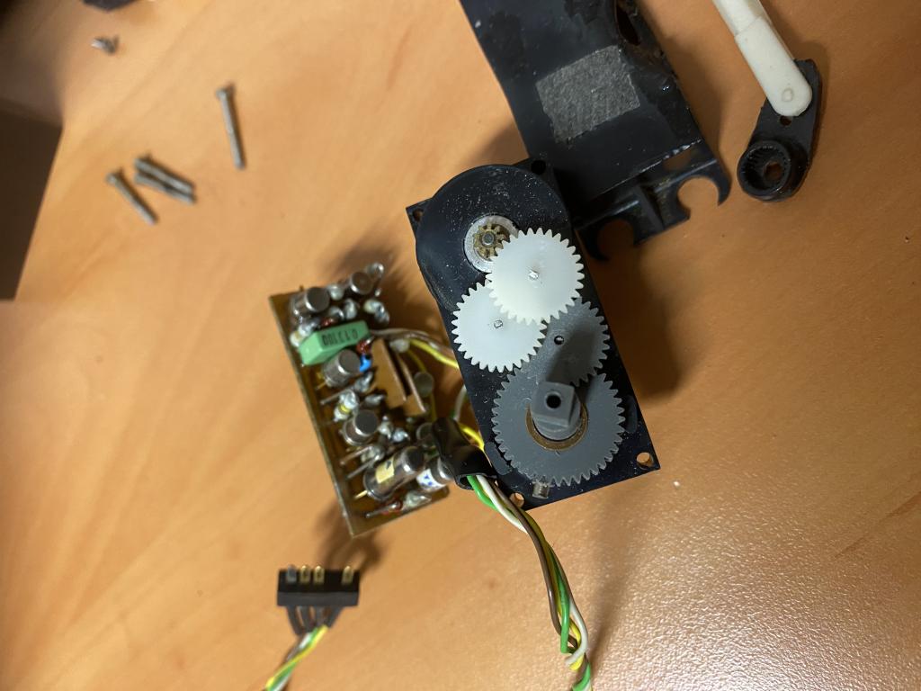

dodal jsem si odvahy a servo jsem rozebral a nafotil. Co k tomu dodat. Elektronika je to nejběžnější co se na našem trhu dalo dát dohromady běžné křemíkové tranzistory a ve výkonové části běžné komplementáry GC pětistovky, ALE motor serva je je japonský pětilamelový Mitsumi a zde je kámen úrazu, ty se totiž přestaly do republiky dovážet byly devizově kryté a to byl ten kámen úrazu. Export nebyl lukrativní, aby devizy vrátil a tak to soudruzi odpískali jako již v minulosti mnohokrát. A zde jsou snímky rozebraného serva. Snad mi bude zase fungovat

Koukám pánové , že Vás pohled na střeva starého serva docela zaujal
