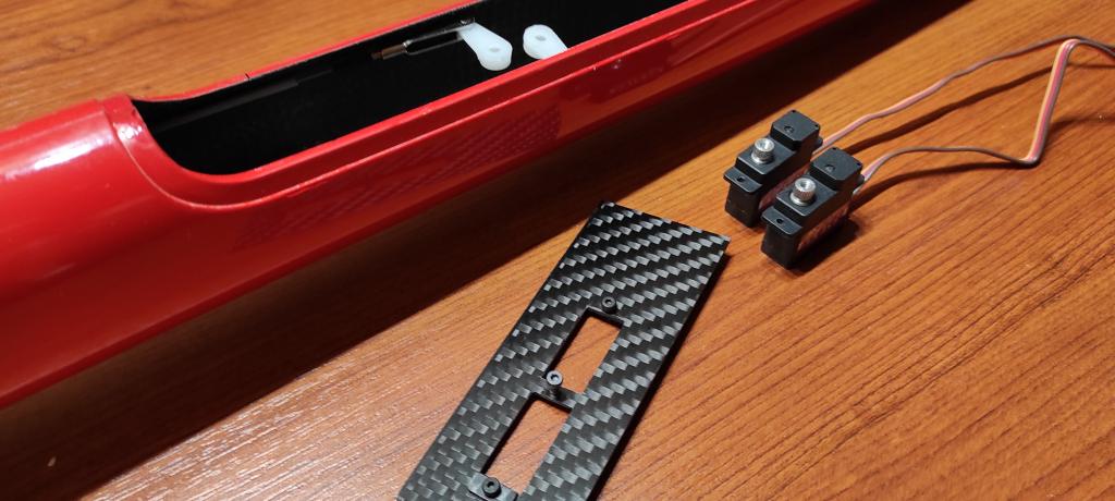

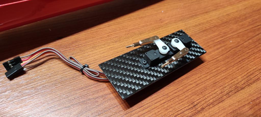

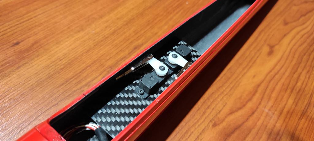

Tak zase něco z oblasti servořízení ocasního.
Základní deska uhlík 1,5..a již avizovaná serva MKS 6100..šrouby M2, váha včetně serv 26g
Standardní úprava táhel na míru a instalace mosazných závitových koncovek pro vidličky

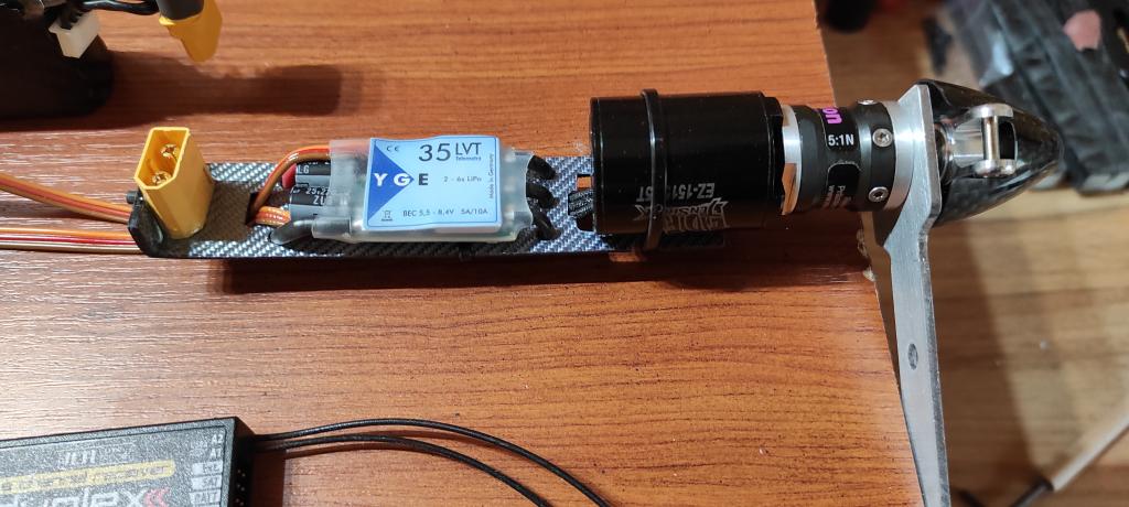

Plato elektroniky k motoru je ze sklo-uhlíkové desky 1mm ..hmotnost zanedbatelná. Nese regulátor a konektor pro připojení akku..
Rozložení komponentů v kabině je již po těžištních zkoužkách přesně dané ...jemná korekce posouvání platem a lipo.

Komplet se vkládá i vysouvá velice jednoduše..případná výměna regulátoru nebude problem.
Koncová čast, u plata na akku, bude zajištěna zámkem na šroub..čelo převodovky třemi torx šrouby M2,5 k přepážce.
Místo plastové pásky bude uchycení motoru k platu speciální hliníkovou stahovačkou.
Probíhá nastavování regulace a motorové zkoušky..

Úplně upřímně - ta deska u motoru už je podle mne docela blbost z kategorie "hlavně, že to cool vypadá, funkčnost nikoho nezajímá".
Vážně si myslíš, že nebude problém s vytahováním XT60, který jde běžně ztuha? A vážně ti přijde jako dobrý nápad ten zakroucený kabel třikrát protažený dírkou v uhlíkové desce, kde se může krásně prodřít?
To, cos ukazoval předtím kolem serv atd., byly sice "hračičky", se kterými bych se nenamáhal, ale neřeknu proti nim ani slovo, za mne proč ne, vypadá to dobře a funkční to bude.
Ale tyhle poslední fotky kolem motoru se mi fakt nelíbí, omlouvám se
