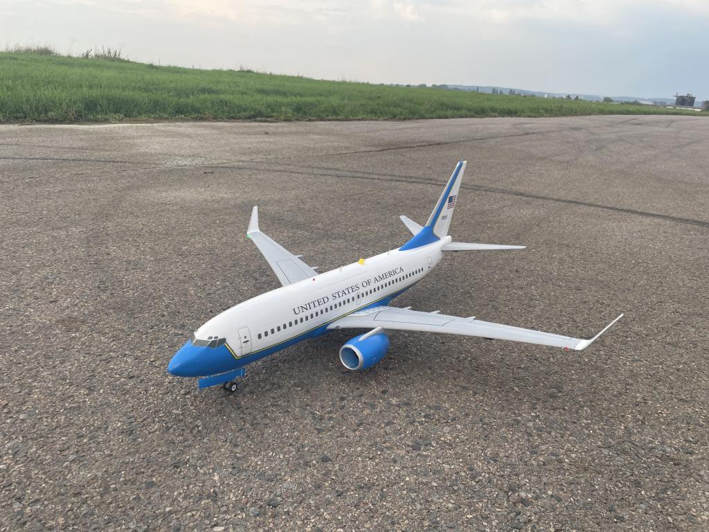

Tak včera došlo na první let a dopadlo to nad očekávání dobře. Hornoplošník s vrtulí je samozřejmě přátelštější, ale letadlo je celé a navzdory koncepci se i celkem rozumně ovládá.

Na zemi to vypadá moc hezky, ale za letu z toho jde strach. Asi i piloti velkých 737 by z toho měli respekt. Až budeš mít i vlastní video a další poznatky z provozu, dej to sem. Určitě nás zvědavých bude dost.

Obavy před prvním letem byly značné, s 50% pravděpodobností jsme počítali s nějakým karambolem, ale opravdu to není taková hrůza - ba právě naopak. Včera jsme byli opět létat a opět v pohodě. Pokud s tím takto dokáže létat 12letý kluk, co ještě před dvě lety znal tak maximálně vlaštovku z papíru, tak to prostě taková hrůza být nemůže
Zatím mám jen takový nepříliš povedený sestřih z úplně prvního letu, kde je vidět určité oťukávání se:
https://m.youtube.com/watch?v=fjJ4AVv13 ... e=youtu.be
Poznatky z prvních pár letových minut bych shrnul takto:
Není to zdaleka tak hrozné, jak by se mohlo zdát
Letadlo se dobře ovládá, zvládá let na 2/3 výkonu v ještě rozumné rychlosti (popisováno v případě větru do 5km/h)
Při přiblížení a snaze dosednout nejprve na zadní má trochu tendence se roztancovat, ale je to ukočírovatelné (všechny výchylky jsou zatím na 100 kromě křidélek, která jsou na 85 a možná je ještě trochu stáhneme)
Po dosednutí vyžaduje dlouhou dojezdovou dráhu (alespoň 100 metrů)
Jako nejcitlivější část se jeví přední náprava, která v případě projetí nějakého drobného výmolu má tendence vyskakovat z uchycení táhla serva ovládajícího zatáčení
Stroj má celkem apetit - čtyřčlánek 3300 mAh vycucne do bezpečné úrovně napětí za necelé 3,5 minuty
Nejzábavnější částí je vzlet a přistání, jejichž opakování ale zvyšuje spotřebu, samotný let je s ohledem na charakter letadla jen o kroužení dokola, ale vypadá to ve vzduchu výborně a zvuková kulisa dvou dmychadel to jen umocňuje.

Zdravím, no na dvanáctiletého kluka je to supr.
Nejvíc se mě líbí to poslední přistání. To nemá chybu. A ať je takových vzletů a přistání bez poškození co nejvíc.
