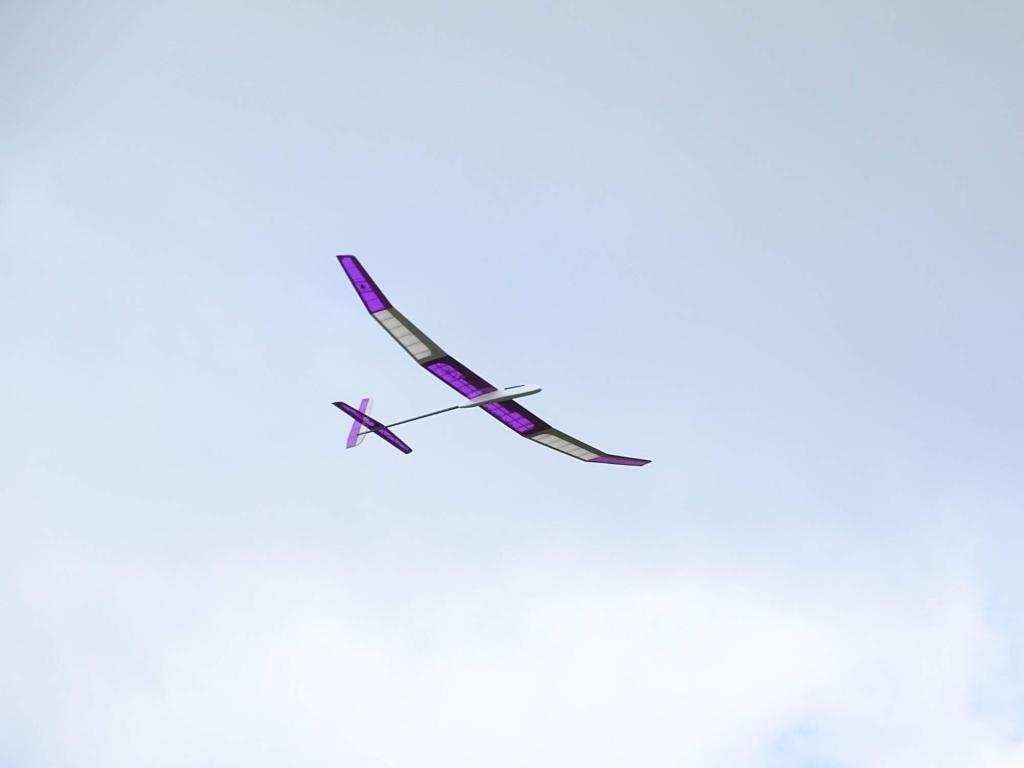

To byla trocha historie, zpět k modelu DEX.
Technické parametry:
rozpětí:1998mm
délka trupu:1350mm
letová hmotnost: 420 - 450g
ovládané funkce: SOP, VOP, spoiler
uprostřed středu křídla
foto mého modelu https://lmkchotebor.cz/hangar/petr-sramek/230-dex

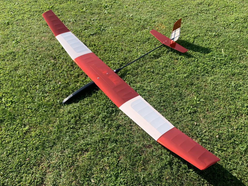

Dexíci na soutěži v Roudnici nad Labem..
