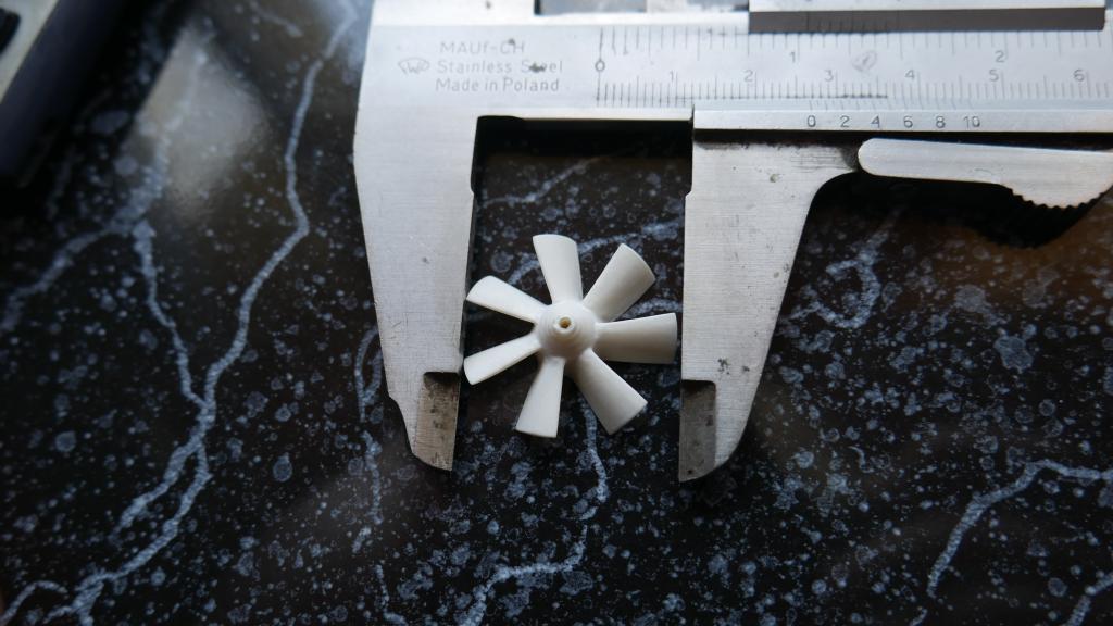

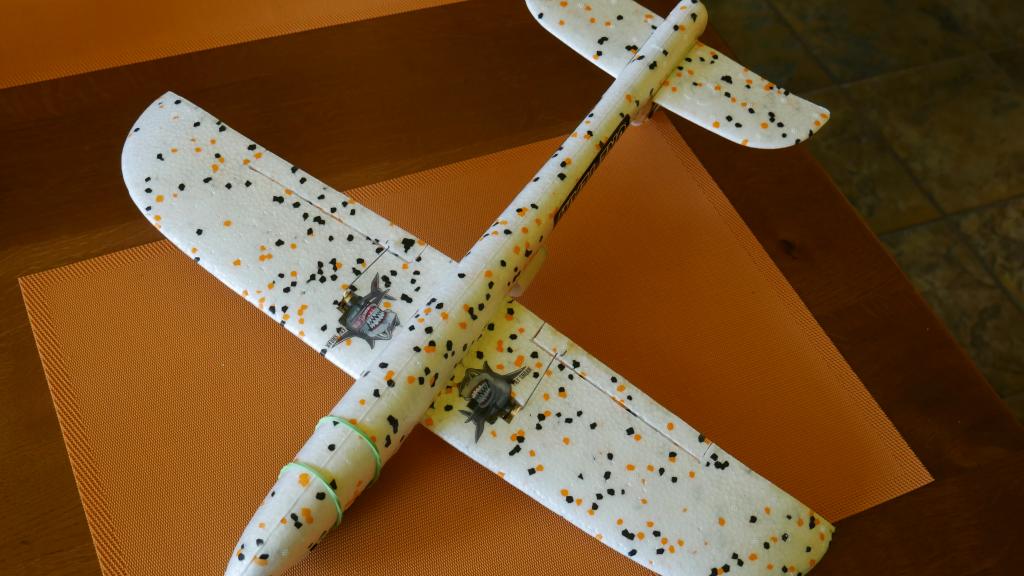

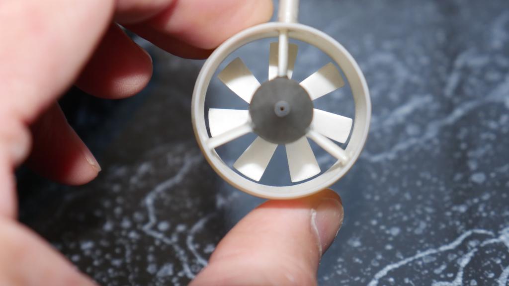

EDF 3d tisk 27mm tištěno z ASA.
Ovládaná plovoucí výškovka, křidélka, plyn.
Letová hmotnost 85 g

letová hmotnost 85 g
Baterka 16,6g, 3x 4,6g serva , přijímač 3g, regl 3,4 (https://www.rotorama.cz/ridici-jednotky ... -5v-3a-bec)
plus kabely.
model https://www.pelikandaniel.com/?sec=product&id=102713
jsou v něm dvě vyvažovací koule, které jsem nepoužil.
Spotřebu jsem zatím neměřil a tah cca 50 -60 g
Ale většina letu byla na půl plynu - je to poznat z videjka.

Je tam Emax 0802 16000 KV z Emax Tinyhawk II.
Dnes jsem edf vyvážil, přepákoval výškovku a celkově doladil křivky.
Stalo se z toho neskutečně lítavý a přesné na ovládání letadlo.
Natočím ještě jedno video .
Fakt mne to hodně překvapilo, jak to chodí, takový mrňous.

sozda píše: pokud to není tajné bylo by možné uveřejnit adresu či soubory podle, kterých by se dalo toto dmychadlo vytisknout?
Tajné to není, jen jsem to ještě nezveřejnil. Připravuji a dám vědět.
V první řadě jsem vůbec nečekal že to bude fungovat, další věcí je, že motor už se zase neprodává a je jediný regl co s motorem
spolupracuje a má BEC.
