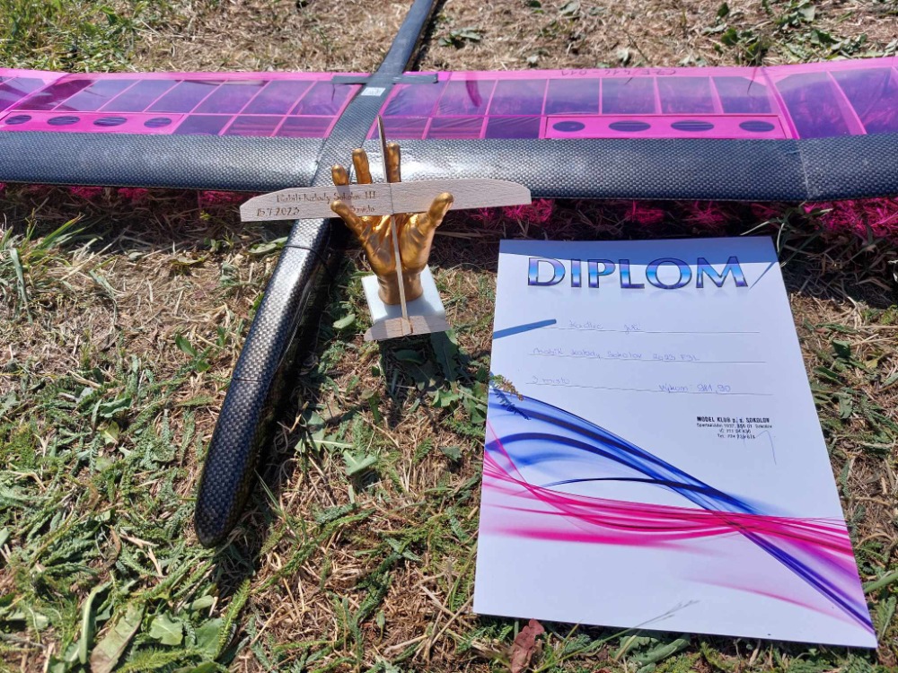

O víkendové soutěži F3L v Holešově byl Jirka Kadlec s Kiwikem opět úspěšný, skončil na třetím místě. Tento fialový model lítá od začátku opravdu dobře, sám jsem jej měl několikrát na páčkách. V klidném vzduchu je to opravdu vzducholoď!!
Na druhém místě skončil Libor Koten s Wiki, posílám také gratulace!
edit: v Sokolově
Naposledy upravil(a) TomHlavinka dne pát 21.07.2023 14:06, celkem upraveno 1 x.
