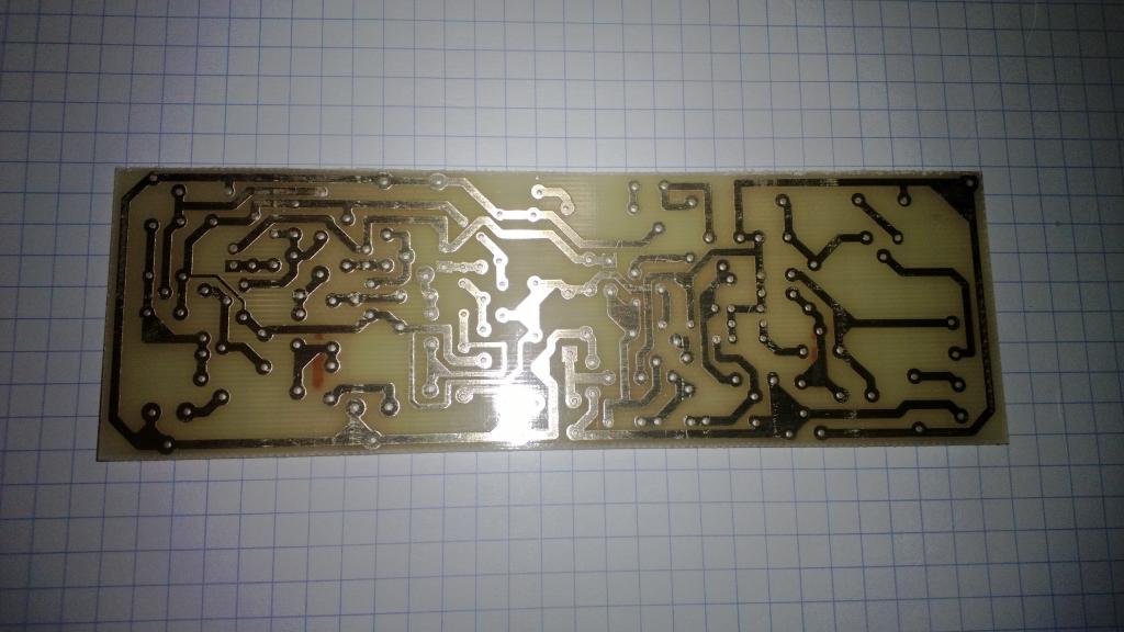

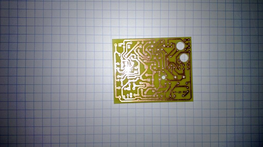

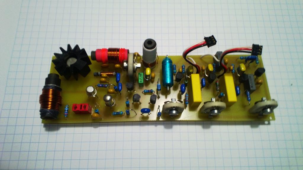

Tak DPSky konečně doma (viz.foto), deska TX už osazená, to byla docela brnkačka. Deska RX mě ještě čeká, při pohledu na to, jak je malinká, mám trochu obavy, jen dostat tam ty MF Trafa bylo docela obtížné vzhledem k velikosti pájecích plošek.
Máte někdo nějakou dobrou metodu pro pájení těmhle mrňousků, abych z toho neměl jednolitý cínový povrch ? Kdysi jsem to dělal trafopájkou se zmenšeným hrotem s docela dobrým výsledkem, nadrtil jsem kalafunu na prach, na pájený vývod jsem nanesl takový malý hrobeček, na hrot trafopájky nabral kapičku cínu a ten se díky hrobečku z kalafuny krásně rozlil na pájecí plošku. Teď pájím mikropájkou, která se mi zdá ale pořád proti těm ploškám jako obr.
