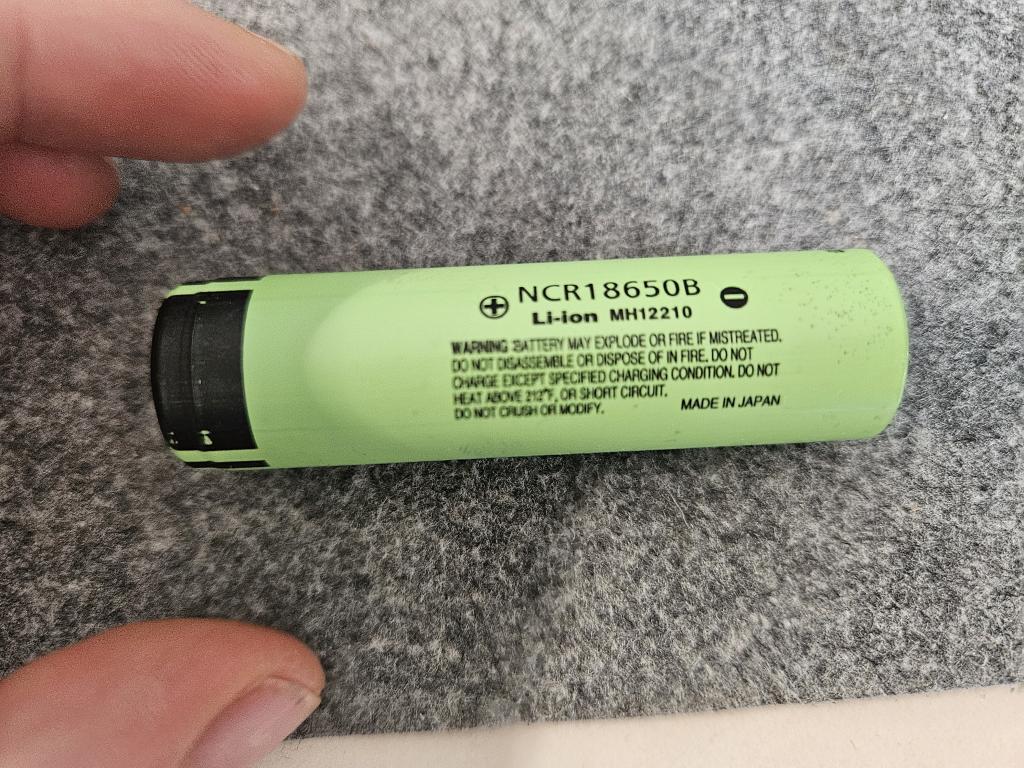

#8 Příspěvek od warhawk »
MPml:
Tady jsou fotky tech NCR18650B. Online kalkulacky mi tvrdi, ze date code 2Y04 neni platny. Docela jsem si jist, ze by to mohl byt original a to i vzhledem k merenym parametrum. Ale treba budes mit vice stesti. Tak nejak jsem to neresil.

#9 Příspěvek od guchar »
Zkusím jiný pramen 2Y04 = 2 Y 04 = https://eu.nkon.nl/blog/Panasonicbatterydatecode/ ze stránek NKON / Panasonic
First digit: The last digit of dominical year;
Second digit: Month (October=O, November=Y, December=Z)
Third digit: Week (1: first week, 2: second week, …, 6: sixth week)
Forth digit: Day (0: Sun, 1: Mon, 2: Tue,…, 7: Sat)
[Example] : 3922 ⇒ (Year 2013, Sep, 2nd week, Tue) ⇒ September. 10th 2013.
_______________
2 (dominantní rok) = 2012 nebo 2022
Y = NOV = 11. LISTOPAD
04 = day = 04. == 04. 11. 2022 (v horším případě roku 2012)
