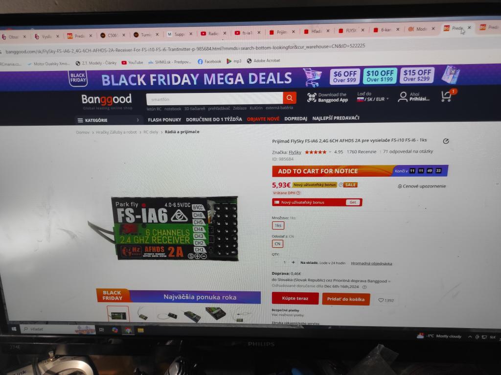

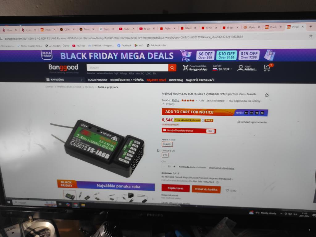

Zdravím vás všetkých prítomných...
Kúpil som si vysielač FlySky FS-i6X 10 kanál + jeden 10kanal prijimač a trocha som pozeral po internete za nejakými ďalšími prijimačmi v dobrej cene.... a našiel som toto.....
https://www.banggood.com/sk/FlySky-2_4G-6CH-FS-iA6B-Receiver-PPM-Output-With-iBus-Port-p-978603.html?rmmds=detail-left-hotproducts&cur_warehouse=CN&ID=6321793&trace_id=206b1732119878834
a ešte toto....
https://www.banggood.com/sk/FlySky-FS-iA6-2_4G-6CH-AFHDS-2A-Receiver-For-FS-i10-FS-i6-Transmitter-p-985684.html?rmmds=search-bottom-lookingfor&cur_warehouse=CN&ID=522225
Zaujala ma tá cena 6,54 euro ale keď som to dal do košíka tak tam skočila vyššia cena 10,35 euro....Vopred podotýkam že s týmito nákupmi zo zahraničných stránok nemám žiadne skúsenosti...preto sa pýtam...
Chcel by som sa dopátrať k vysvetleniu a opýtať sa že čo to potom je.... alebo ako to je.... aby som sa dostal k tej cene čo majú vystavenú pri prijimači...6,54 euro....???....
Za odbornú odpoveď vám vopred Ďakujem... Edy....

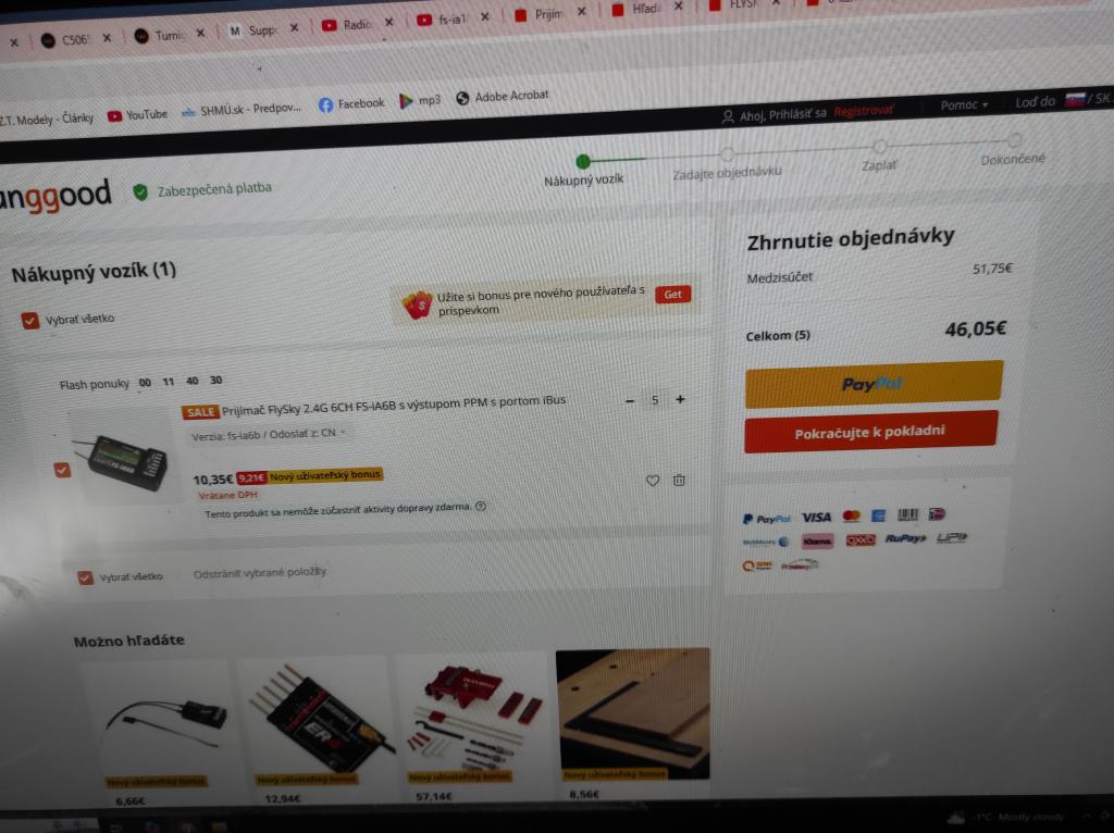

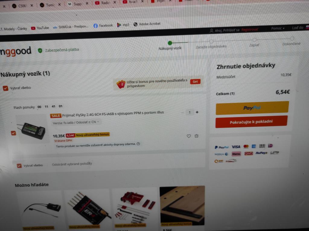

Sorry neviem to sem inak dať len keď to odfotím z monitora...
Keď dam do košíka 1 ks tak je tam takáto suma....
a keď dám do košíka 5 ks tak je tam výsledná tato suma...
asi by tam malo byť niečo okolo 32,50 euro... nie....???... Ja tomuto akosi nerozumiem....Vie mi to niekto vysvetliť...???... Je to iba ojeb....????.... a tešil som sa zbytočne...????...
Tááák.....ja som to už teraz pochopil.....Vopred sa ospravedlňujem za tieto moje príspevky ale....možno to niekomu v niečom pomôže....
Píšu tam že mne ako novému používateľovi mi ponúkajú bonus na tento prijímač v konečnej sume 6,54 euro za 1ks......ale nikde nepíšu že spomínaný bonus sa vzťahuje iba na prvý jeden ks....a keď pridávam do košíka zakaždým ďalší jeden ks....tak už pripočítava celú sumu ďalšieho prijimača...čiže.... 6,54+ 10,35+ 10,35+ 10,35+.....atď....
Asi som naivný blbec ....ale myslel som si že každý jeden ks prijimača bude za tú peknú sumu 6,54 euro.... nevadí....aspoň som sa zase niečomu naučil...

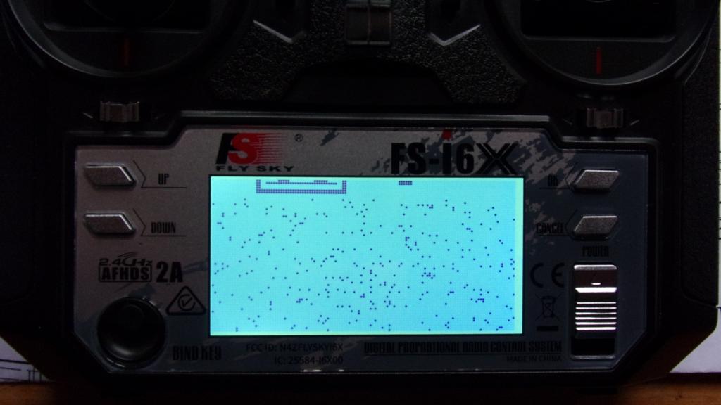

Ahoj, pokoušel jsem se aktualizovat vysílač FS-i6X firmvarem Flyplus 1.0.42.1560. Stáhnul jsem soubor, klepul na ikonu a spustil aktualizaci,kabel jsem použil dodaný s vysílačem, vše proběhlo až podezřele dobře, jen výsledek je, že na displeji je jen spousta teček a obraz je jakoby posunutý nahoru. Vysílač asi funguje, jen display je jaksi rozhozený. Nevím co dělám špatně. Pokusím se vložit foto.

Nejsi sám... https://www.rcgroups.com/forums/showthr ... I6X/page38
Problem bych viděl v tom že Flysky teď osazuje APM32 místo původního STM32 a ten FlyPlus je vytvořen pro původní STM32.
Dalo by se to vyřešit tímhle https://www.rcgroups.com/forums/showthr ... -of-OpenTX

Tak jsem zjistil že v mém vysílači, je ten starý STM32. Na instalaci Open Tx si netroufnu, přijde mi docela složitá. Vyřešil jsem to objednáním Fs-i6 ( ten starší) a budu zkoušet štěstí tam.
