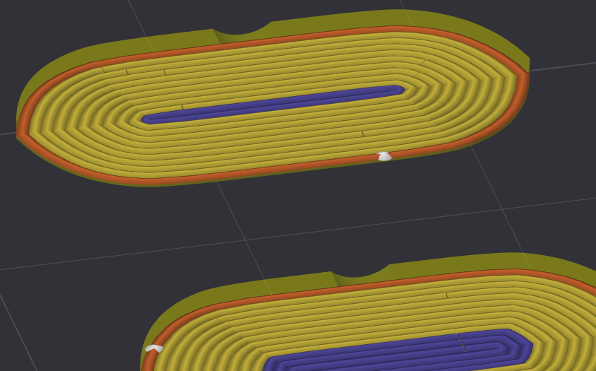

Zkusil jste někdo využít TPU jako panty?
Mám to zatím na dvou tištěných érech a teď to implantuju na nové dřevěné. Sice mám plastopapírové, ale jsou dost tuhé a změkčování páječkou sice funguje, ale je to takové... nestabilní proces :-)
Tloušťka 0,8mm a v místě ohybu 0,4mm; naslicováno tak, aby v ohybu byly 2 vrstvy, obě v podélném směru.

jyrry píše: pon 03.02.2025 12:28 Zkusil jste někdo využít TPU jako panty?
TPU jako panry standardně používají u planeprint.
Hinges_profile4_sg.stl
(21.96 KiB) Staženo 14 x
Funguje to, ale nemám to moc rád, stejně jako ty plastopapírové. Důvodem je neopravitelnost.
Zatím nejlepší závěsy má 3DlabPrint nebo OwlPlane. Oka na obou dílech, spojení zastrčením drátu nebo filamentu jako osy. Je to spolehlivé a přitom rozebíratelné.

zdzd píše: pon 03.02.2025 14:41 TPU jako panty standardně používají u planeprint.
Vím, mám éro od planeprint.
zdzd píše: pon 03.02.2025 14:41Funguje to, ale nemám to moc rád, stejně jako ty plastopapírové. Důvodem je neopravitelnost.
Nevím, co si mám představit pod pojmem oprava papírových závěsů. Buď držej, nebo se vyrvou i s balzou kolem.
zdzd píše: pon 03.02.2025 14:41 Zatím nejlepší závěsy má 3DlabPrint nebo OwlPlane. Oka na obou dílech, spojení zastrčením drátu nebo filamentu jako osy. Je to spolehlivé a přitom rozebíratelné.
Tak u právě těch mi vadí nutnost velké mezery mezi křídlem a kormidlem a také citlivost na lepidlo - zateče a je vymalováno. Opravitelnost? :-)

Jyrry vzdyt tam staci bohate posichrovat konec toho filamentu malou kapkou lepidla na uplnem konci proti vysunuti, daleko od mista kde se to hybe.
