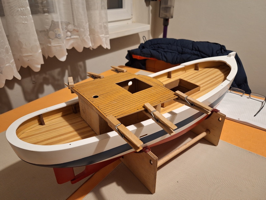

K laminaci se mi osvědčil "Eprosin E25 - 2K potravinářská stěrková hmota bílá" je bez zápachu.
Dostal jsem stavebnici od kamaráda, ale trochu jsem to materiálově upgradoval :D

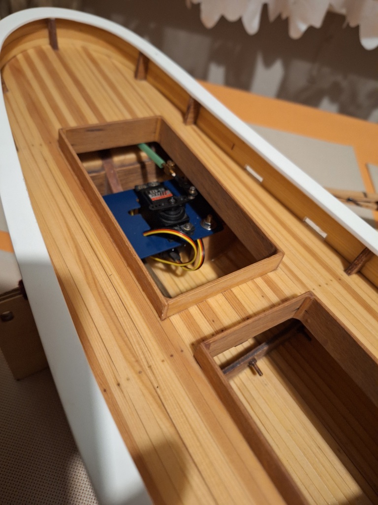

Plaňkovaná paluba, celo-plaňkovaný reling a plaňkování trupu včetně příďě - balzová jen záď, táhlo kormidla pod palubou.
Motor MABUCHI RS380 12 V ... netřeba převodovky a chlazení - osvědčil se už v SCHEVENINGEN 3
Doufám, že letos vypluju :D
