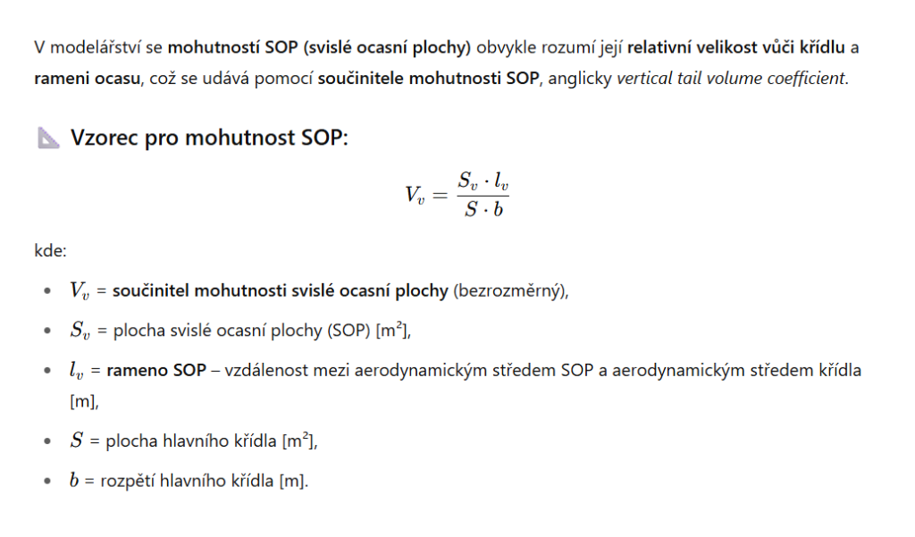

Velikost vzepětí musí být v relaci s mohutností SOP.sozda píše: ned 29.06.2025 7:31 Co se týká stability tak těžiště má vliv jak na podélnou tak i na příčnou . Pokud to letí pěkně rovně a reaguje to na výškovku dobře a není to "přecitlivělé" - těžiště je dobře. Pokud to nezatáčí je třeba změnit vzepětí křídla jak u kořene tak i u uší, přidal bych tak 2 -3 stupně a nakroucení negativů na uších taky pomůže. Éro bude v zatáčkách stabilnější a nebude padat do vývrtky. Takovým vzorem jak má vypadat vzepětí křídla a velikost směrovky je dvoumetrovka Sagitta nebo Asterix (vyráběla Igra jako stavebnici) a na třímetrovku je to Symfonik
Pokud tedy odkazuješ na nějaké vzory, musí to odpovídat nejen vzepětí, ale také počním plochám trupu a SOP. Jinak to nemá smysl.
