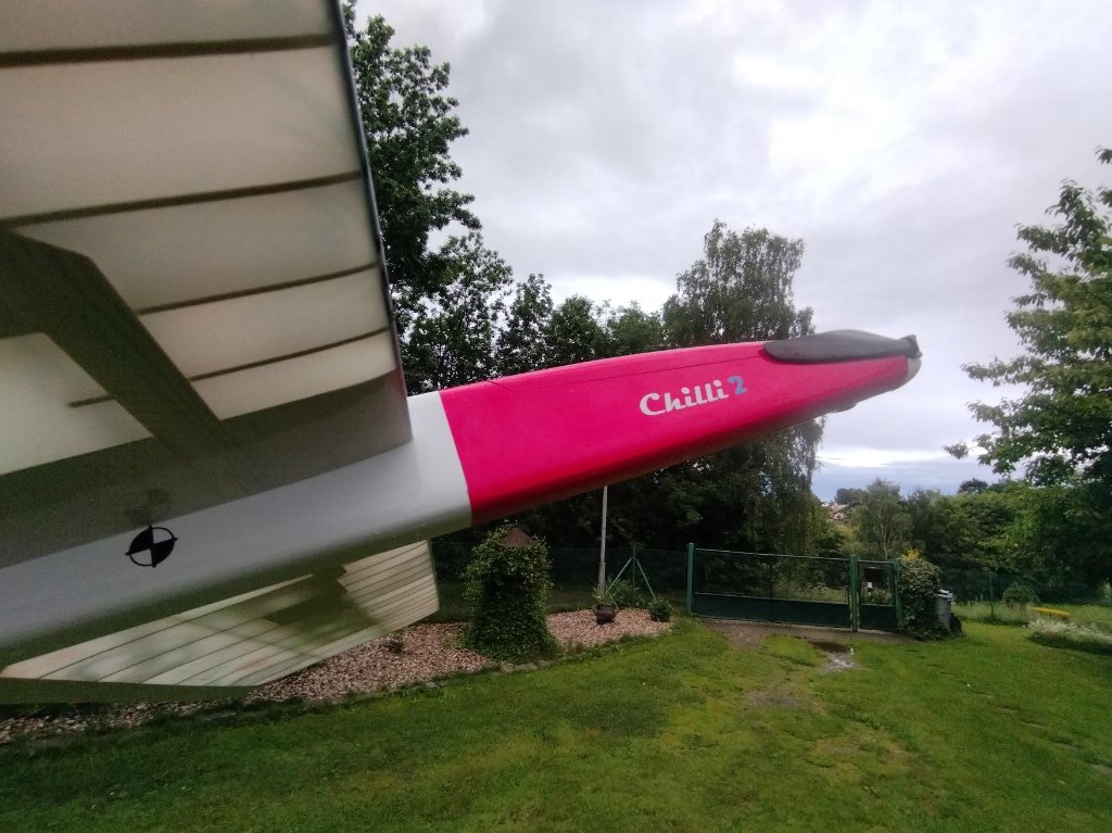

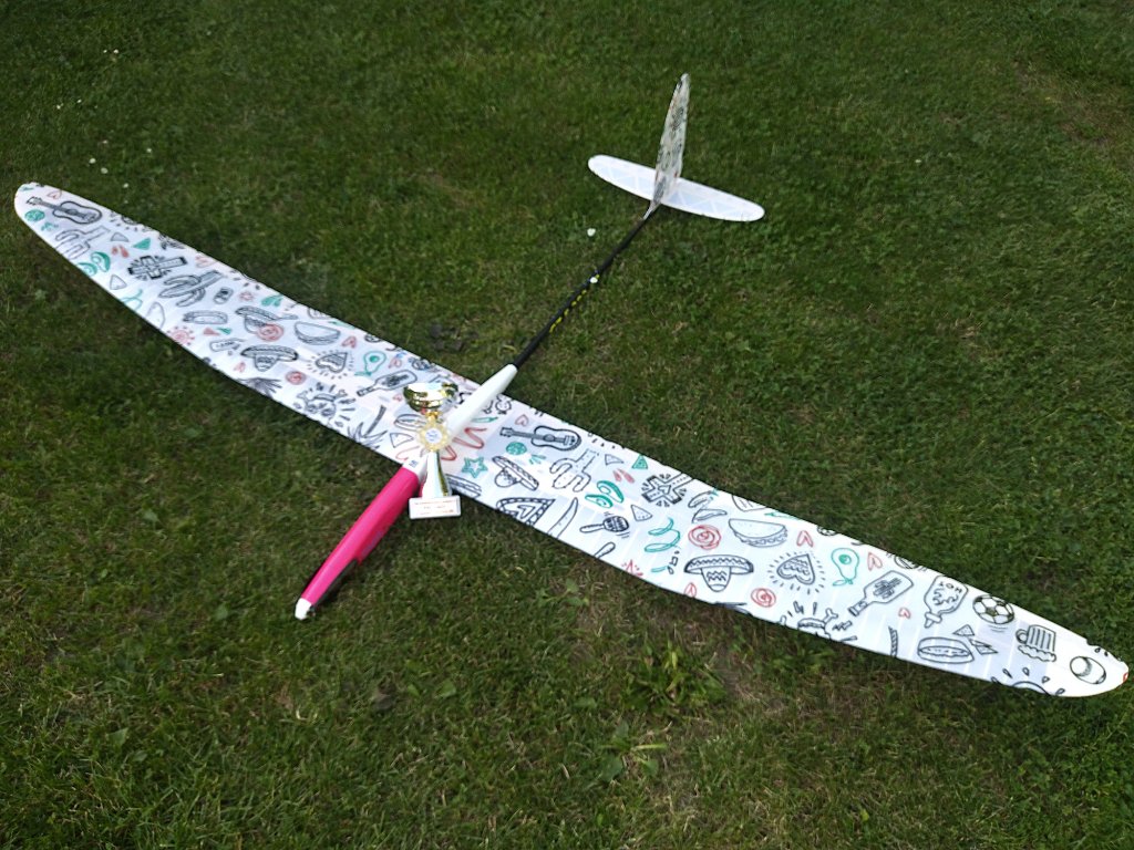

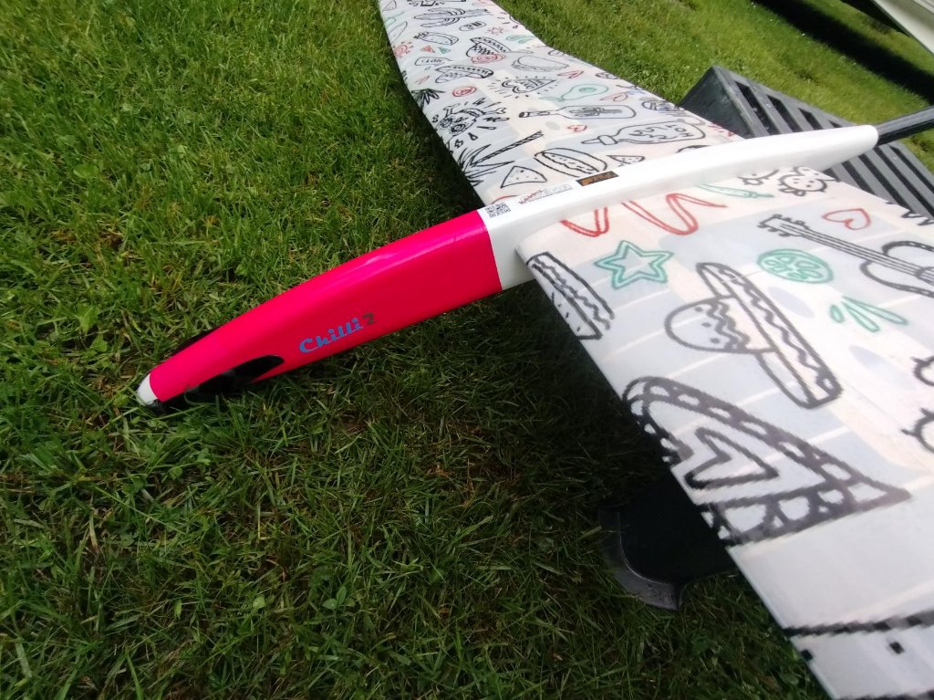

Chilli trup pro motory se zadní montáží. V dnešní době je moderní použití motorů pro drony. Jsou lehčí a výkonější. V současné době brání většímu výkonu nedostupné kvalitní vrtule a tvrdé
baterie . Ale i tak je výkon velice dobrý cca 350W. Trup je koncipován tak, že si stavitel vybere jaký motor použije a podle toho se předek trupu upraví a lepí.
Nová gondola je o cca 4 cm kratší . U většiny elekter se dovažovalo v zádu cca 5 gramů. Tato úpava to kompenzuje a těžiště vychází na základní hodnotu 85-89 mm.
Stavba je stejná a liší se pouze přední částí. Buď končí klasicky motorovou přepážkou, nebo kroužka z balsy 10 a 8 mm s překližkovým kroužkem. Vše se brousí podle tohoto kroužku.

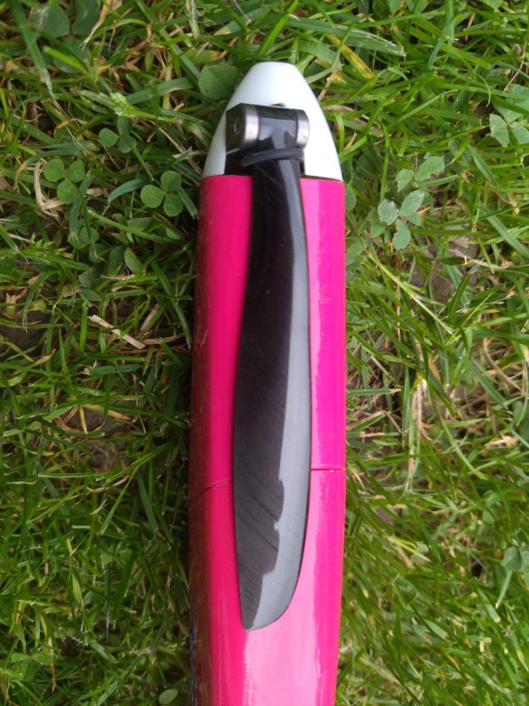

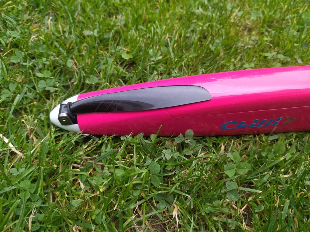

Tak sjem se konečně dočkal. Dnes přišly listy vrtule CN 9/7.
Při stejném odběru cca 32 A jako s listy GM 9/6 ale rychlejší stopání.
Zase pár metrů navíc.
Ještě čekám na nové tvrdé 550 od Kostka modelcetrum při stejné velikosti jako 450 MAh 3S.
Uvidíme kam se ještě posuneme.
