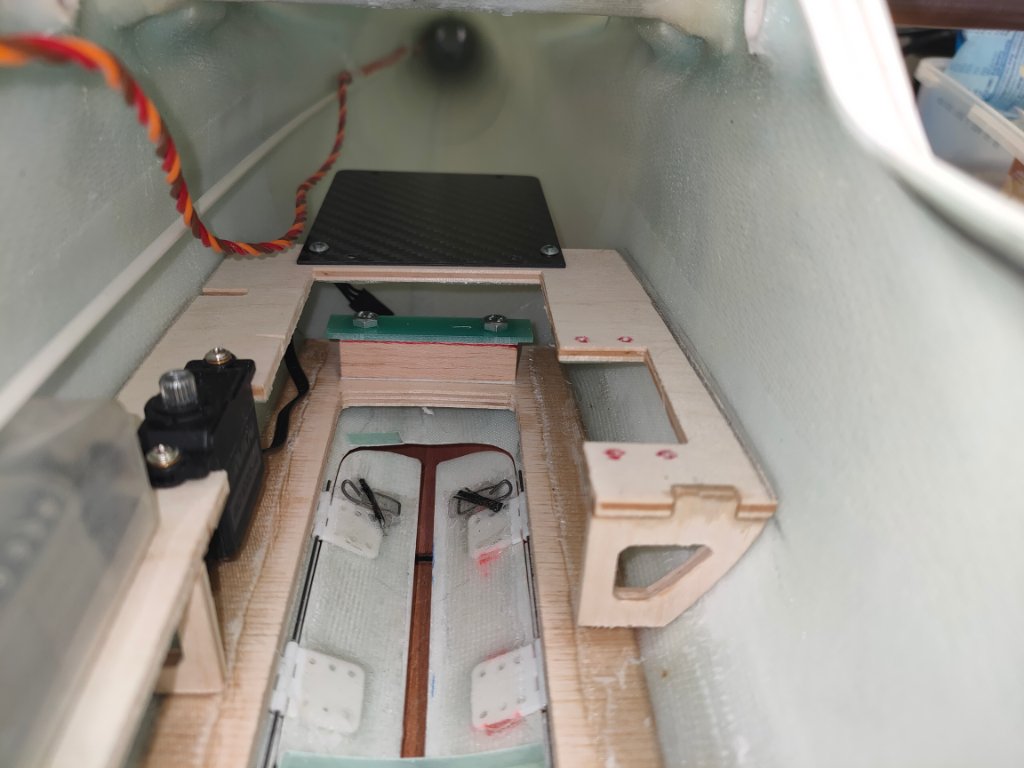

Zase menší posun dopředu, servo na vlečný háček na místě, připravená deska na uchycení napájecího modulu, z větší části hotový podvozek, už jen servo na jeho ovládání.

Dnes dorazil napájecí modul Dualsky a přijímač od Futaby, o víkendu se bude zapojovat

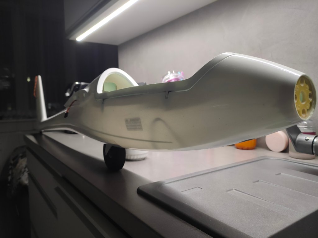

Ještě že je dítě přes týden pryč, mám si to kde složit a poprvé zahýbat krovkama.

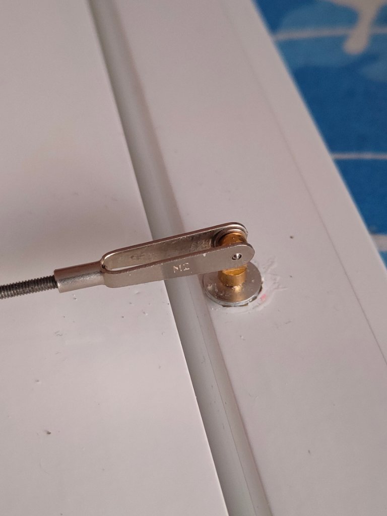

Ahoj, jak jsi lepil páky do kormidel? Naříznul ze strany pantu a zalepil matku na našroubování páky?
Re: Ventus 2cx Topmodel
Ano, je tam zalepená matkaErdeigyilkos píše: stř 18.03.2026 15:23 Ahoj, jak jsi lepil páky do kormidel? Naříznul ze strany pantu a zalepil matku na našroubování páky?

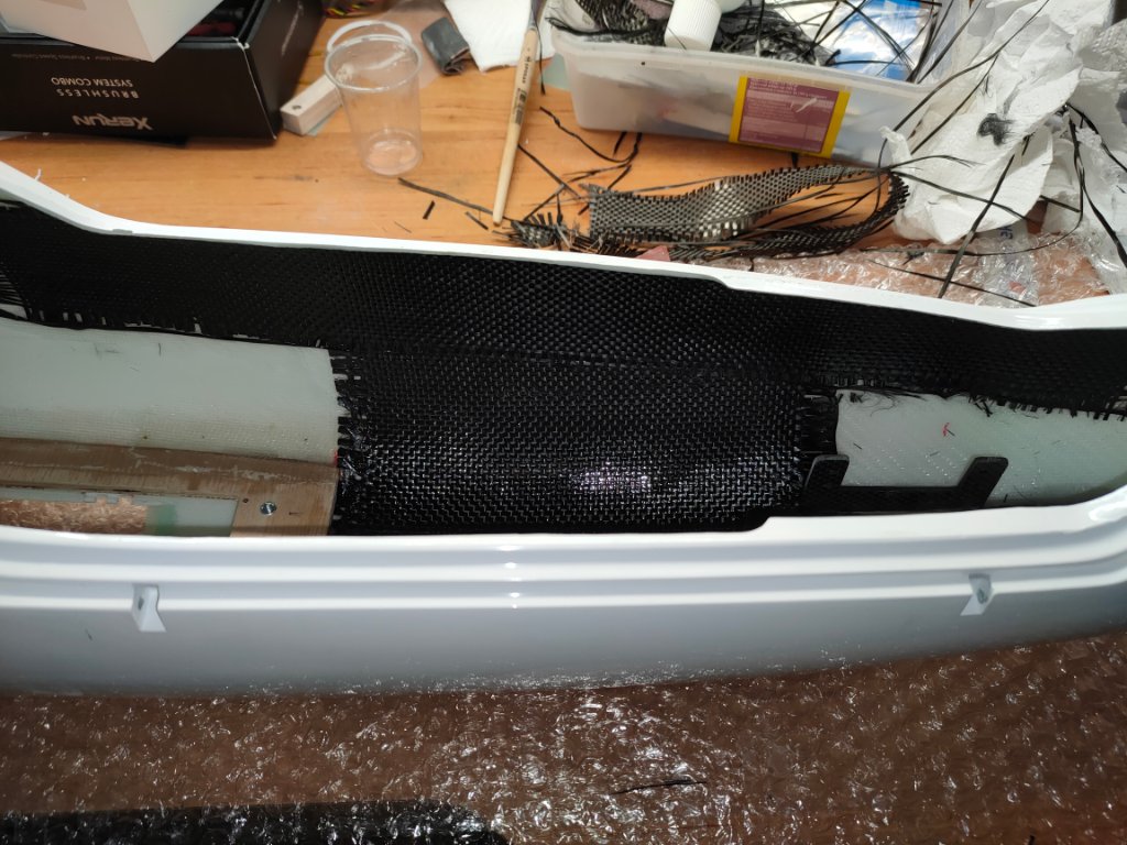

Přidal sem do čumáku trochu kosmického materiálu na zpevnění, asi to není úplně ideální takhle to přilepit, ale je to na omak znát. Příště si tu vrstvu nechám dát ve formě pod vrstvu skla.
