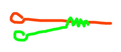

Já -ačkoli jsem dalek doporučovat trafopájku na pájení choulostivějších věcí- jsem léta používal "SMD hrot" na trafopájku.
Vypadalo to tak, že smyčka byla složená ze dvou kusů drátu, jeden měl na konci očko a pokračoval rovně, jeho koncem se pájelo. Asi tak 15mm od konce jsem omotal (čistě, závit vedle závitu, utáhnout plochejma kleštěma) tak 6-8 závitů druhým drátem, který měl na konci druhé očko do trafopájky. Aby to po zoxidování taky trochu chodilo, tak to samozřejmě chtělo to omotané místo procínovat.
Chce to trochu brát ohled na citlivé součástky a teplotu hrotu regulovat délkou těch drátů a ne zapínáním a vypínáním (daleko od desky zapnu, pájím, oddálím, vypnu).
Samozřejmě se ten hrot časem rozpouštěl, ale jako řešení mi to vydrželo hodně dlouho, než jsem si pořídil ERS-50, která mi s mírným tuningem slouží dodnes.
EDIT: A protože dneska nemám svůj den a vyjadřuju se jako tatar, tak jsem to raději neuměle namaloval:
arda1 píše:Jak to myslíš?
No přesně jako bitovod, ale jeho řešení je zdokonalené tím hrotem drátu pro SMD. Píše, že jde regulovat teplotu délkou drátu.
Děkuji bitovodovi.
EDIT: regulovat myslím jednou na to přijít, jak je to potřeba dlouhé při daném průměru drátu pro danou pájku pro dosažení potřebné teploty. Samozřejmě, že drát se bude rozehřívat déle, ale to snad nevadí.
EDIT2: Já jsem myslel regulovat teplotu délkou drátu hrotu - stadartního oka trafopájky. Bitovodovo řešení je výhodnější jednodušším nastavením teploty pouhým zkracováním délky toho vyčnívajícího drátu a taky oddálením od pájeného místa od proudu v oku.
