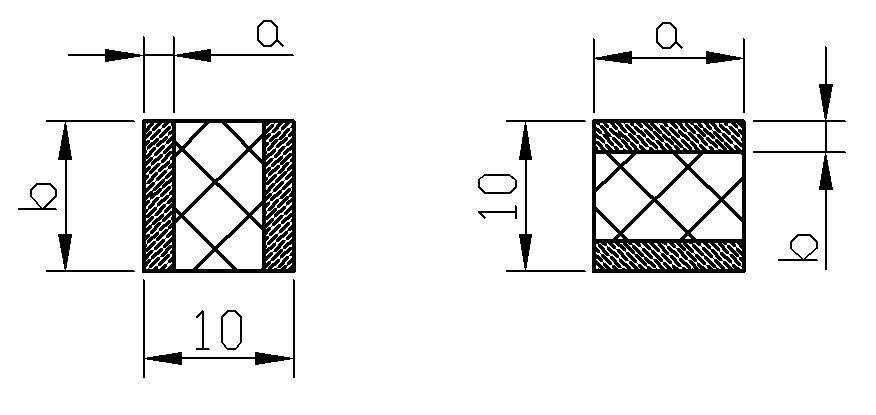

nazdar pánové kolegové, řeším teď nosníky na SG-38 a jelikož mi vychází nosníky 10x10mm je blbost to řešit jako plný smrkový nosník.
Jaká bude skladba nosníku už mám jasné, bude to 2x nosní 10x2mm smrk a mezi tím 10x6mm balza (2+6+2 = 10mm)
Síla působí vertikálně.
Teď už je jen otázka jak nosníky natočit, jsou 2 varianty:
obrázek vlevo
a=2mm
b=10mm
průřezový modul v ohybu Wo je pro variantu A (vlevo) je (a^2*b)/6 x2
(10^2*2)/6 = 33,3 x2 = 66,6 mm^4
dvakrát tam je kvuli tomu že nosníky jsou dva, pevnost balzy (která je mezi tím zanedbávám)
a teď varianta 2 (vpravo)
Wo=(a*b^2)/6 pro jeden nosník
Wo=(10*2^2)/6 = 10*4/6 = 6,6 mm^4 x něco...
jak to tam bude, sice pevnost výztuže zanedbám, ale je tam ta vzdelnost 8mm mezi těmi nosníky, dalo by se to počítat jako "I" profil s nulovou tloušťkou prostřední stěny?
blesk
Příspěvky: 7359
Bydliště: Vsetín
#2 Příspěvek od blesk »
pokud by to šlo jako I tak by to bylo
Wo=(a*10^3-a*6^3)/6*10
Wo=(10*1000-10*216)/60 = 130,6 mm^4

SG-čko bude mít celkem 2metry rozpětí, trup je uzavřená příhradová konstrukce, hlavní nosníky budou mít delku cca 600mm. Trup bude vertikálně pevný, na ohyb to bude trochu zpevňovat i výplet k křídlu, největší strach mám z krutu :-(

No ja by som volil nosnik podla pripadu A tzn. na vysku.
Krut zachytava torzna skrina kridla nie nosnik

no nebudem riesit ci tam ma byt nosnik 10x10 alebo nieco ine ale budem sa pozerat len na skladbu tych nosnikov a potom mi vychadza ze horny a dolny nosnik podla varianty B tzn. napriec diagonalne vystuhy podla varianty A tzn. na vysku. Mozno bude mat niekto iny nazor ale ja by som to takto riesil.

Mě taky přijde že to "B" by mohlo být lepší, ono do vychází pevnější :-)
A má jednoznačně Wo 66 mm4 u toho Bčka nevím, pokud je to tak jak si myslím tak 130 mm4 - tj 2x tolik :-D

Nie je to len o tych variantach ale je to o ich kombinacii pretoze ked pouzijes cisto len variantu B tak diagonalne vyztuhy nebudu mat tu spravnu pevnost v smere ohybu a naopak ak pouzijes len A nebudes mat spravnu pevnost v smere bocnej sily. Preto aspon teda ja by som to tak poskladal aby tam boli obe varianty.

Ak to chces len pevnost nosniku tak pri cisto vertikalnom posobeni je lepsia varianta A ale pre tvoj konkretny pripad trupu vetrona je lepsia ichkombinacia ako som ti to pisal vyssie.

takže Bčko na hlavní nosníky a Ačko na diagonály?
