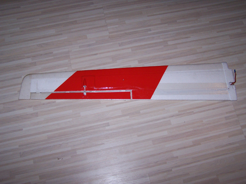

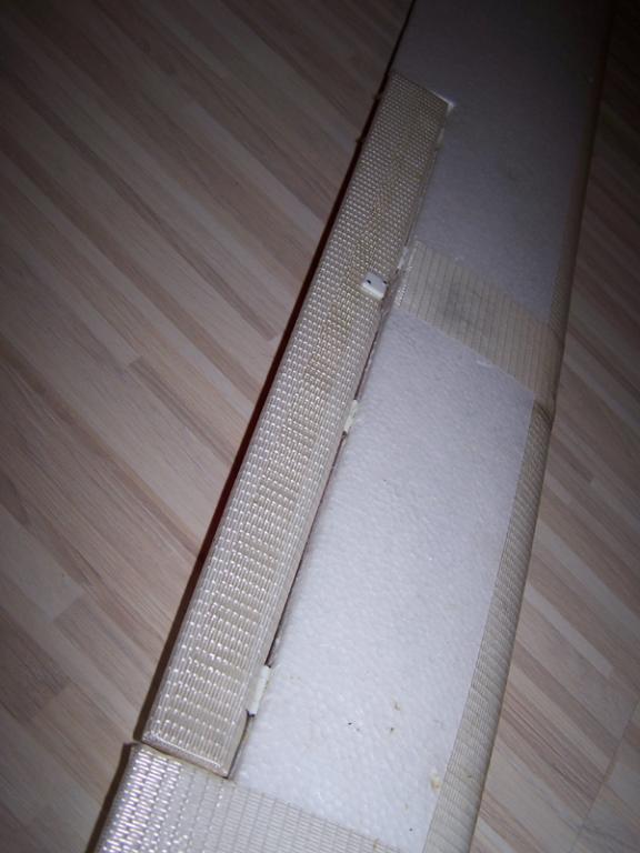

Sice provedeno na Foxovi od Pelikána, ale princip (a letadlo) je de-facto stejný. - Já to řešil vykucháním původních serv, táhel a pákových mechanismů. Křidélka šla kompletně odříznout, místo původního pantu přišly na každé 4 ks těchhle: http://www.sczmodelshop.cz/modelarska-bizuterie/2503-zaves-velky-12ks/
Křidélka komplet celé vyztuženy křížovou skelkou, a přibližně uprostřed délky křidélek byly do křídla v nejširším místě profilu aplikovány serva Dualsky http://www.sczmodelshop.cz/serva/servo-dualsky-ds3002-10-5g/. Vejdou se tam akorát, nad servem (horní profil) je cca 1 mm materiálu, kryt serva a táhla už bohužel do spodní strany zapustit nejde - ale nijak tam jeho přesah cca 1 mm nevadí. Servo bez kytu je přesně zároveň se spodním profilem křídla. Vidlička na páce křidélka má kulový kloub, na páce serva pouze čep vidličky natěsno v díře. Mechanicky provedená diferenciace odklonem pák serv v neutrální poloze.
Odpoledne až budu u éra když tak přihodím fotky. Šlape to bez problémů, křídla sice díky krytům, prodlužovacím kabelům, vyztužení kořenů křídel a vůbec celé instalaci ztěžkly celkem o 46g (váží teď 140g každé, původně 117g), ale svůj podíl na tom má i aplikace skelné pásky na náběžce a koncích křídla. Celé letadlo má s LiPol 3s 1000mAh letovku nějakých 780g (vyztužovala se výškovka+směrovka uhlíkem a skelnou páskou, takže do čumáku musela přijít dodatečná zátěž).

Takže - ty slíbené fotky:
Náhon křidélek
Náhon křidélek
Křídlo zespoda
Křídlo zespoda
Křídlo horní strana
Křídlo horní strana
Nahoru to padat nebude a dole to najdem.....

Díky moc, tak nějak jsem to chtěl udělat, nesnížila se tuhost křídla po instalaci serv do křídla?
PC cessna 480(krycí jméno traktor)HYPE FOX(rev 1.1)TX - Hitec Optic 6 SPORTRX - Hitec HFD-08RD
draceq
Příspěvky: 909
Registrován: pon 05.09.2011 13:58
Bydliště: Havířov
Re: Fox EP Plug & Play (ST-Model)
#73 Příspěvek od draceq »
Uhlíkový nosník, vlepený do křídla od výroby jako výztuha, prochází těsně okolo přední hrany serva a tudíž zůstal (musel zůstat, počítalo se s tím při instalaci) neporušen, takže to vypadá, tuhost nijak neutrpěla - de-facto "torzní skříň" (pokud se dá tenhle termín na celoEPP křídlo aplikovat) zůstala komplet tak jak byla. Křídlo nemá ani při mechanickém testu ohybu tendenci se v místě uložení serva prohýbat více než jinde. Vzhledem k tomu, že v horní části dutiny, v níž je servo uloženo, je materiál (cca 1-2 mm, dle zakřivení profilu) vyztužen skelnou páskou a spodní část tvoří vteřiňákem nabodovaný plastový kryt překrývající celou dutinu, by měla tahle část být dokonce na ohyb odolnější :) Jestli je tahle teorie správná, ukáže čas, ale zatím se to chová naprosto v pohodě.
