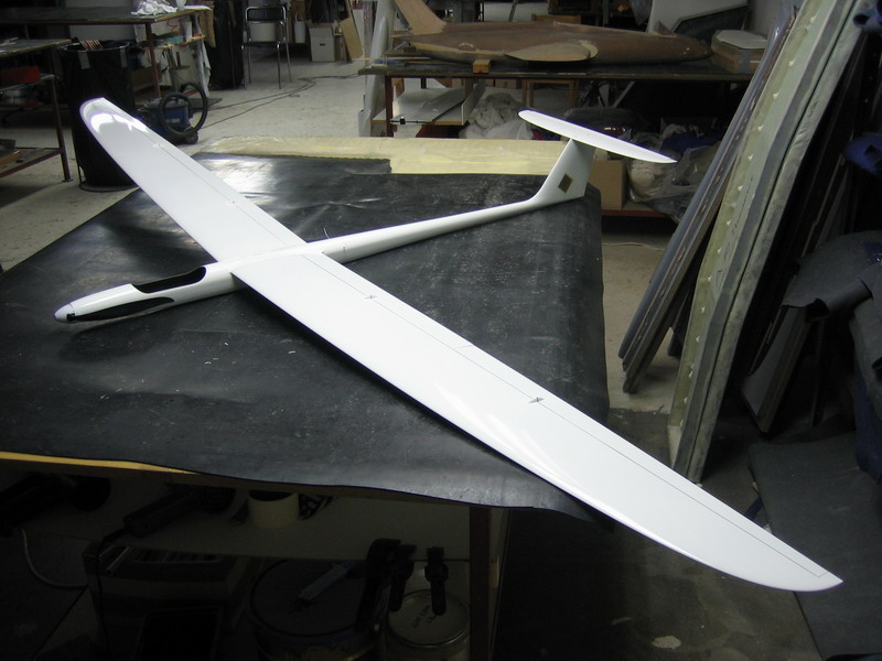

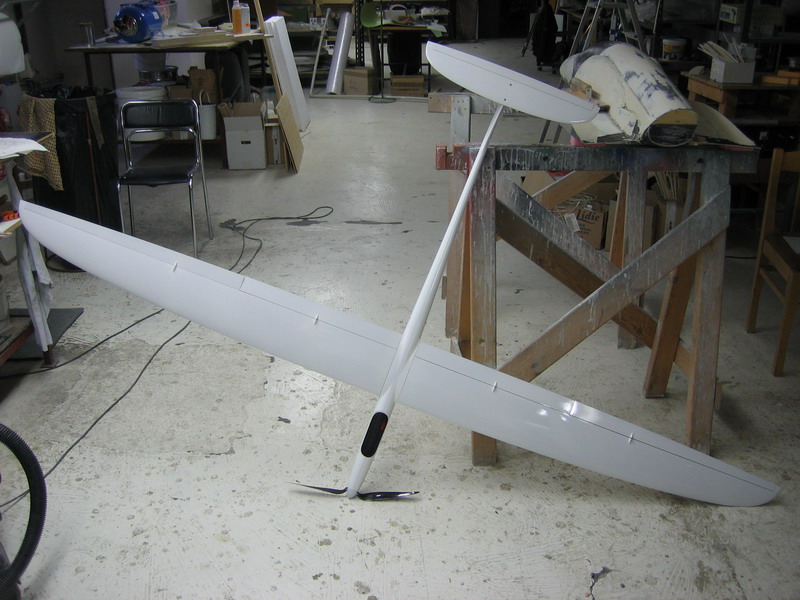

Sorry já se špatně vyjádřil...(taky na Vikingu mám SOP řízenou a je to výhoda)
Obecně samozřejmně vím, že řízená Sop stejně jako klapky je obrovská výhoda.
Ale je důležité rozlišovat typ, určení a specifika modelu.
Pokud si pořídím speciál F3X, tak samozřejmně očekávám to Top ve výkonech co jde. Pak musí být řízené vše.
Ale Energic, není F3X mašina..je to skladná (podel vyjádření výrobce) výkoná 2.5 metrovka s ambicí hotlineru (podle pohonu). Tam klidně Sop oželím a i tak si s tím nadstandardně polétám. Prostě řízená Sop není dogma!!, v hodně případech se dá oželet. Navíc mám zkušennost, že většina lidí ani pořádně neumí Sop využívat. Ale to samozřejmně není pravidlo.
No jinak slíbené fotky celého modelu...je to krasavec.

OK, povedzme že 80% ľudí smerovku nepoužije. Ale tých zvyšných 20% odradí od kúpy. :roll:
Prečo výrobca neurobil smerovku ovládateľnú? To je to až tak náročné? :roll:
Dalo by sa povedať že sám ten model degraduje...

Hmm, myslím, že nedegraduje. Výběr co si kdo koupí je na každém :-)
Navrhuji test....kup si Energica..já ti dodělám řízenou Sop a pak si to rozdáme v termice..ty se Sop a já bez ní :-)
Ono mne teď napadá, jak vůbec definovat výkonnost modelu? Klouzavostí, opadáním, pronikavostí, rychlostí,...atd?

graup15 píše:...kup si Energica..já ti dodělám řízenou Sop ...
Bolo by to mozne?Vazne :)
Energic-a by som chcel ako univerzalny stroj na kazdodenne lietanie a pri pristavany za vacsieho vetra by mohla absencia smerovky vadit :?
