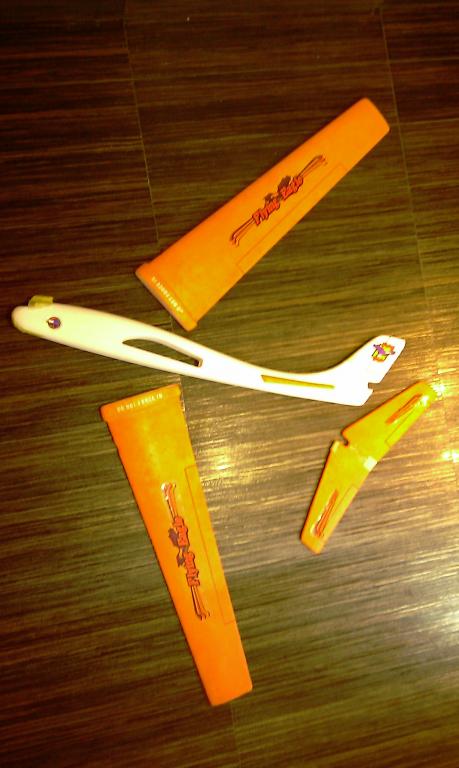

Prosím o radu. Rád bych z této hračky udělal funkční házedlo (a do budoucna snad i RC) a jelikož nemám s modelařinou zkušenosti, tak bych rád dostal rady a nápady od zkušenějších.
S letadlem jsem podnikl následující kroky:
1. povrchová úprava "balakryl" tupováním
2. sestavil jsem ho a šel na první let - bylo potřeba dovážit na předek - což jsem v rámci testu vyřešil železnými kuličkami přilepenými papírovou malířskou páskou
3. zalepení zlomené výškovy - při hledání těžiště to padlo na ocas a výškovka "rupla" - vyřešeno epoxidovým lepidle (řidký vteřiňák to neudržel)
4. výškovka - je jen nasunutá a vypadává, takže ji teď drží gumička, která je navlečená přes směrovku
5. další zjištění: křídla jsou jen nasunutá v trupu a při odhozu vypadávají (ne vždycky, ale nedá se na to spolehnout), není zde žádný "spojovací systém", který by je udržel v trupu
A co vlastně chci?
1. těžiště - závaží by bylo lepší mít uvnitř trupu, JAK NA TO? Jde to udělat tak, aby bylo možné i následně upravovat závaží?
2. výškova - JAK FIXOVAT? ...přilepit, gumičkou na kolíčky, ...?
3. křídla - jak je spojit, aby šla ale rozdělávat (rozpětí je 1337mm)?
V bezvětří na hřišti to hodem z ruky letělo krásně cca. 35-40m.
Děkuji předem za všechny vaše nápady.

Ahoj, měl jsem to na rc, létalo to pěkně. Dovážení: uřízni vršek čumáku pod ním vydlabat a ideálně dovážit olovem.
Výškovku zajisti dlouhým špendlíkem, budeš tak mě mít možnost měnit sklon...
Do křídel buď zalep magnety, nebo suchý zip na sraz proti sobě, magnety silný neodimový...

Zdravím. Tuhle hračku mám taky a mám i podobný záměr, co s ní provést
Křídla jsem původně zkoušel zajistit magnety, ale moc nedrží (malé neodymové obdélníčky), takže další fáze bude suchy zip. Výškovku jsem přilepil napevno, ale asi to ještě přehodnotím. Ten nápad s dlouhým špendlíkem je zajímavý.
Dovážení jsem řešil tak, že jsem v čumáku vydlabal polystyren a do vzniklého prostoru dal olověné závaží. Překvapilo mě, jak moc jsem tam toho musel dát (65 gramů). Předpokládám, že časem olovo nahradím RC vybavením. Chtěl bych z něj mít zatím jen házedlo bez motoru s ovládanou výškovkou a směrovkou.
Kormidla budu dělat z depronu a nadstavím s nimi stávající plochy. Doufám, že to bude fungovat
Pokud jde o lepení, tak vteřiňák určitě na polystyren ne. Magnety jsem zalepoval 5 min epoxy a drží to super.
Takže momentálně je letadýlko v podélném směru vyvážené a celkem i lítá. Mám ale problém s tím, že mi padá po křídle doprava. Buď je to sklonem křídel nebo možná špatným příčným vyvážením, zatím jsem to neměl čas dozkoušet.

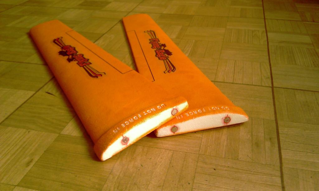

Křídla jsem vyřešil neodymovýmy magnety (2ks 10x5mm, 2ks 10x3mm). Teď je hodně větrno, ale až se to utiší, tak se těším, jak to vyzkouším. Výškovku zatím nechávám jištěnou jen gumičkou.

magnety v křídlech se osvědčily, při letu už křídla nevypadávají.
