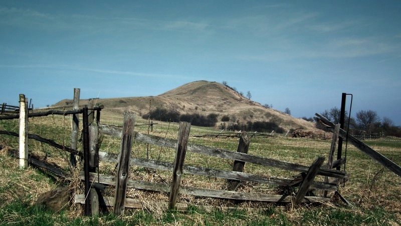

Jen pro představu jak ten kopeček na Řevničově vypadá :-) Jsem si až na videu všiml, že kolega si kryje ouška aby mu tam nenafučalo :-) :-) Je to nestříhané..prostě jen taková momentka přímo z foťáku.

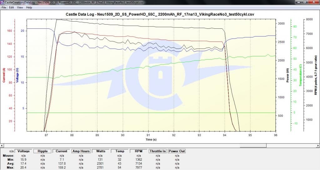

Jo a jsem na 50 cyklu s baterií PowerHD-55C-2200mAh -5S ,v řazení 3+2 co létám ve Vikingovy.
Jsem zatím nadmíru spokojený. Na obrázku je statický pozemní test. Mám i grafy z luftu, tam se pohon výrazně odlehčuje a proud klesá na cca 110A.
Tyhle baterky jsou opravdu zajímavé. Min týden dorazily dvoučlánky PowerHD 1200mAh-55C do Daidalů. Ri jednotlivých článků průměrně 6.5mOhm....to je fantazie !!! Onehdá jsem měl slavné Hyperion 2600mAh-45C a ty měli to samé...což je ale zarážející!!(a na prd, nějak si někdo přikrášlil hodnoty u těchto Hyperionů)

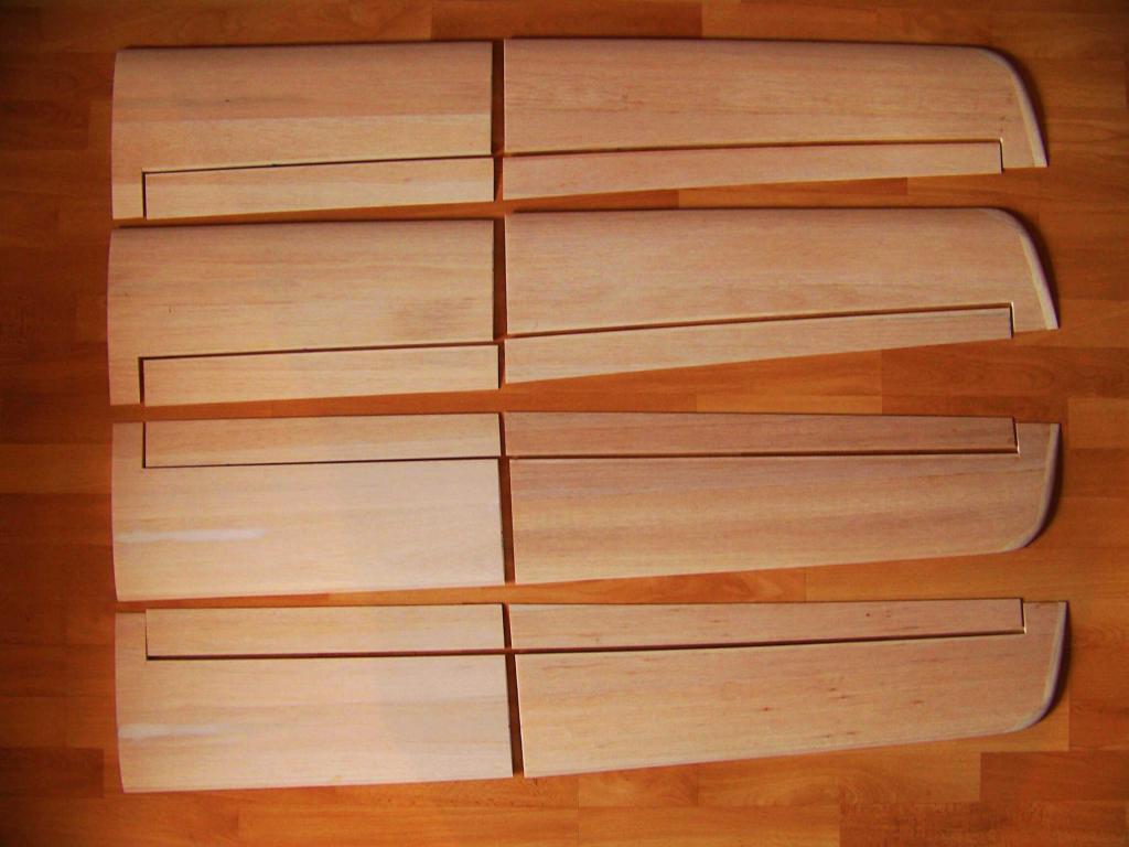

#1437 Příspěvek od ASPER »

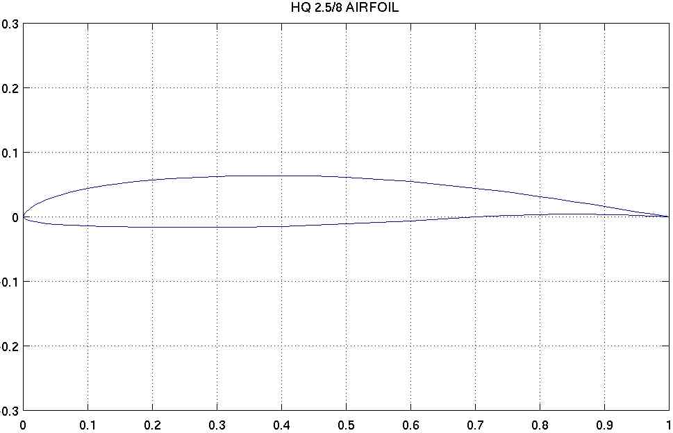

Dalibore, tak takhle vypadají ta křídla těsně před slepením a potahem. Klapky jsem udělal, jak si říkal 25% po celé hloubce křídla a opravdu si myslím, že na křidélkách budou stačit milimetrové výchylky. Ještě přikládám obrázek použitého profilu, který je téměř totožný s profilem kořenové části Vikinga. Křídla mají i s olaminováním a vyztužením uhlíkem před potahem folií pouhých 360g pár, což je na 2,5 metru dobré. Podle mě to s klapkami nahoru, kdy profil bude polosimetrický, docela „upalovat” a s klapkami dolů se zase bude točit na oušku jako volňák, aspoň tak si to představuji.
