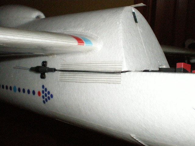

#2301 Příspěvek od jirakus »
No s tím motorem nevím,napadlo mě akorát jestli máš ve vysílači nastaveno na subtrimu motoru O. A výchylku 3.kanálu na 100. Mám Optica 6 tam to takhle je. Nebo zkus tu výše popsané spárování a nastavení motoru.
Regl a přijímač na stranách na sucháčích. Musel jsem trochu dlabat EPP aby mi to nedřelo o serva. Baterie zasunutá do čumáku,taky na suchém zipu,plus závaží,mám tam jen 1600mAh. Musíš to vyvážit. Anténa od přijímače vytažena pod křídlo,viz foto
T-REX450, Themik, EXCEL ,SU 31,Beagle, Acro MK2, Phoenix ,Tucano, Partenavia Olympik, Spitfire
