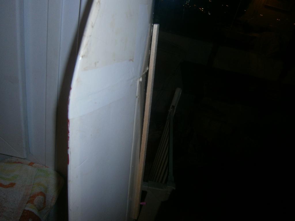

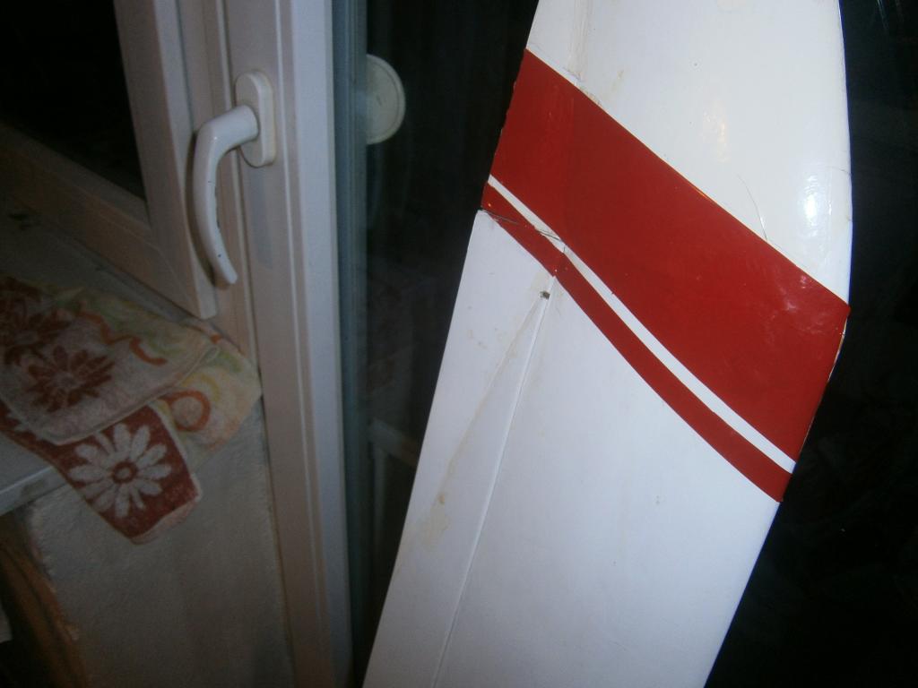

Tohle se probírá v souvislosti s polomaketami větroňů pořád. Prostě na lichoběžníkovém křídle (bez dalších opatření) se odtrhává proudění nejdřív na koncích. To je samozřejmě špatně a musí se něco udělat. První je lítat na takovém úhlu náběhu, aby nedocházelo k trhání proudnic ani na koncích. To je ale těžko splnitelné, aspoň pro mně. Další je udělat opatření, aby se proudění na koncích tak snadno netrhalo. Tedy zvětšit negativy, nebo zvednout křidélka nahoru, udělat na koncích křídla turbulátor. Ten Fox je asi ale dost chlupatý, tak tady tohle asi nepomůže. Taky může mít vliv poloha těžiště, já bych ho posunul kousek dopředu (několik málo mm). Prostě větroň s malou hloubkou křídla na koncích má tuhle tendenci a malý větroň r. 1800 mm zvlášť. Proto se taky v jiném vláknu debatuje o tom, jak by měla být polomaketa větroně velká, aby to líp lítalo. Většina se shodla, že by u moderního větroně (jako je i Fox) mělo být rozpětí nejmíň 3,5 m. Do toho patří i padání po křídle. Já bych tedy dal těžiště trochu dopředu, udělal negativy na koncích tak 2-3 mm a hlavně bych netahal moc za výškovku. Taky si všimni, že obvyklé nemaketové modely nemají zdaleka takové zúžení křídla na koncích, jako má Fox. K té další otázce: Na směrovku se zatáčí teprve změnou vztlaku na křídle po vybočení modelu. na vnějším křídle vzroste vztlak a tím model zatočí. Ale jen když má křídlo vzepětí, a to je u Foxe nejspíš žádné. Směrovka se hodí pro některé obraty, ale Fox Ti na samotnou směrovku nezatočí, zatáčí kombinací křidélek a výškovky, případně ještě se směrovkou.

Ty negativy bych nevytvářel nějakým nahříváním, asi by to špatně dopadlo. Spíš bych nařiznul opatrně zespodu, nalomil a zalepil (asi něčím co nežere pěnu, třeba Purex). Negativ by měl být u r. 1800 mm tak na délku cca 300 mm, nebo zdvihnout neutrál křidélka tak o 2-3 mm nahoru. Ten povrch sice není chlupatej doopravdy, ale k hladkosti orchidejí má daleko. Ty odtrhávací lišty u Zlínů měly vlastně opačný účinek než turbulátor. Působily tak, any se těmito lištami začalo proudění trhat nejdřív v místě jejich osazení, tedy u trupu a ne na koncích křídla. U větroňů jsem to neviděl, asi to zhoršuje klouzavost.

Nevím, jak daleko od konců křídla jsou ta křidýlka. Negativ by měl být až na samém konci křídla, stačí naříznout tak 3úhelník - na konci tak 30 mm a směrem ke středu do ztracena. A zvednutí na konci křídla tak 3 mm - ale může to být i trochu jinak.

Re: Vetroň padá po krídle
Přidávám fotky, aby bylo jasné, co myslím dodatečně udělaným negativem.
