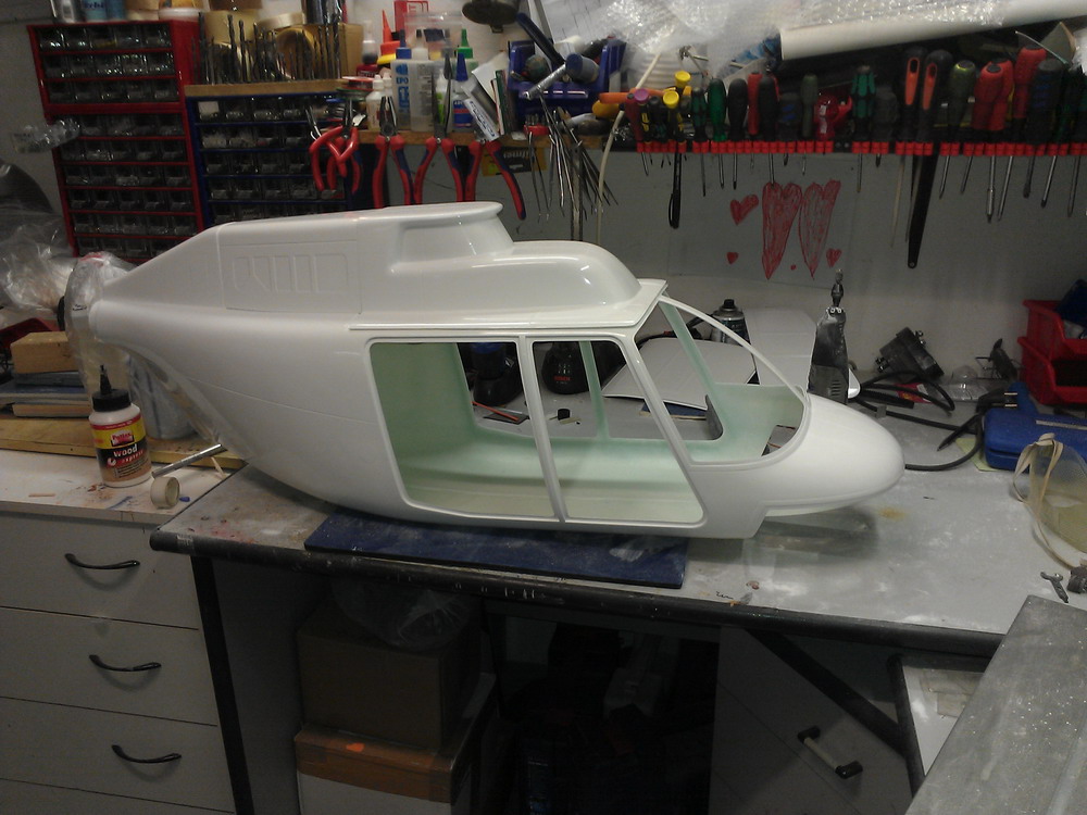

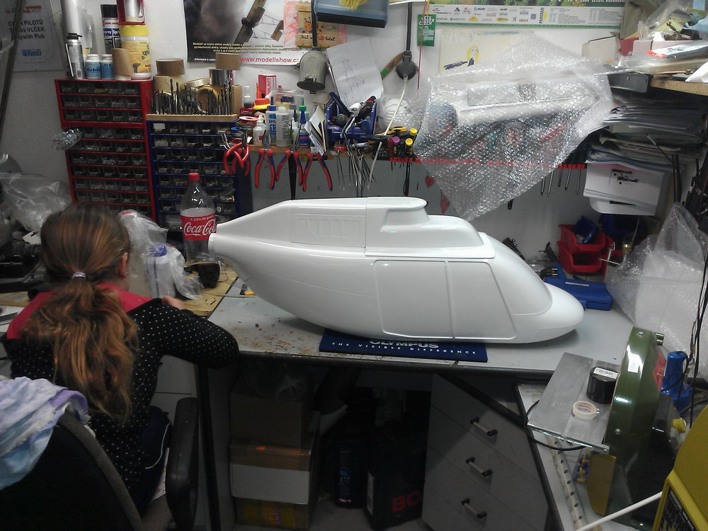

No přiznám se Ti, že to dopadlo úplně jinak. Zachtělo se mi pravé makety a to z již nastříkaného trupu těžko uděláš a tak jsem uvedenou kapotu prodal a koupil jsem si Jet Rangera- bílou skořepinu od Varia, abych se mohl maketově vyřádit. Také jsem jí již záměrně pořídil větší tzn původně to je na benzin s rotorem 1800mm, abych mněl uvnitř dost místa . Samozřejmě jsem pořídil konverzní ocas na T-Rex 800 a tak mne ještě čeká výměna motoru a uvidíme :) Mám rád když model vidím a tento bych již mohl vidět bez problémů :D
Kapota jez mnoha dílů. Mám jí na poště a tak Ti jí případně potom popíšu.

jinak již na tom makám, a je to fakt paráda, dveře přesně pasují, samozřejmě se musí vše přesně zabrousit a vyfrézovat, ale když si člověk dá práci tak vše sedne na desetiny milimetru.
Kapota je pevná, ne takový hnůj jako ty z východu, všude uhlík roving nebo tkanita. Vypadá drahá, ale je vlastně levná......viz foto
