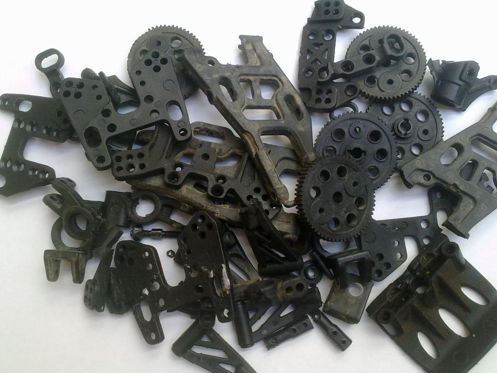

to je fakt :) TRX i HPI mají kvalitní plasty s celkem dobře promyšlenýma deformačníma zónama, při nárazu praskne jen jedna či dvě součástky. U té číny nic takového není, narazíš a vyměníš půl auta. Přejet ti tu čínu, tak ji zhrábneš do igelitky i s elektronikou, protože tam není ničím chráněná.

danidani: Nj ale musíš taky brát v potaz, rychlost a váhu modelu. Ty číny jsou většinou stavěné na onroad podvozcích, váha do 3kg. U TRX , HPI, TL, se bavíme o 2x težších modelech o rychlosti okolo 80 až 100kmh. Prostě ta čína by při téhle váze a rychlosti šla komplet do kytek. Onroad podvozky u placek mají velký pěnový nárazník který většinu nárazu do sebe vstřebá. Což ty pseudo monstry nemají. Mrkni schválně na konstrukci modelů, od uvedených značek, že nad tím opravdu někdo přemýšlel. A nenasadil na placku jen delší ramena, tlumiče, parohy a kola :D
Neříkám že ty modely nejezdí, jen se k nim musí člověk chovat trošku šetrněji.

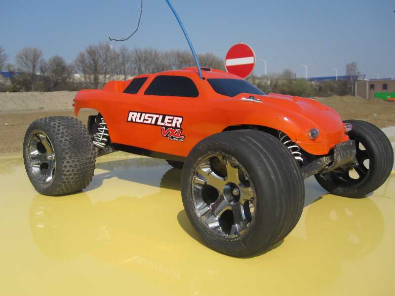

no, takze idem sa pochvalit zo svojou drahou.
Prejdenie bavorakom prislo vhod a donutilo ma si nastriekat karoseriu podla svojho.
