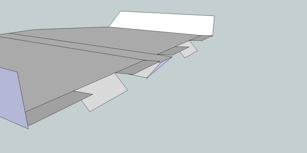

Na zadní ploše křídla bych zkusil udělat vztlakové klapky, které mají celkem zásadní význam u papírového modelu (prodlouží se doba a stabilita letu), ale nevím, zda to bude fungovat i u tohoto 20 kg tlouštíka ... na tom modelu bohužel vztlakové klapky nejsou ...
Příspěvky: 11245
Re: Vlašťovka - bezpilotní letoun
#105 Příspěvek od TomasC »
To OrDa: A jak se budou ocasní plochy pohybovat? Jen nahoru? Nebo tam chceš umístit běžné plochy?
To Drondys: na vzepětí odpoví zmenšený model. Osobně si myslím, že to nebude problém. Měl jsem pár letadel tohoto typu a vzepětí nebylo třeba. Naopak by mohl model příliš přestabilizovaný a atak by se špatně řídil.
To Pat Mat:
Mrkni na obrázek ve Sketchupu, s plně ovládanou odtokovkou počítám.
