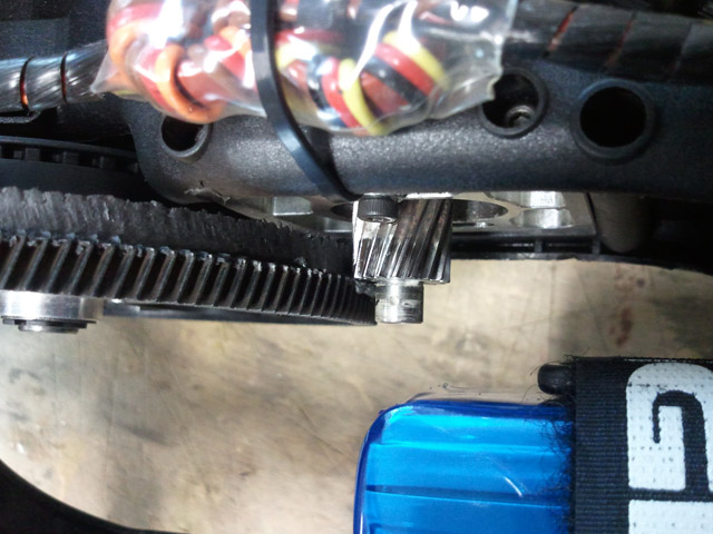

Tohle nevymyslíš! Dneska se mě podařilo udělat z 18z "šípového" pastorku "šikmý". Viz foto.
A ještě jsem stačil přistát (autorotovat) bez dalších škod. Ufff.
Je to na Logo500. Ten šípový pastorek je totiž ze dvou kusů přilepených na osce a ta druhá část skončila někde v trávě ... Tak jsem ho reklamoval (zakoupen před cca 2 měsíci) a doufám že pošlou i hlavní kolo :-)

Kvalitni prace... To hlavni kolo je tak nadherne fiknuty. Takhle krasne se to nepovede, ani kdyby clovek chtel. :D
Hlavne, ze to odnesly soucastky za par korun a ne cela helina. :wink:

Takovejhle pastorek by ti asi prece nemeli ani prodat. Uz je to dost dlouho co po techto problemech Mikado zacalo sipove pastorky svarovat a ne lepit.

A to se podrz, bylo to na objednavku primo od Mikada!

peko.cz píše:Tohle nevymyslíš! Dneska se mě podařilo udělat z 18z "šípového" pastorku "šikmý". Viz foto.
Já jsem hledal na netu pastorky na Logo 500 (rc market je už dlouho nemá) a našel jsem je v jednom německém e-shopu. U pastorků bylo psáno,že jsou svařované laserem.
