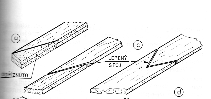

Šikmo seříznout a slepit viz např. obrázek z knihy J. Lněničky Letecké modelářství a letectví:

Děkuji za nápady, asi půjdu nejdostupnější cestou a nosníky slepím dle obrázku.

Jen si dovoluji pozanamenat, že na tom obrázku je úhel napojení moc velký - ten úkos odhaduji tak 1:4. Mělo by to být podstatně povlovnější, někdo radí až 1:15, což by se asi těžko dělalo. Takže úkos tak 1: 5 až 1: 10, lepené plochy bez mezer, v tomto případu nejlíp lepit epoxidem. U velkého větroně jsem ještě zespodu (u 2pasnicového nosníku) přilepil zesílení z kousku lišty. Pokud dělám z 1m lišt nosník třeba 1,5 m, mělo by být napojení na vnější části (u nosníku křídla). Pokud jde o opravdu velký model, bylo by nejlépe velký průřez (třeba 5x15 mm) sestavit ze 3 lišt 5x5 a místa nastavení vystřídat.

Lepil jsem to na úkos - viz obrázek od kope, a ještě jsem to podlepil přes spoj a kousek navíc na obě strany páskem z 1 mm překližky. Spoj je vždycky blíže koncovému, nikoliv kořenovému žebru. Nikdy nedávám spoje nad sebe, ale třeba na sousední žebrové pole. Lepidlo dával jsem epoxyd, ale také purex, ovšem ten jen s podlepením, nikoliv jen na holý spoj.
