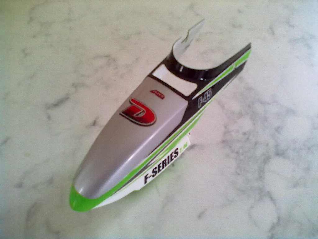

Zatim to funguje,ale mam jen 29letů.Takže uvidim,každopádně až umře origo motor,tak bych chtěl dát stříďák.http://www.hobbyking.com/hobbyking/stor ... 100kv.html
Vyříznul jsem do kabinky otvor na chlazení,třeba to pomůže a ještě musim sehnat síťku a nalepit..

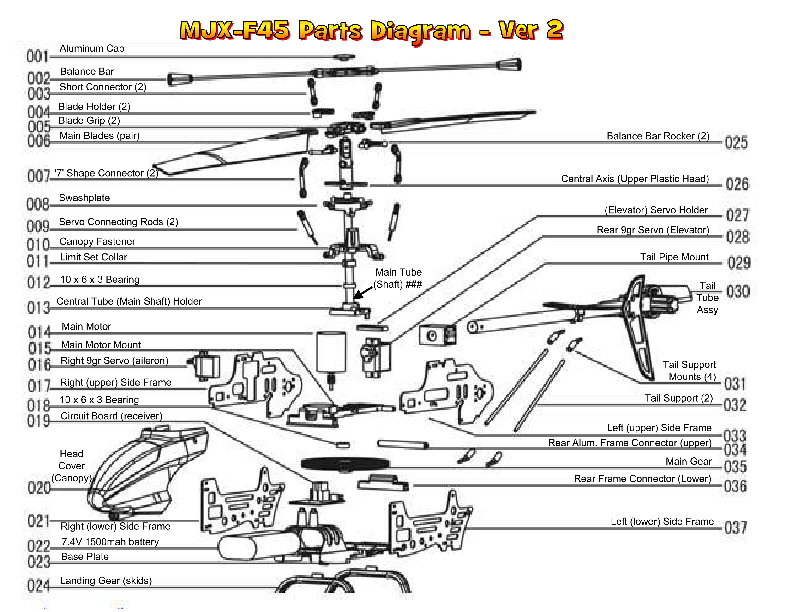

F45 - diagram
#8 Příspěvek od vlkodlak »
Přikládám Parts Diagram. Musel jsem ho bohužel trošku upravit.
Původně to bylo v PDF a moc velké, nešlo to sem "upnout".
Tak je z toho JPG. Snad to bude užitečné. Pokud by někdo chtěl, zkusím mu poslat i original (pokud projde e-mailem, má to víc jak 2 Mb).

Tak jsem si to pořidil taky. K mému překvapení to fakt lítá, snad i víc než jsem za ty peníze čekal. Je to stabilní, elektronika si nevymýšlí jako u dvojitého W.Slabost asi bude opravdu hlavní motor. Celkem dost řeší chladicí otvor v kabince. Už aby někdo testnul ten stříďák.

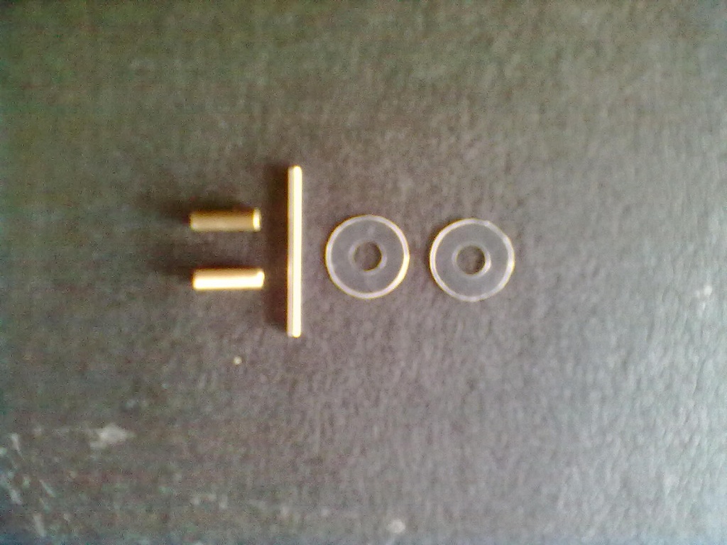

Neboj slabostí to má spoustu :lol: to časem poznáš.Teď se třeba snažim odstranit ty hrozný vůle na rotorové hlavě a úponech listů.Listy nelze přitáhnout(patent jak sviňa) a vůbec všechno se to tam kvedlá jak kvedlačka :roll: .Dám do hlavy přesnější futro a listy vymezim podložkama 0,2mm.Jsem zvědavej,jestli to bude znát..
Skyfun pulse projekt a pár poletuch
Dáva
Příspěvky: 405
Registrován: stř 23.11.2011 17:02
Bydliště: JBC
Re: F45 - motorky
#13 Příspěvek od Dáva »
Tak jsem namontil podložky a nové futro - výsledek téměř neznatelný.Má nepatrně lepší odezvu na řízení,jinak se chová téměř stejně.Zřejmě se dříve ty všechny vůle vymezily po roztočení samy..Jinak jsem koukal,že na přijímači už soudruzi udělali vývod na připojení střídavého réglu,takže už nebude potřeba konvertor.Odzkoušel jsem to na střídavém kitu z free spirita co mam.Odpojil jsem z něho konvertor a régl připojil do přijímače F-45.Motorek se roztočil v poho.

....se stříďákem dobrý poznatek....Dnes jsem konečně našel mřížku do díry, kterou jsem "vyprásknul" do kabinky pro chlazení...Snad půjde uvnitř přilepit prstolepem...
