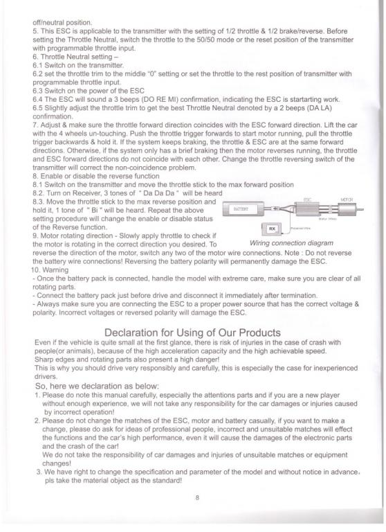

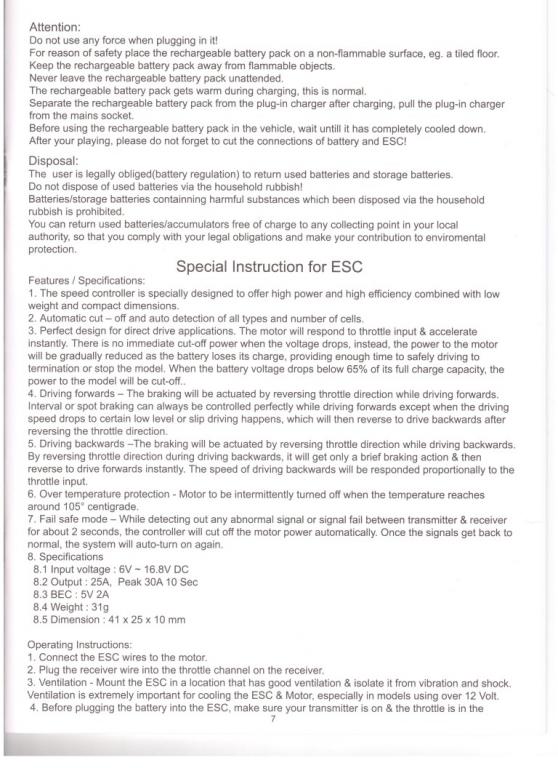

Tu je ten manual.
Myslim, ze to uz skusal podla toho.
Ale nic co sa tyka cut-off tam nevidim, okrem toho, ze je to automaticky nastavene.

Hmmm, tak ten návod to bohužel říká naprosto jasně:
1) Automatický cut-off, když baterky klesnou pod 65% své kapacity. Ještě před tím ale nejdřív jako varování zpomalí jízdu.
2) Regulátor nelze nastavit, on si - dle představy výrobce
- sám automaticky detekuje typ baterek a počet článků.
Takže s tím IMHO nepůjde dělat nic, leda osadit jiný regl.
Ten druhý problém se zpátečkou by možná řešitelný být mohl. Sice procenta na reverz nastavit nelze (je fakt, že tohle umí jen lepší regly), ale v návodu se píšou věci, které by mohly mít vliv a stojí za to je prozkoumat a otestovat:
1) Reverz je možné zakázat nebo opět povolit. Zákaz/povolení se přepíná pomocí vysílače nastavením plynu během spouštění reglu (je to v tom návodu). Zkuste to přepnout, co to udělá...
2) Regl vyžaduje, aby byl plyn na vysílači nastaven v režimu 50/50. To zanemá, že 50% dráhy plynu je pro jízdu vpřed a 50% dráhy plynu pro jízdu vzad i brzdu. Jinými slovy, neutrál musí být v polovině dráhy. Zkontrolujte tedy, jestli náhodou na vysílači nemáte nějak nastavenu jinou dráhu plynu - některé vysílače totiž umožňují toto nastavit například na 70/30, což by pak u tohohle autíčka nefungovalo správně.
3) Regulátor musí být zkalibrován na neutrální pozici plynu. Postup je uveden v tom návodu.
