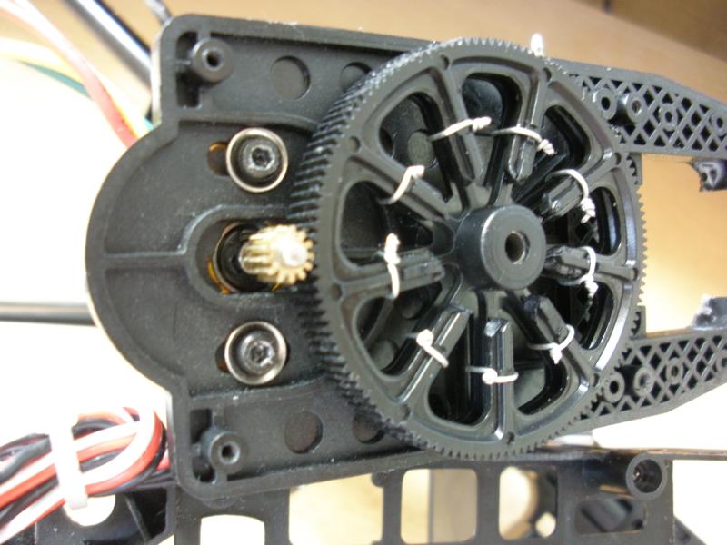

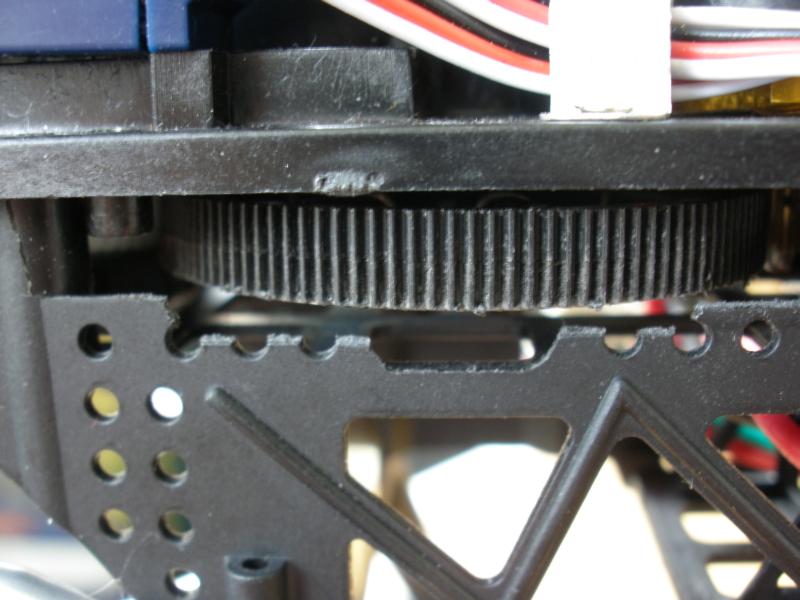

Tak jsem zkoušel ty dvě kola na sebe. Jako první pokus jsem zkusil přibastlit ne úplně nové kolečko. Stručně: Foukalo, takže nebyl problém s tím párkrát řiznul o zem. Letový projev je opravdu kouzelný. :)
Nic méně se mi opravdu zdá, že to vydrží 2x tolik. I tak je to ale pořát bláto. Několik fotek:
