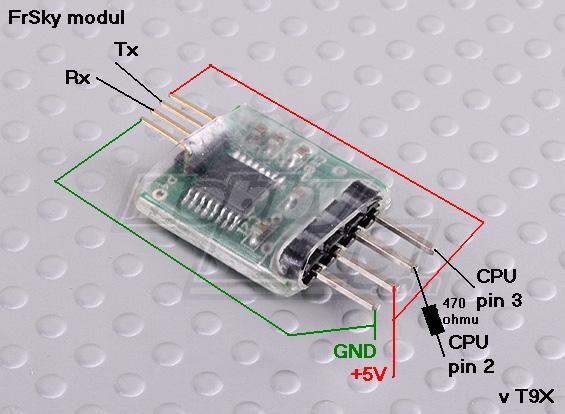

Kluci, někdo z vás říkal, že jako převodník použil tento bazmek z HC
http://www.hobbyking.com/hobbyking/stor ... rface.html
Chci to vyzkoušet a udělat pak z toho nějaký návod pro trouby jako já, ale včíl - co kam?

Re: T9x a FrSky (s telemetrií) prakticky
Viz obrázek.
Perfektní Drondys!
Děkuju!
