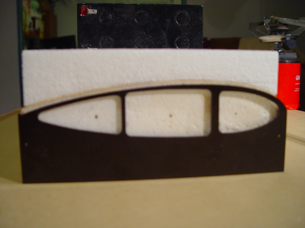

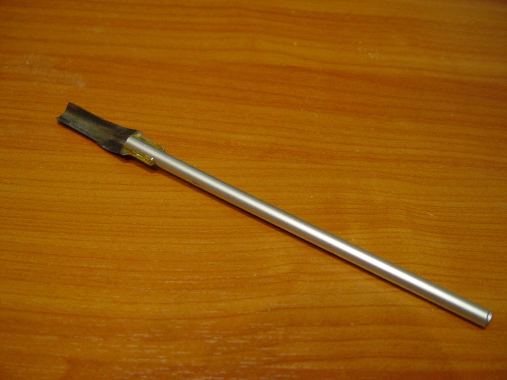

preichnut kridlo od uzsej casti k hrubsej ... treba tyc tocit aby nezanasala, smer "zastrielat" ponad kridlo, drziak musi udrzat vyskovo rovny smer (na druhom obrazku vidno tyc ze sa kryje s odtokovkou)

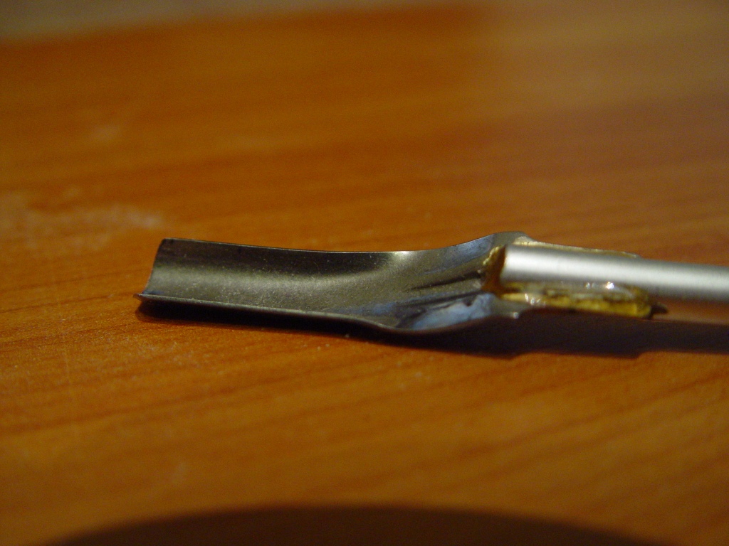

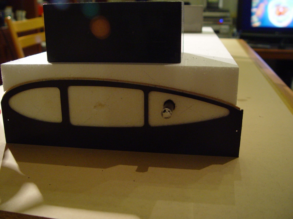

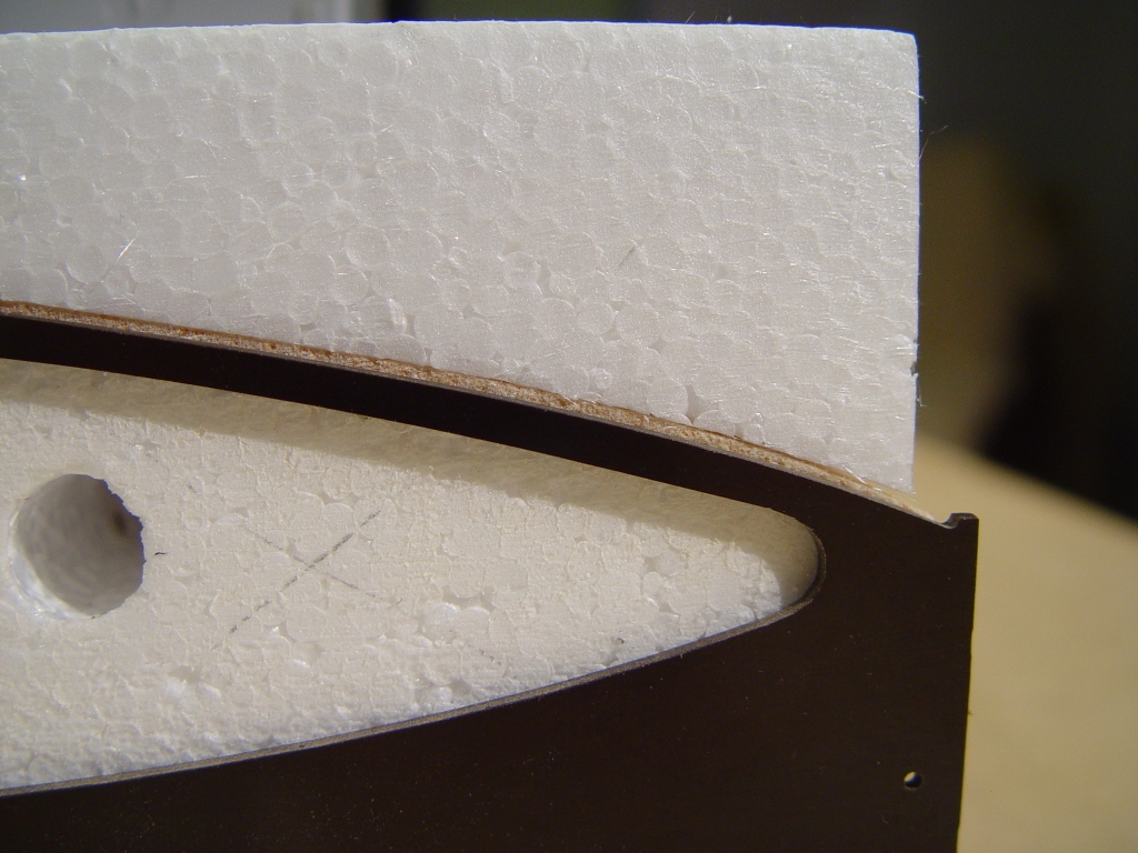

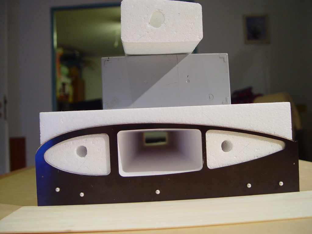

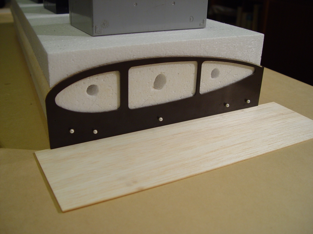

sablony je treba mat podlozene o hrubku potahu (posledny obrazok predchdzajuceho prispevku) aby sa spravne kryli s jadrom, drot natlacime cez vypalovaciu trubku a rezeme

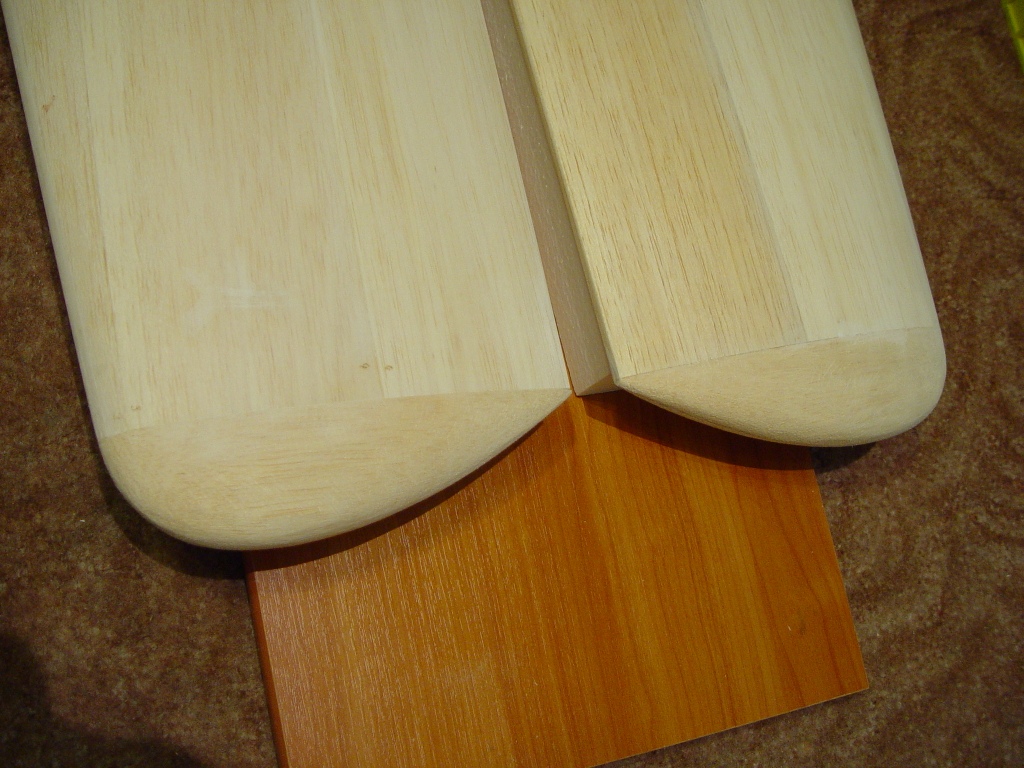

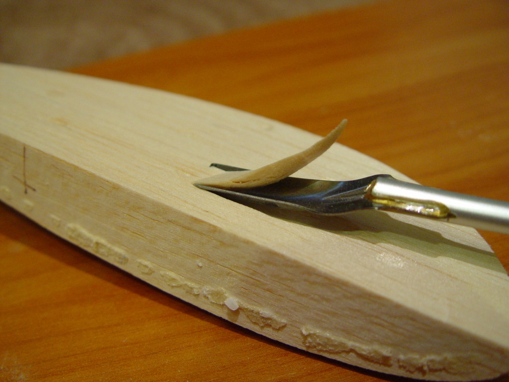

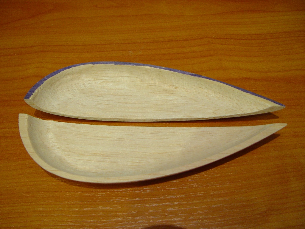

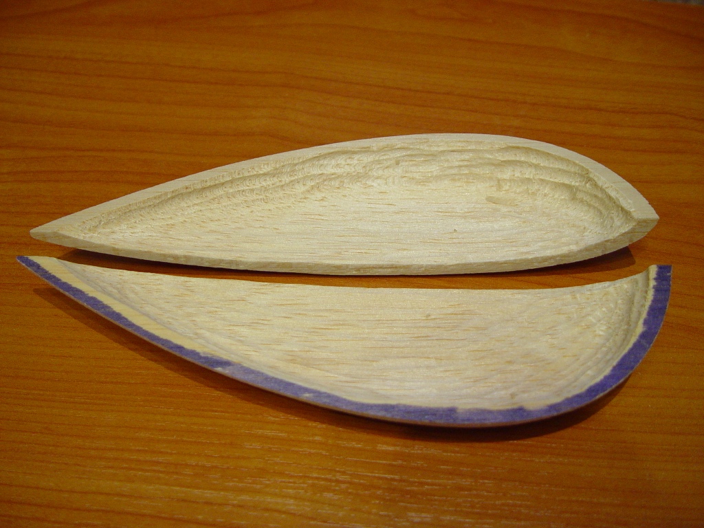

pokracujeme usami ... skladaju sa z dvoc polovic 30mm ... sirka je 50mm tak to pekne vlezie na platok
zhruba ohoblovat a pokracovat hrubym smirglom s jednou stranou olepenou, ta je na strane kridla aby nebrusila potah

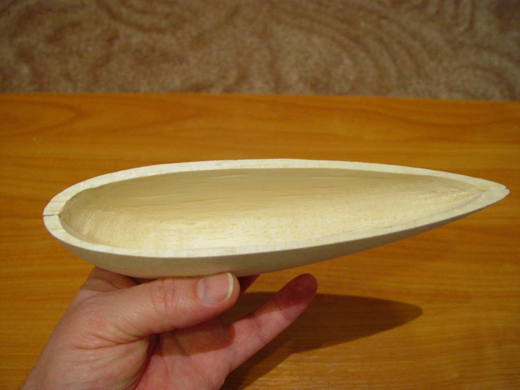

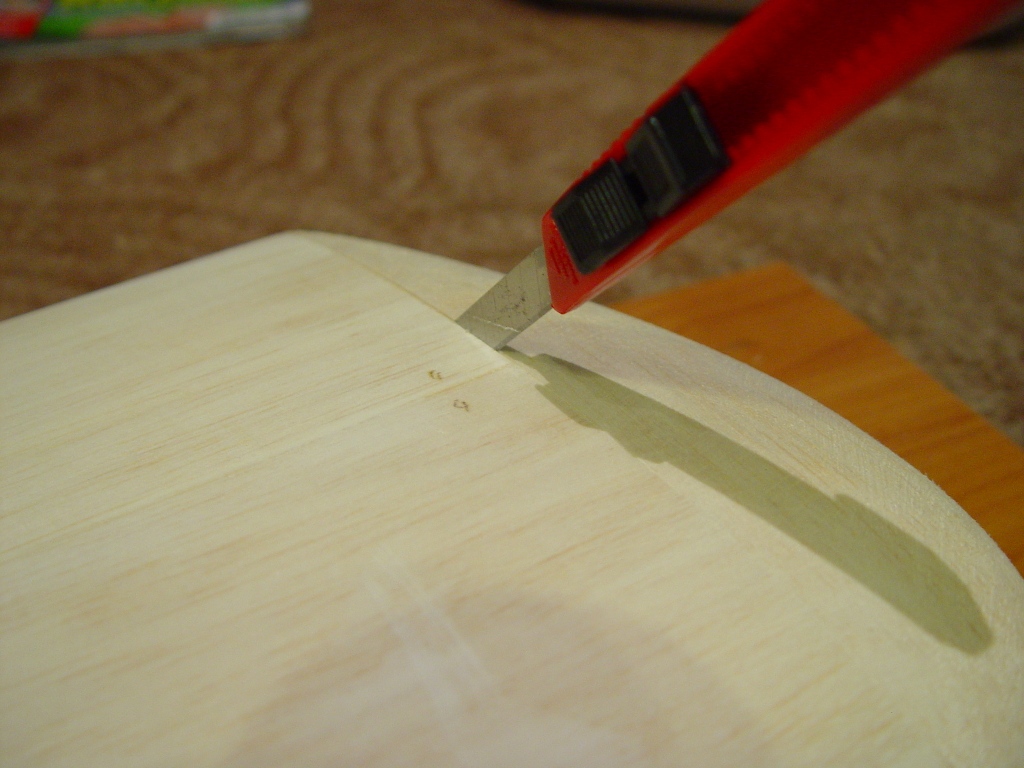

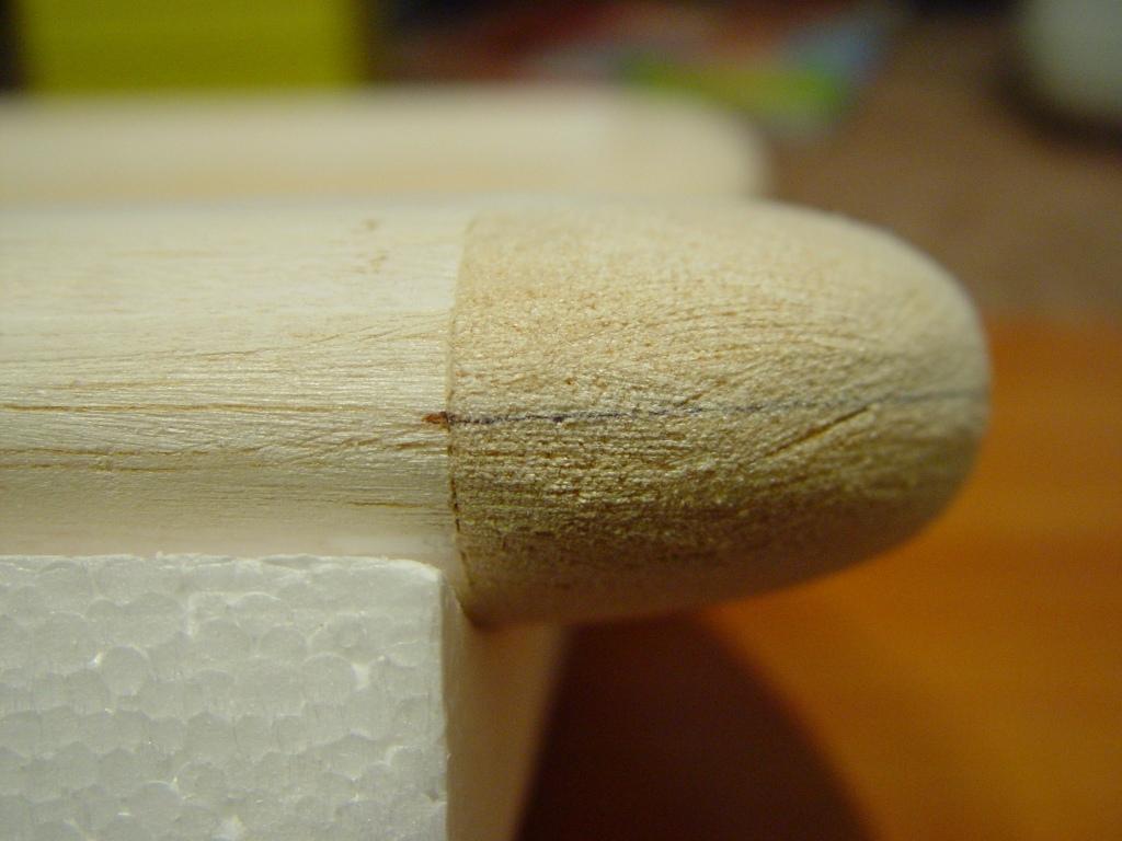

#19 Příspěvek od igorb »
lavy obluk odrezat (bol len pribodovany k polystyrenu) vydlabat, urobit vyvody a prilepit nazat .... a je to

Máš zváženo, jaká byla hmotnost před odlehčením toho PS jádra a po odlehčení? A jak budou řešená křidélka?

tks píše:Máš zváženo, jaká byla hmotnost před odlehčením toho PS jádra a po odlehčení? A jak budou řešená křidélka?
vypaluje sa 2x 60g ... kridlo s papierom a ciastocne nalakovane vazi 2x 150g ... takze vypaluje sa viac ako 1/4 vahy

Tak to je skutečně podstatné ušetření hmotnosti. Deskové klapky jsem předpokládal, jen jsem netušil, že se tomu neříká křidélka u upoutance. :-) Návod je super a asi to opravdu také zkusím. Šablony jsou řezané na nějakém CNC? A z jakého materiálu?
ROZSYP.CZ - Web o modelech letadel v rozsypu
Už sem nechodím, jsem na mailu, viz můj web.
Příspěvky: 22018
Re: max bee stavba kridla
#29 Příspěvek od jyrry »
tks píše:.... Šablony jsou řezané na nějakém CNC? .....
na tom vpravo, co skoro neni videt :-)
http://www.jyrry.cbcnet.cz/grafika/ncf_9n.jpg
material je kartit 2mm, papir tvrzeny fenolickou pryskyrici, na tyhle veci je dobry...

#30 Příspěvek od igorb »
na tyhle veci uplne super, pretoze
1/ netrcia z toho vlakna skla ako z laminatu, takze to neseka
2/ nehori to ako preglejka
3/ neodvadza to teplo ako plech
4/ drot sa po tom krasne smyka
