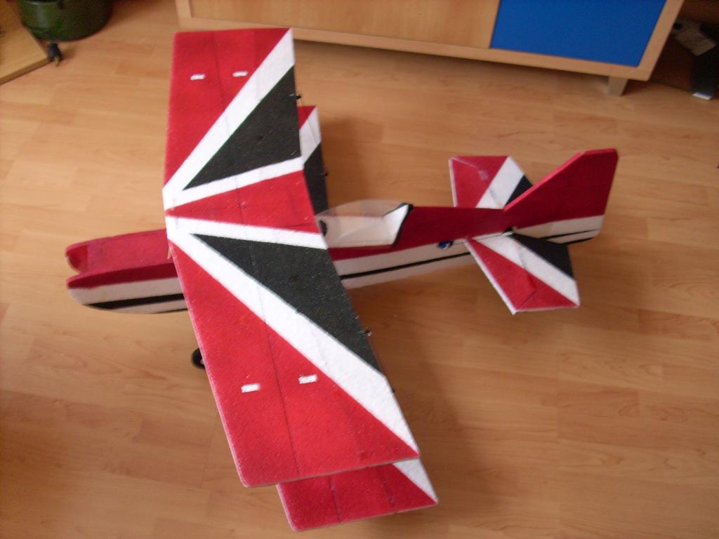

Třeba já si postavil toto,a říkám tomu autobus,dokáže to létat hoooodně pomalu!
